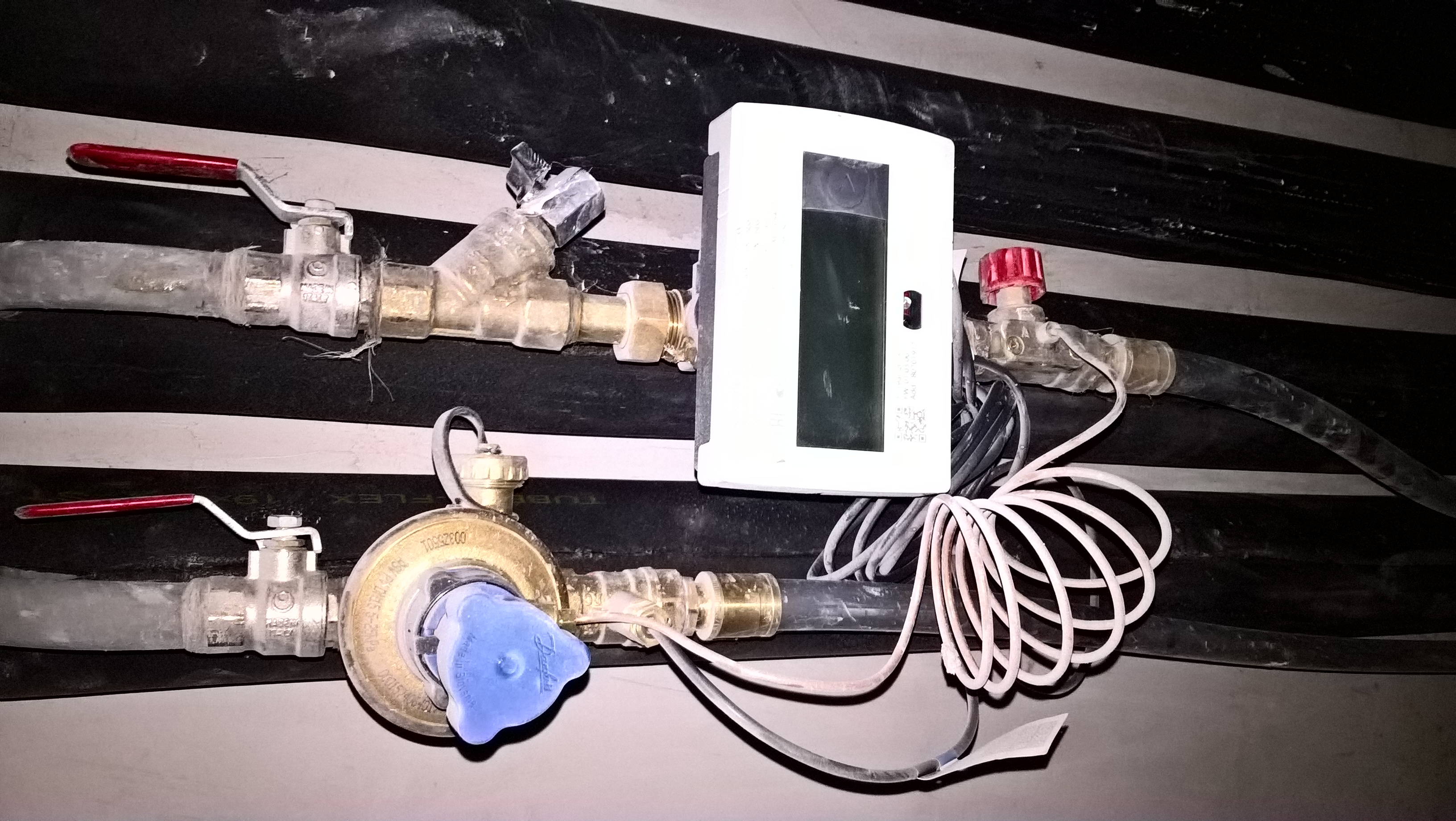

Приветствую форумчан!
Хочу разобраться, что застройщик сконструировал в моей кладовке и что здесь можно регулировать.
  1. Для чего здесь красная крутилка под счётчиком?
  2. Для чего синяя рукоятка у которой сбоку есть шкала с цифрами?

И вдогонку вопрос, подскажите, пожалуйста, можно ли перекрывать эти краны на длительное время? Оба перекрывать или один?

V_Bryz, двухтрубная система отопления, установлены автоматический регулятор перепада давления и теплосчётчик. Ничего не надо регулировать, должна быть выполнена преднастройка при пусконаладке отопления. Обе ручки чисто запорные, не регулировочные - их можно в любое время полностью закрывать и открывать. Для перекрытия всей системы отопления в квартире - закрывать обе.

Уточню, перекрывать кранами, а крутилки не трогать? Регулировать там нечего для экономии?

V_Bryz, если хотите экономить, крутите термоголвки на радиаторах.

V_Bryz, чем угодно перекрывайте. Шаровыми кранами закрывать удобнее, "крутилки"-вентили на несколько оборотов вертеть придётся. При необходимости можно любым вентилем ограничить поток теплоносителя через квартиру (шаровыми - нельзя), но в сто раз удобнее поставить термоголовки на радиаторы.
