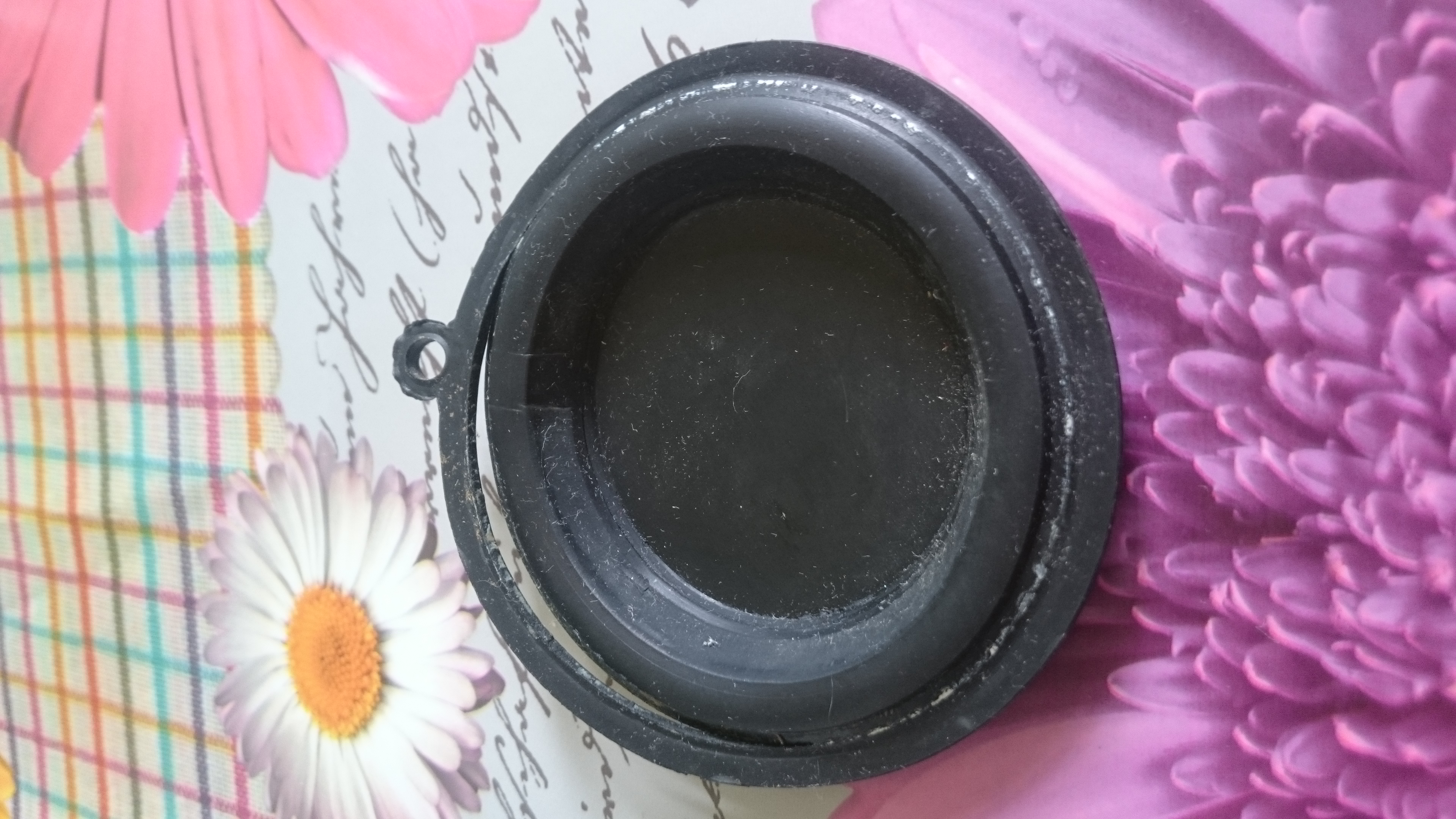

Доброго времени суток! Помогите, пожста, разобраться с проблемой - Нева 4513 не греет воду. Поджиг есть. Пламя загорается и горит. Труба на выходе остается холодной. Вычитал на форуме, что причиной может быть рваная резиновая мембрана. Разобрал. Так и есть
Только я не совсем понимаю зависимости мембраны от температуры на выходе. Прежде чем заказывать, хотелось бы уточнить может что-то еще нужно заменить?
id12902146, если вам ехать, а не шашечки, то меняйте мембрану и чудо случится.
Сальник, если течет. Или заранее поменять. Тут не угадаешь.

Славик64, Спасибо, за ответ. Чудо случилось. Нашлась мембрана по месту. Что за сальник? Где находится? Извините, за может глупые вопросы - первый раз открыл кожух водогрейки.
