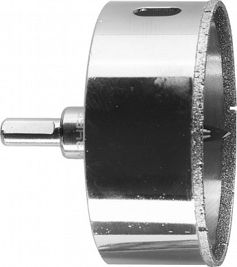

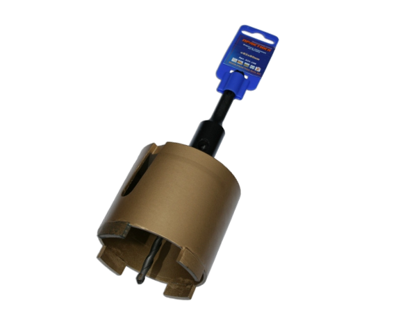

Подскажите, получится ли просверлить керамогранит алмазной коронкой по бетону?
Примерно такой:
Не треснет ли он?

С водой не треснет, только я сначала сверлю центр, а в короне вместо сверла кругляк

derevoryb, да, сделал оправку из фанеры и на мокрую нормально сверлится. Но нужно быть очень внимательным на выходе из плиты и при сверлении с краю. Из-за зубцов коронки она может заклинить и будут сколы.

ace1, я рисковать не стал, выбрал коронку с центрирующим сверлом. Засверлился, а потом обильно поливал края. На 2 отверстия в плитке толщиной 15 мм этого китайского чуда хватило
марка то ли Зубр, то ли Сибртех, не помню

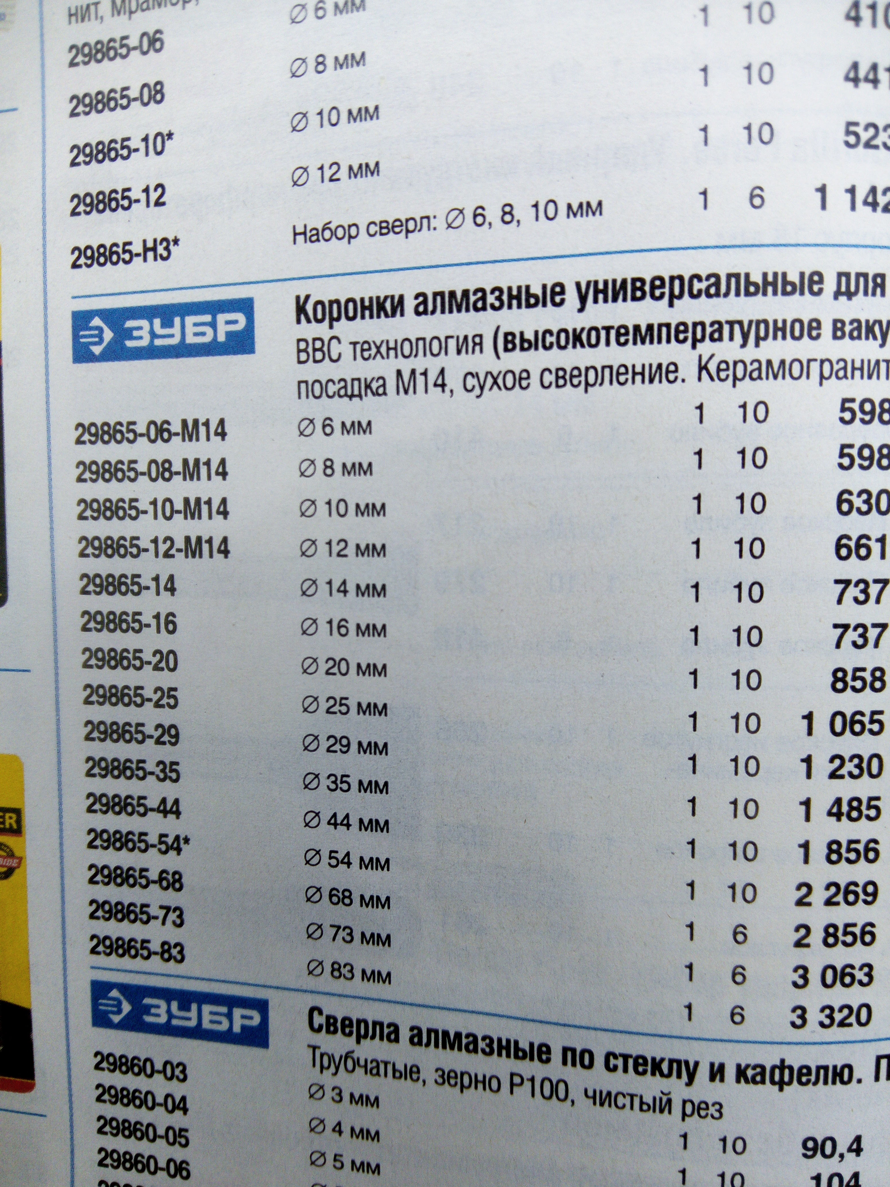

Вот коронки от Зубра,ими бетон сверлили на презентации в Адлере.
Это для работой ушм.Сверлили очень быстро.
