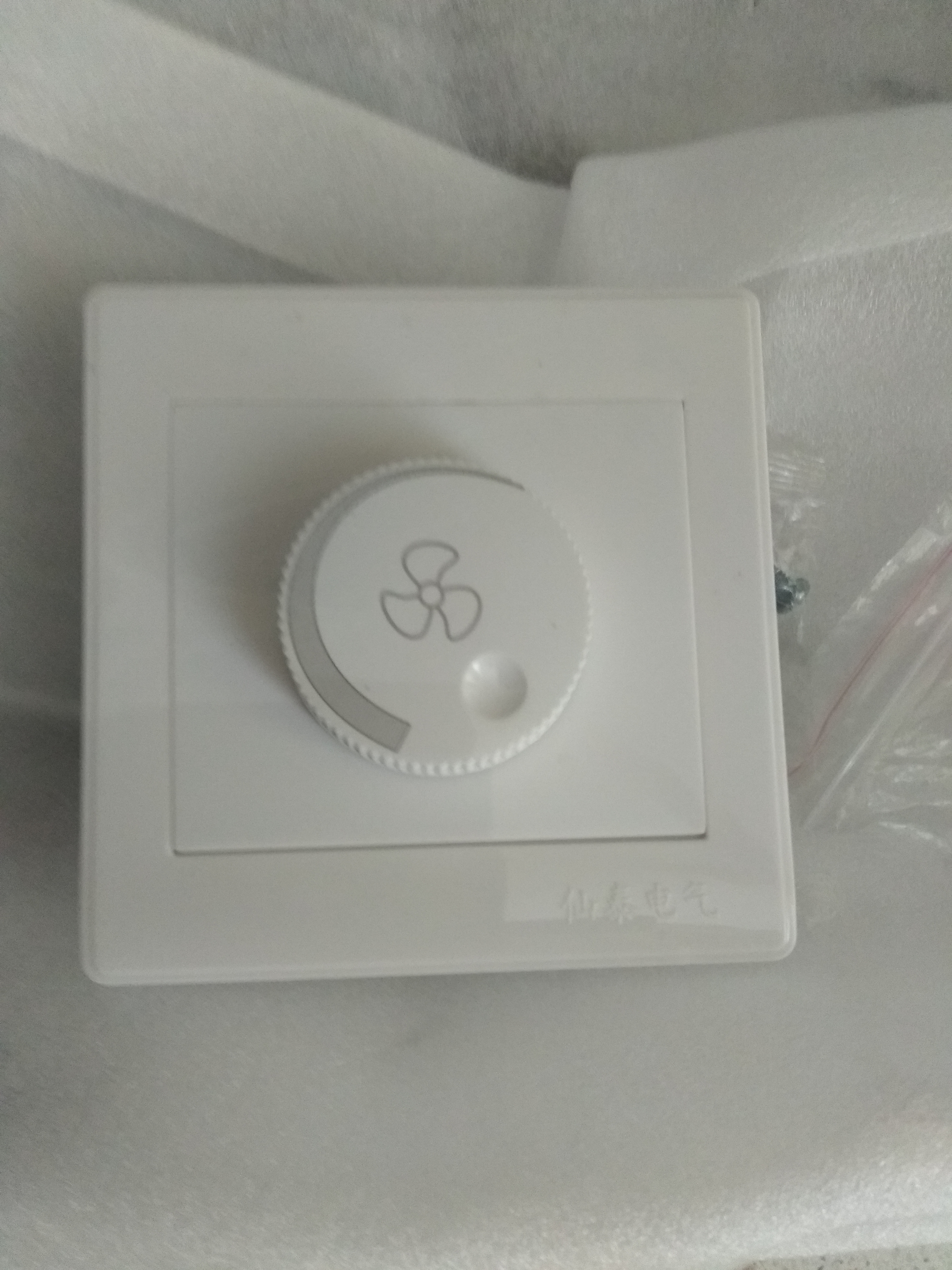

!#[]Можно переделать?!#[]

Это то что должно было быть? Это вроде для вентилятора регулятор.

Если прислали не то что заказано - диспут, возврат денег, новый заказ. Регулировать светодиодный светильник иначе как отключением половины (трети, четверти) диодов - неоправданное усложнение конструкции.

Интересно бы ссылку на страницу с товаром. На вид обычный диммер для ламп накаливания и им подобной техники, которая может управляться через симистор. Чтобы регулировать светодиодный светильник для начала нужен сам светильник поддерживающий регулировку.Если внутри вашего светильника стабилизатор тока стоит то от изменения сетевого напряжения таким диммером он яркость менять не будет.

DK, светильник с Леруа,вместо люстры на 220.....очень яркий, хотел приглушить!

alex50, первый раз слышу про внешний регулятор громкости магнитофона 70-х гг. На основании чего Вы такое умозаключение сделали?

alex50, я вижу на фото обычный диммер, ноу проблем, а регулятор звука это довольно дорогая штука
