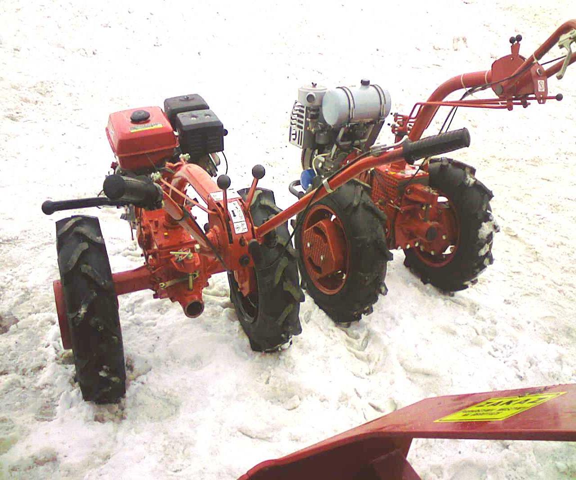

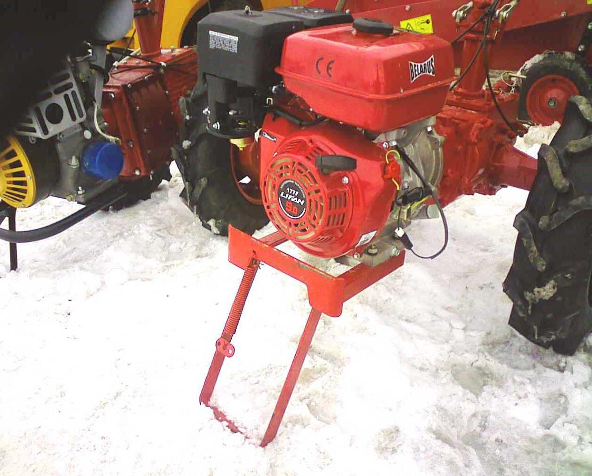

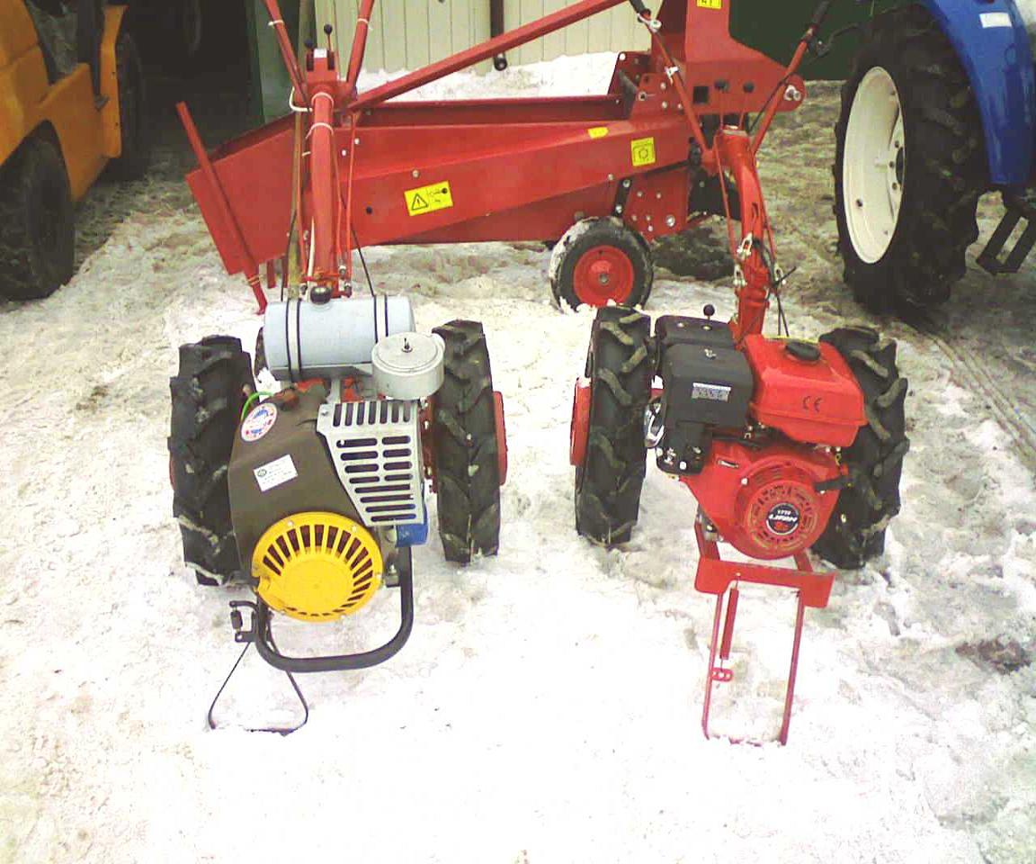

21.05.2019 в 23:31:06
alldn написал: Эти три мотоблока - одноклассники. Есть различия, у кого-то что-то лучше, у кого-то хуже. Если не ошибаюсь, у МС ВОМ не такой, как на МТЗ и Агро. Это конечно хуже. Я думаю зря завод выделывается, делает свой стандарт на ВОМ. Нужно наоборот привязываться к распространенному стандарту, это привлечет покупателей, позволит им использовать имеющиеся в продаже сторонние навески к МБ.
У МС ВОМ с папа с мелкими шлицами . У МТЗ и Агро ВОМ мама с крупными шлицами. Агро отличается от МС И МТЗ сухим конусным сцеплением , рулем с перекладиной и рулевой колонкой закрепленной к КПП через резиновую подушку и амортизаторы . Тяги переключения передач расположены по своему , не так как на двух других МБ . Агро самый быстрый на реверсе из тех МБ . На 12 родных колесах у МТЗ самый высокий клиренс , у МС самый низкий . КПП у МС как у полуторки с подвижными шестернями . У двух других МБ КПП с шестернями постоянного зацепления . У МС бортовые передачи с внутренним зацеплением шестерен и мелкими шлицами . У МТЗ и Агро с наружним зацеплением и крупными шлицами .

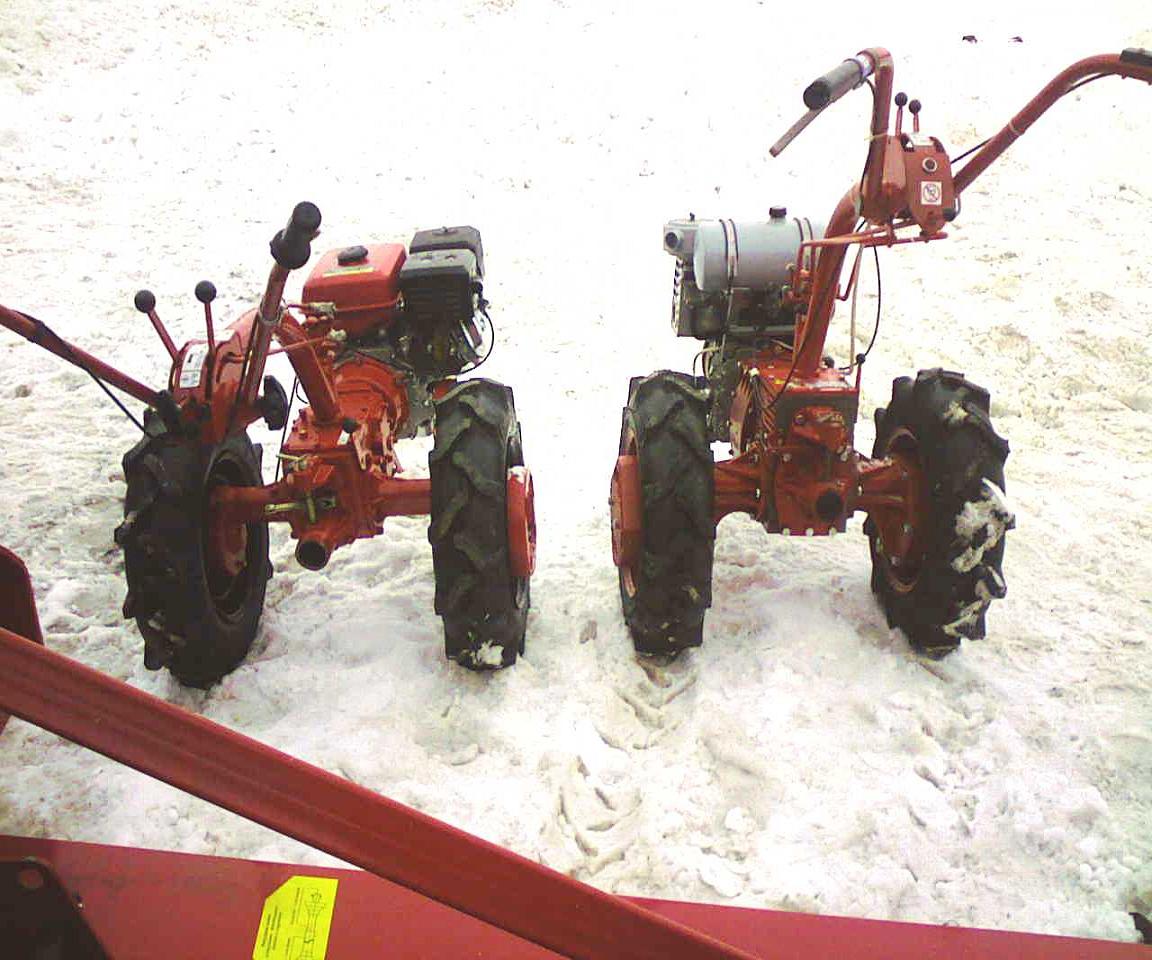

22.05.2019 в 06:43:55
когда рядом поставишь, видно сразу что они совсем не одноклассники, а как школьник и взрослый мужик. и по весу тоже. у одного 100с лишним, а у другого 200с лишним кг.

24.05.2019 в 06:56:24
52dim написал: когда рядом поставишь, видно сразу что они совсем не одноклассники, а как школьник и взрослый мужик. и по весу тоже. у одного 100с лишним, а у другого 200с лишним кг.
52dim, они одноклассники . Мужик какой то мелкий против стройного школьника . Любой вес можно набрать грузами. Пере тяжеленный без грузов МБ тоже иногда плохо , ведь работы разные приходится выполнять.
