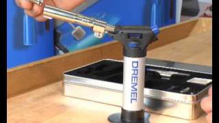

10.04.2013 в 08:15:54
GoretN посмотрите набор от дремеля Dremel VersaFlame
Dremel VersaFlame
если дорого то можно что нить подешевле подобрать, погуглите "миниатюрные газовые горелки" :)
