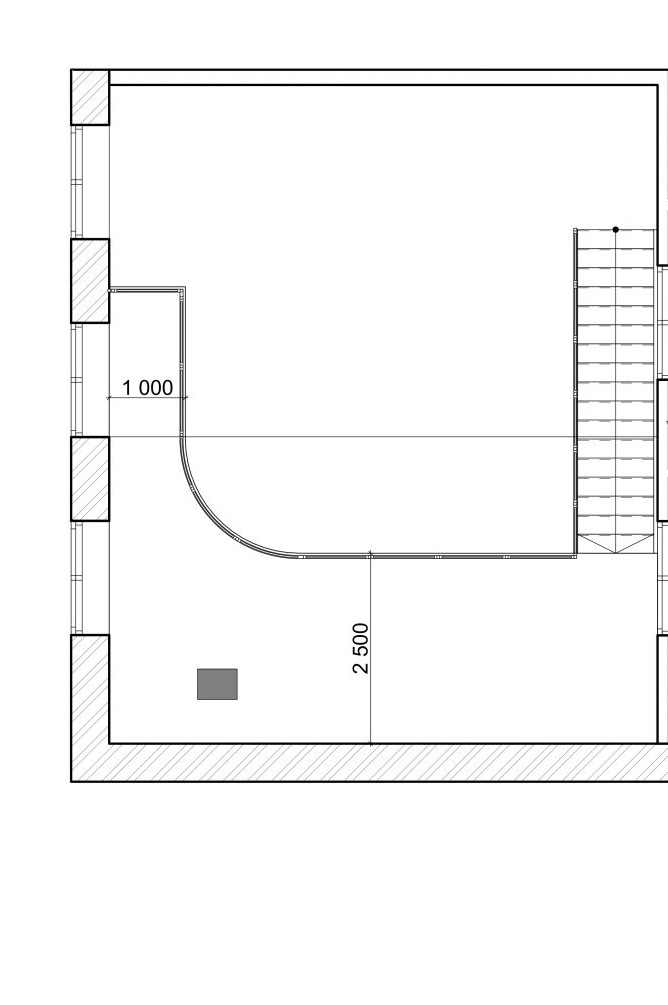

Добрый день, подскажите пожалуйста мне нужно сделать перекрытие формой как на картинке , как быть с опорами, можно ли положить 2 балки перпендикулярно? А к существующим несущим стенам крепить при помощи штробы 120*200 и венца

Всё можно. Только всё равно всё считать надо. Штробиться на глубину 120 необязательно. Да и вообще штробиться не обязательно. Опоры снизу, как понимаю, Вы не хотите. Хотя бы одну - для угла консоли. Это сильно поможет устойчивости конструкции в целом. Вы не написали ширину помещения.

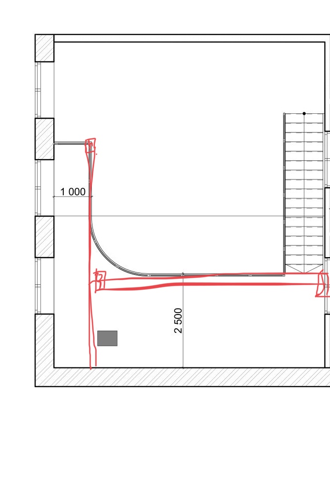

pool, ширина помещения 7200. Перекрытие монолитное жб , я думала разместить 2 Балки и 3 опоры вот так , или есть какие-то другие варианты

Нормально всё. От правой (вдоль стены) опоры можно при желании и отказаться. А длинную балку довести до левой стены. Концы балок лучше защемлять.

pool, не очень понимаю , отказаться от центральной опоры ? И как эти балки крепить между собой , то что защемлением в стенах это понятно , просто при такой нагрузке там будет не меньше 26Ш так как это общественное помещение

Я об опоре, которая справа, под лестницей. По рисунку она не центральная, а стоит у стены. ... или там оконный проём на уровне балкона?

pool, правая стена не несущая , это просто гипсокартон , а противоположная и перпендикулярная кирпичные
