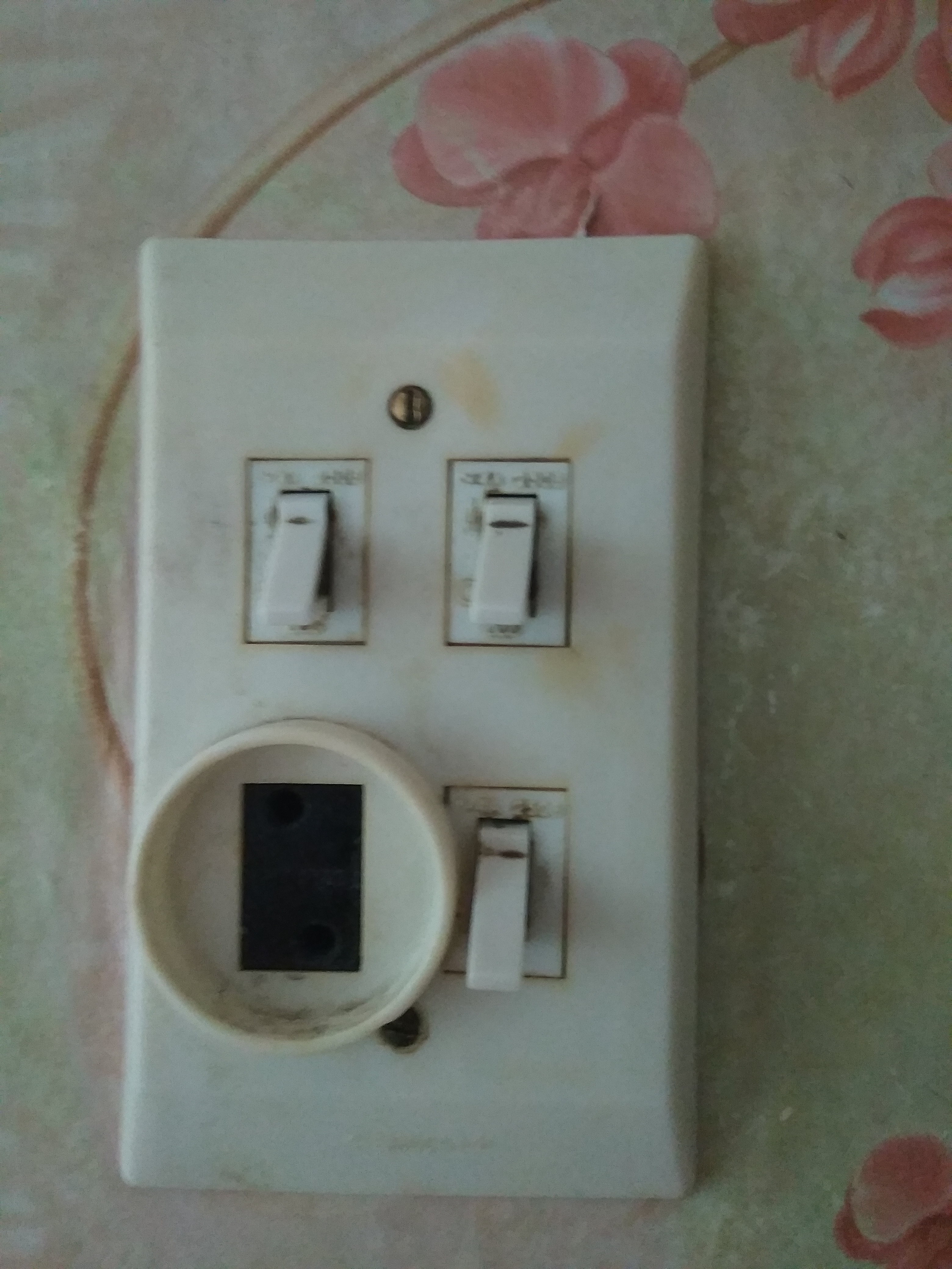

01.06.2019 в 15:16:34
Работает, но смотрится сами понимаете...

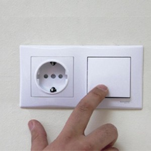

01.06.2019 в 16:05:45
Yonson написал: Работает, но смотрится сами понимаете...
Варианта два: первый предложил dokar, второй

01.06.2019 в 16:29:12
Yonson, Просто заменить, без небольших разрушений стены, невозможно.

01.06.2019 в 16:45:19
Rumato написал: Yonson, Просто заменить, без небольших разрушений стены, невозможно.
Rumato, стена тонкая с рамкой не подойдут. Глубоко не углубиться.

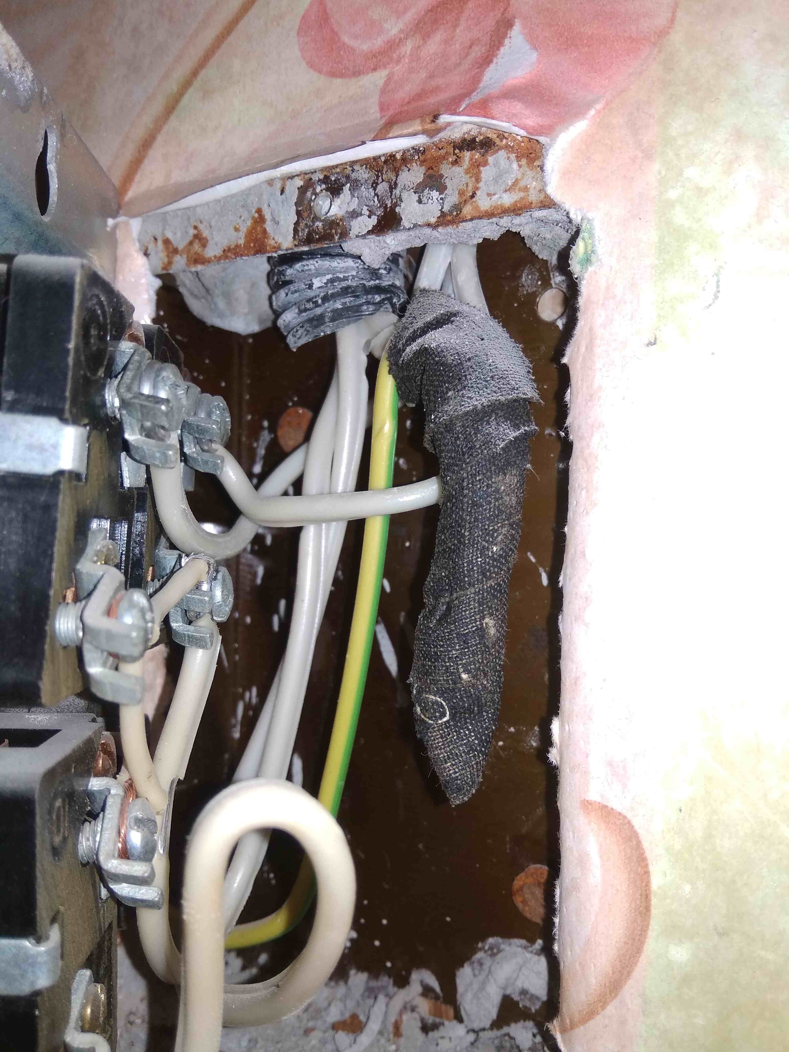

01.06.2019 в 17:02:28
Yonson написал: стена тонкая с рамкой не подойдут. Глубоко не углубиться.
50 мм, будете вышибать старый блок - так же всё осыпется.

01.06.2019 в 17:08:44
megrad написал:
megrad, это понятно, что разрушений не избежать, со скрытым монтажом по толщине не пройдет думаю, по ссылке, которую дали потоньше вроде будет блок.

01.06.2019 в 17:08:48
Yonson, Я не понимаю что такое - тонкая. Мне пожалуйста в миллиметрах.

01.06.2019 в 17:18:21
Yonson, у вас какая отделка со стороны ванной? Если плитка то есть хороший шанс алмазной коронкой сделать подрозетники под нормальную модульную электроустановку. В большинстве случаев керн просто отрывает от плитки и клея, не повреждая их, аккуратнее на последних этапах работать только, без направляющего сверла и нажима

01.06.2019 в 17:26:56
Rumato написал: Yonson, Я не понимаю что такое - тонкая. Мне пожалуйста в миллиметрах.
Rumato, 50 мм.

sebikov написал: Yonson, у вас какая отделка со стороны ванной? Если плитка то есть хороший шанс алмазной коронкой сделать подрозетники под нормальную модульную электроустановку. В большинстве случаев керн просто отрывает от плитки и клея, не повреждая их, аккуратнее на последних этапах работать только, без направляющего сверла и нажима
sebikov, плитка. Вряд ли нормальную систему можно поставить ведь глубина у подрозетников минимальная 42 мм, много для стены толщиной в 50 мм. За выключателем в ванной торчала часть деревяшки, относящаяся к этому выключателю. Была замазана и плитка уложена. Скорее коронкой по дереву нужно высверливать. Склоняюсь к варианту от dokar. Блок по ссылке тоньше получается.
