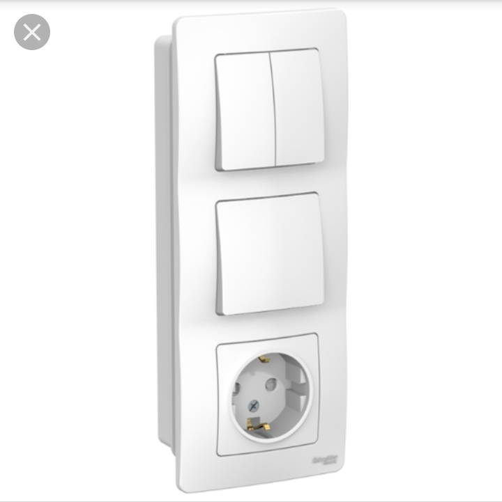

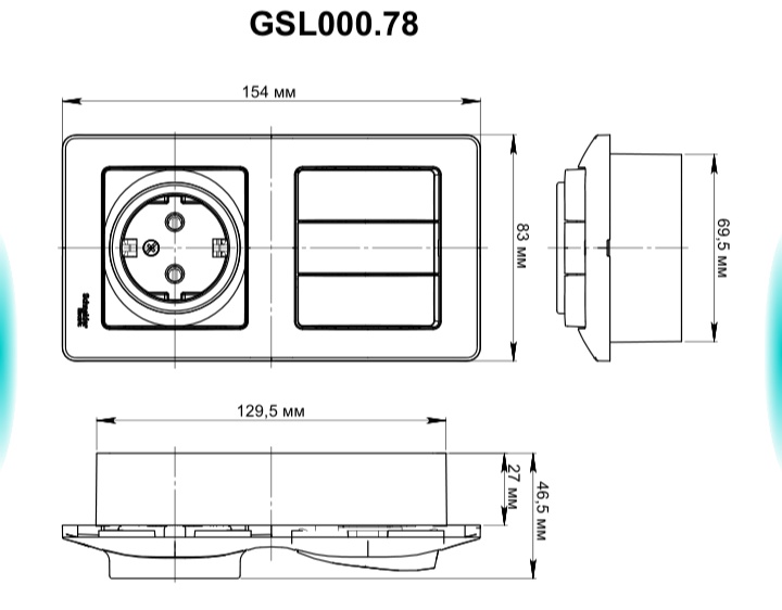

С предложенным блоком глубину можно поменьше 27 мм против, 45. А так подрозетник почти в ванной плитка как себя поведет неизвестно с такой большой глубиной я могу ее и сломать нечаянно из-за глубокого сверления. Но эстетически с подрозетниками красивше, конечно смотрится все это дело. Этот лучше выглядит из безрамочных Schneider Electric BLNBS101201 Надеюсь такой можно в моем случае подключить.

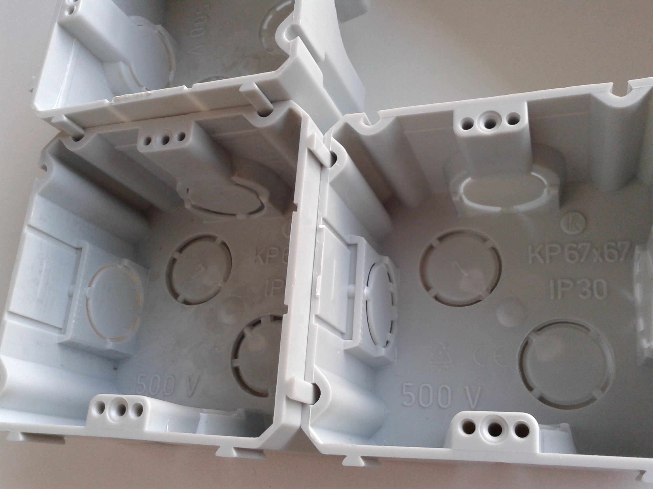

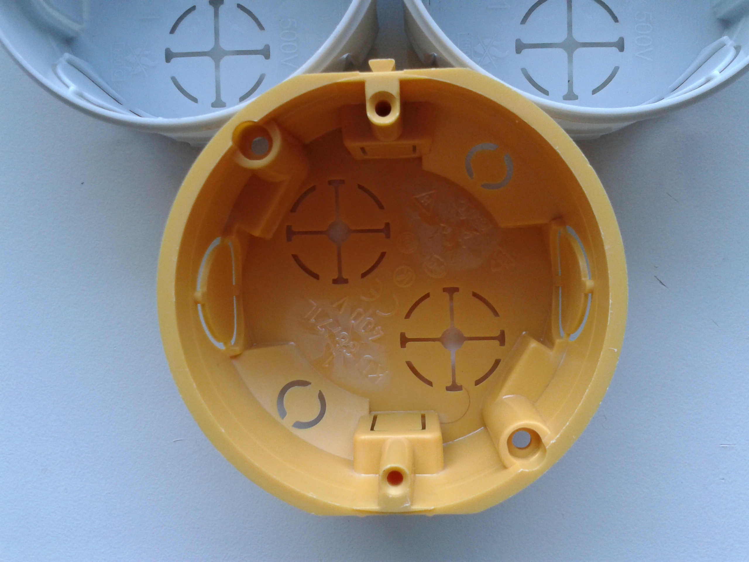

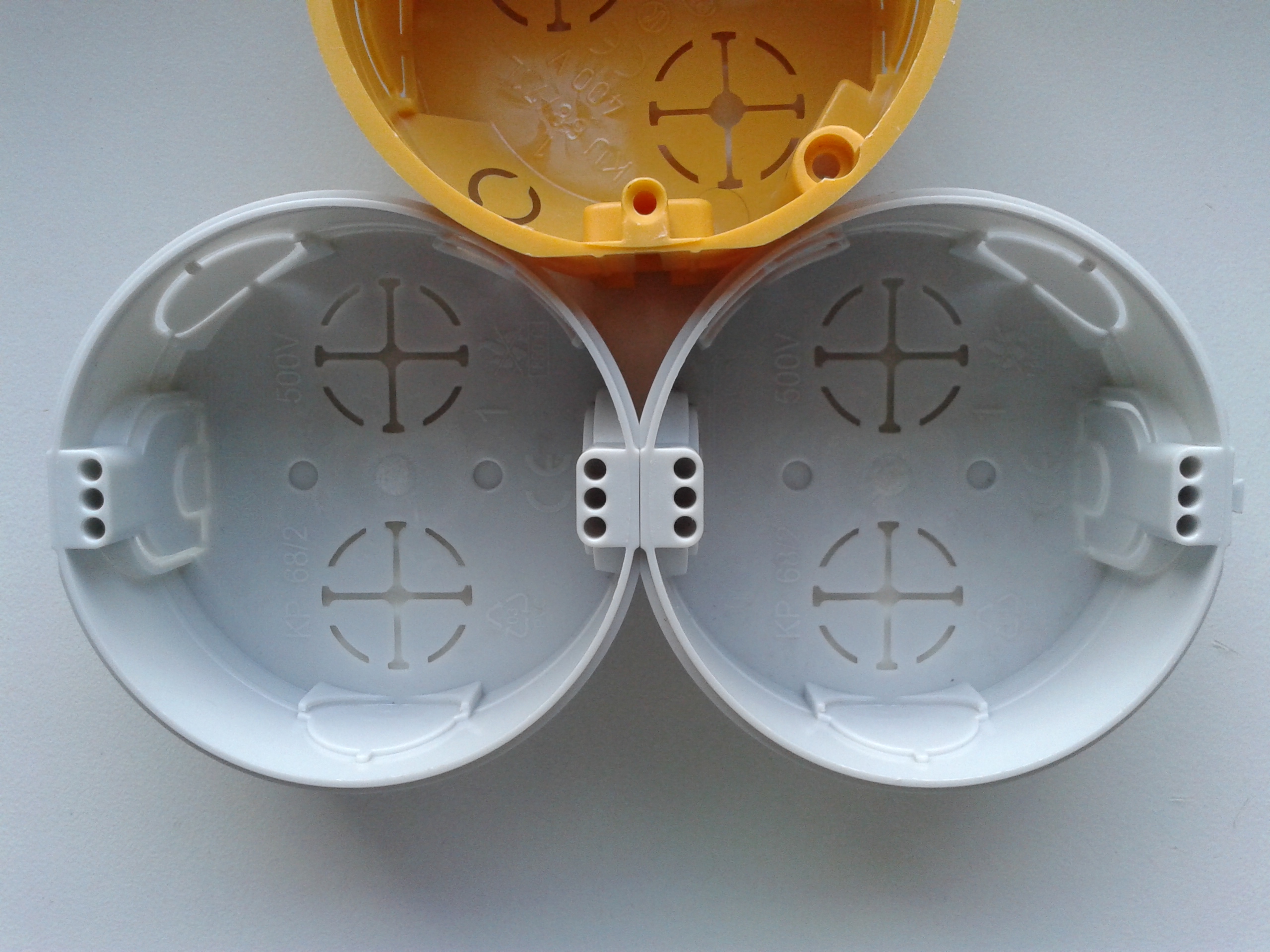

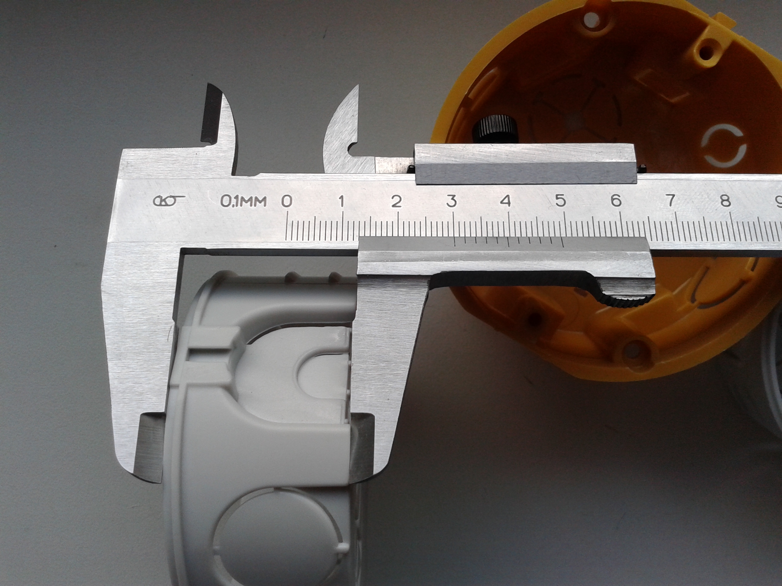

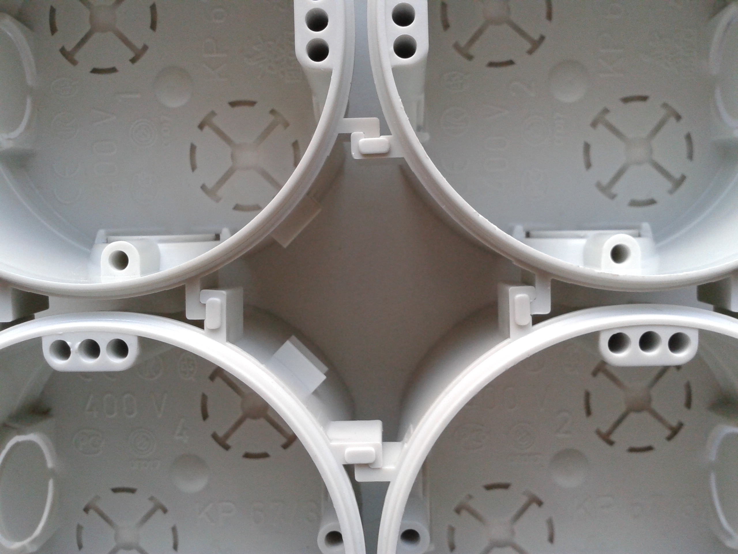

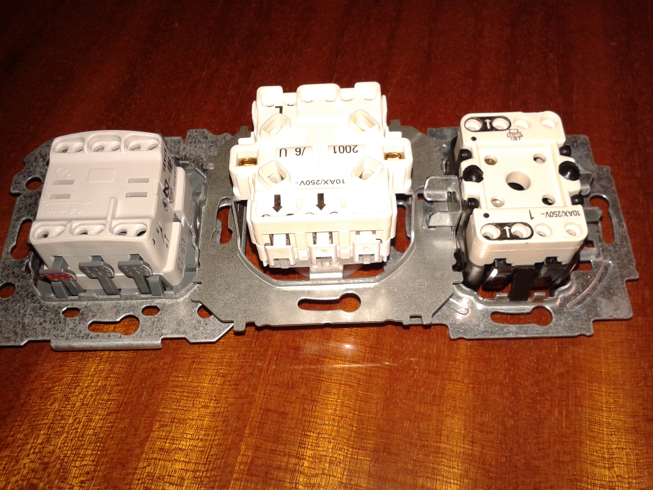

Можно поискать серии ЭУИ в которых есть рамки 4х типа 2×2, если хочется сохранить существующую конфигурацию - три 1-клавишных выключателя + розетка. Правда, может понадобиться расширение дыры в стороны. Здесь внизу рамка 2×2 ABB Elektro-Praga (Чехия) просто для примера, в России вряд ли есть в продаже эта серия.

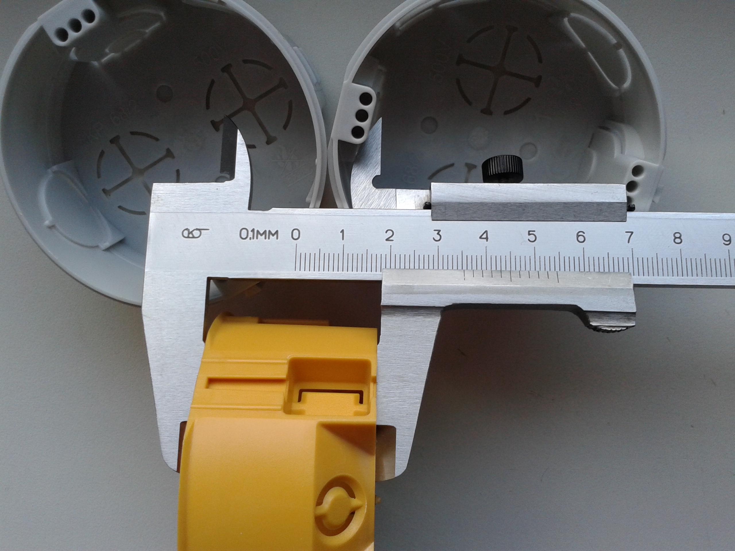

Монтажные коробки Kopos (Чехия), самозатухающий ПВХ 850°С. Гипс, KU 68/71 L, глубина 35 мм, соединяются только в линию.
Бетон, KP 68/2, глубина 30 мм, соединяются только в линию.

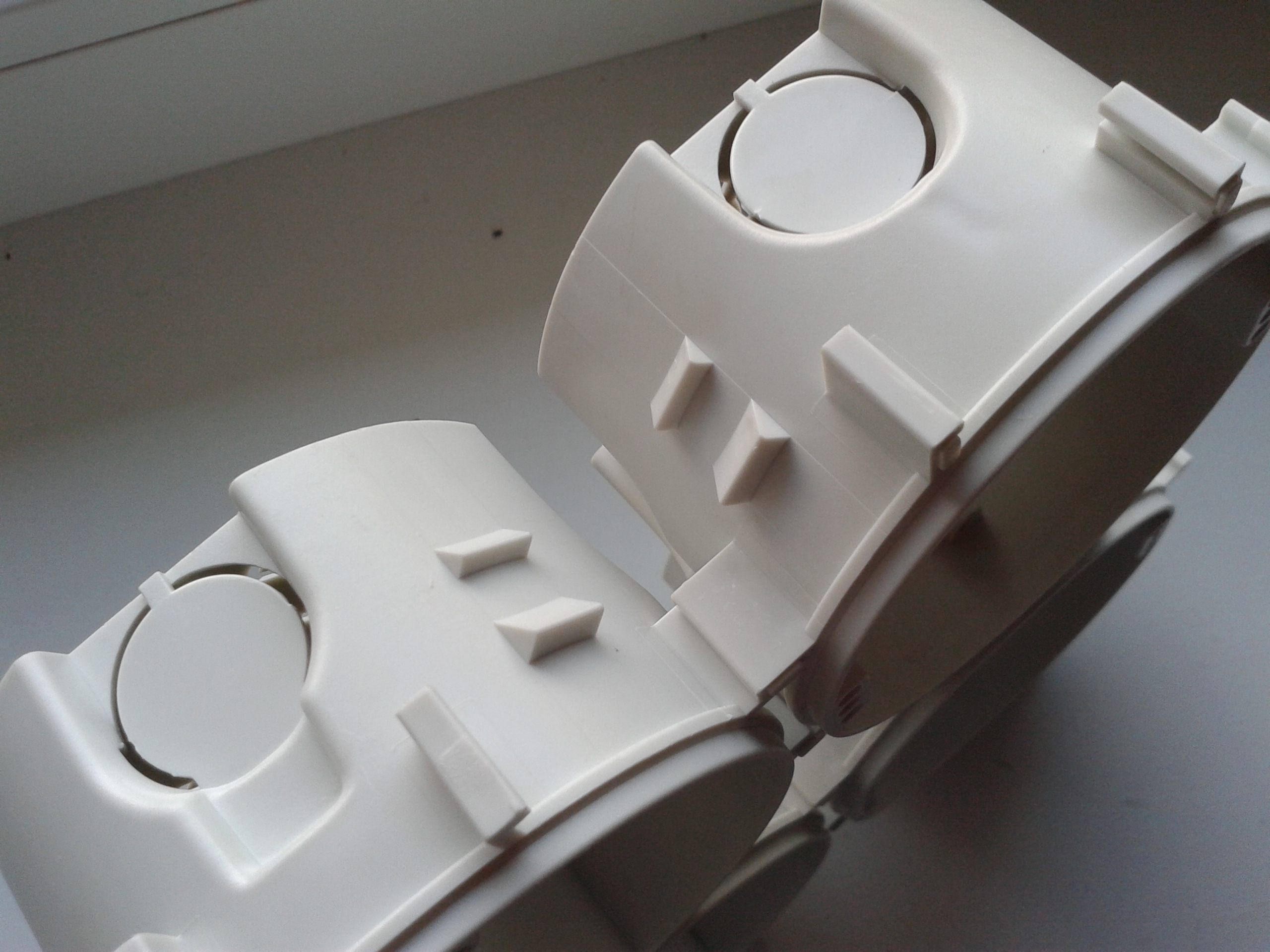

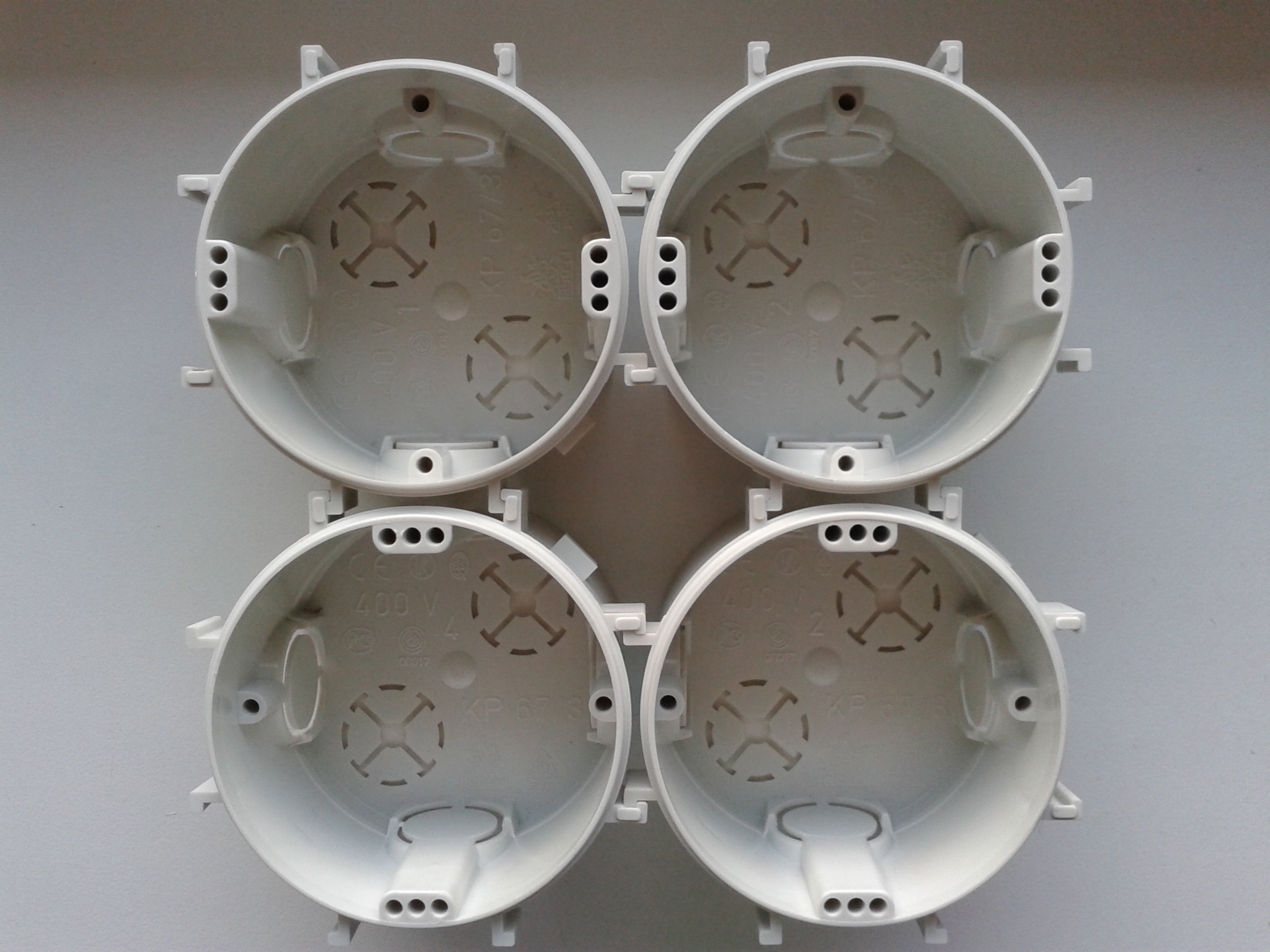

Бетон, КР 67/3, глубина 44 мм, соединяются в линию, в 2×2, и любой сюрреализм по желанию - хоть крестом, хоть буквами "Г", "П" и т.д., мощные зубья против вырывания из стены с обоих сторон коробки.

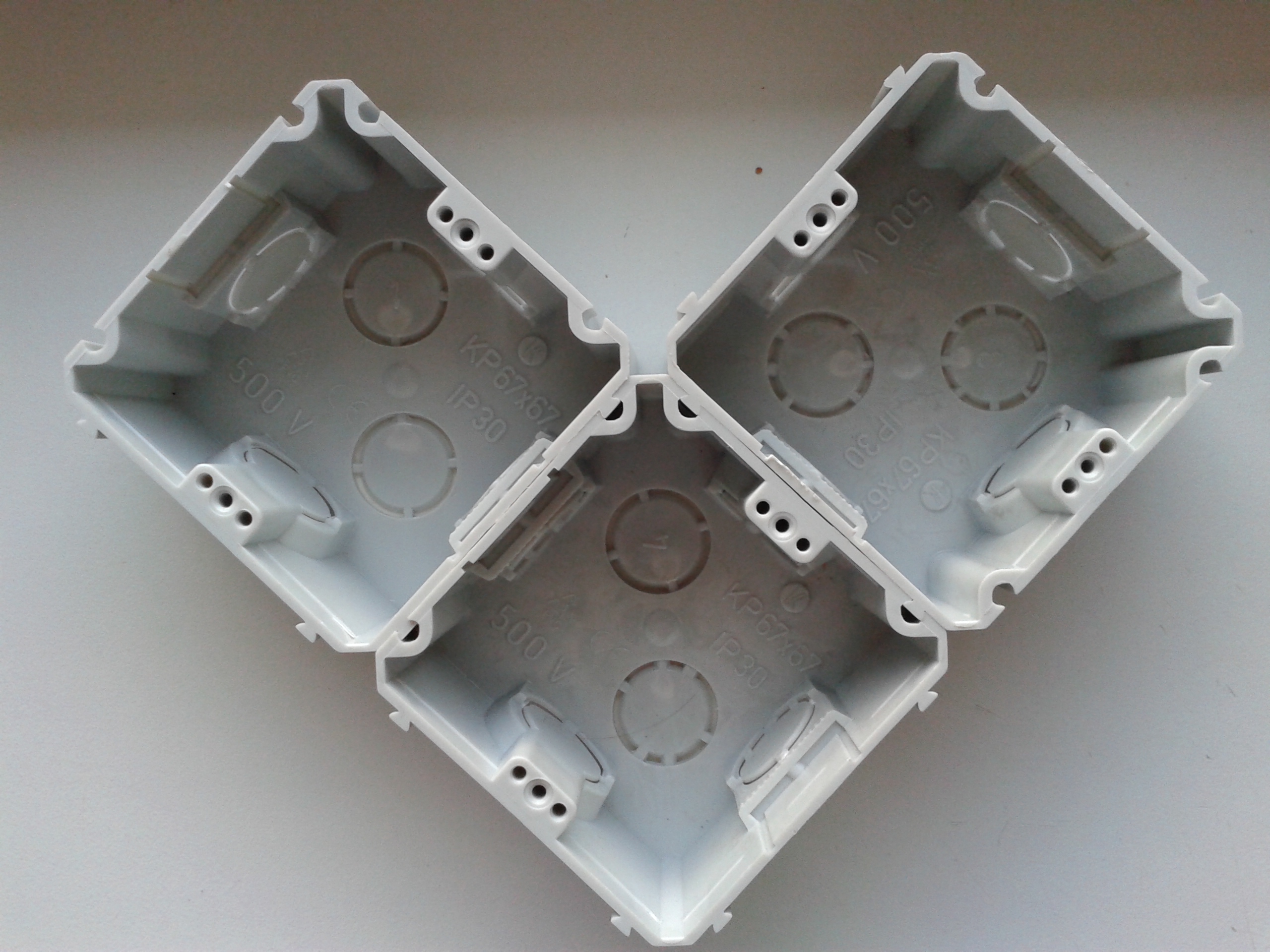

Бетон, КР 67×67, глубина 41 мм, соединяются в линию, в 2×2 и т.п.
Для мелких коробок главное - чтобы влезали розетки, и чтобы влез выключатель, если у него присоединение проводов не сбоку, а сзади. Выключатели бывают и очень мелкие по установочной глубине, вплоть до 12 мм.

01.06.2019 в 21:55:44

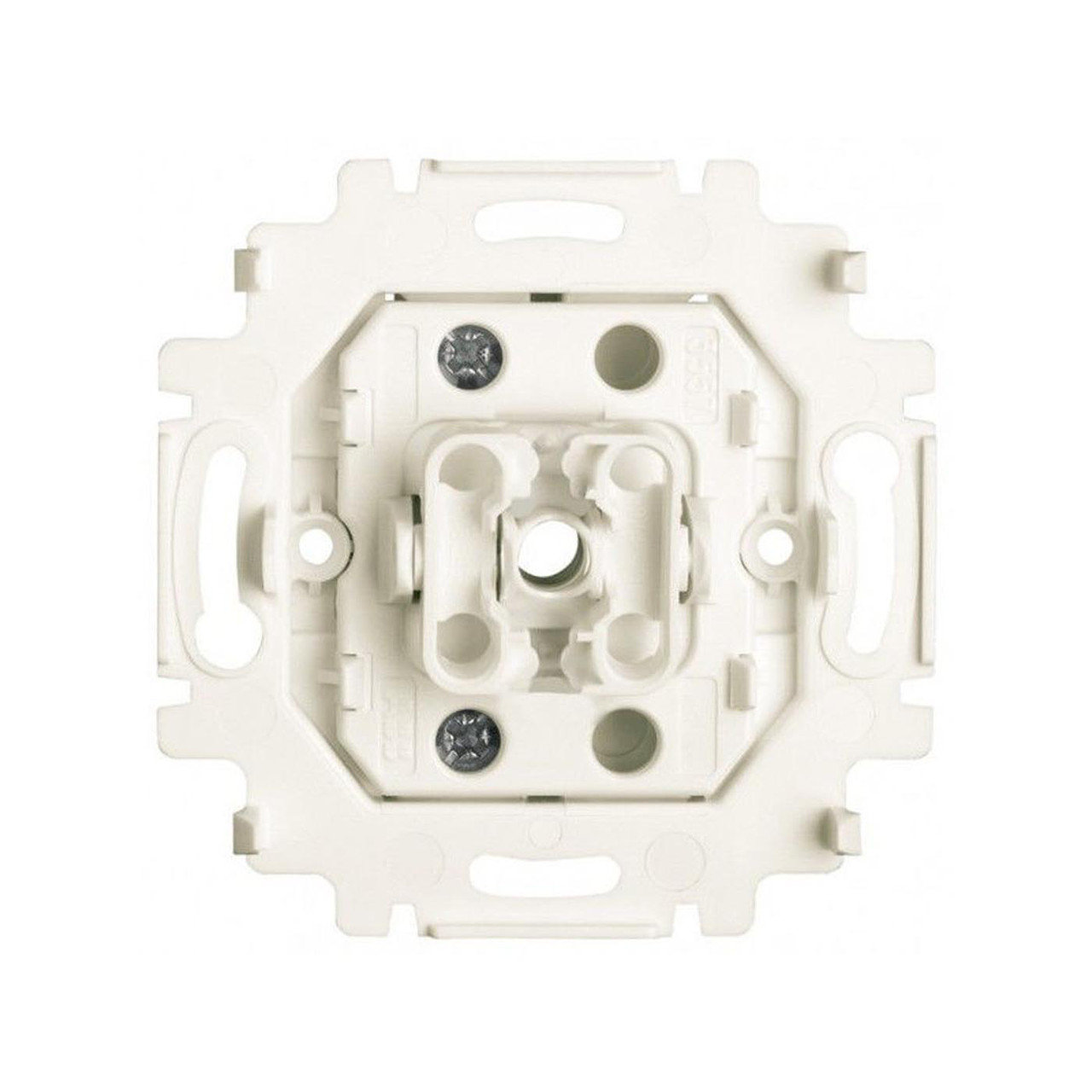

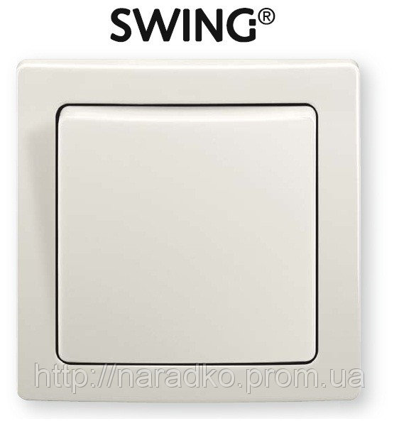

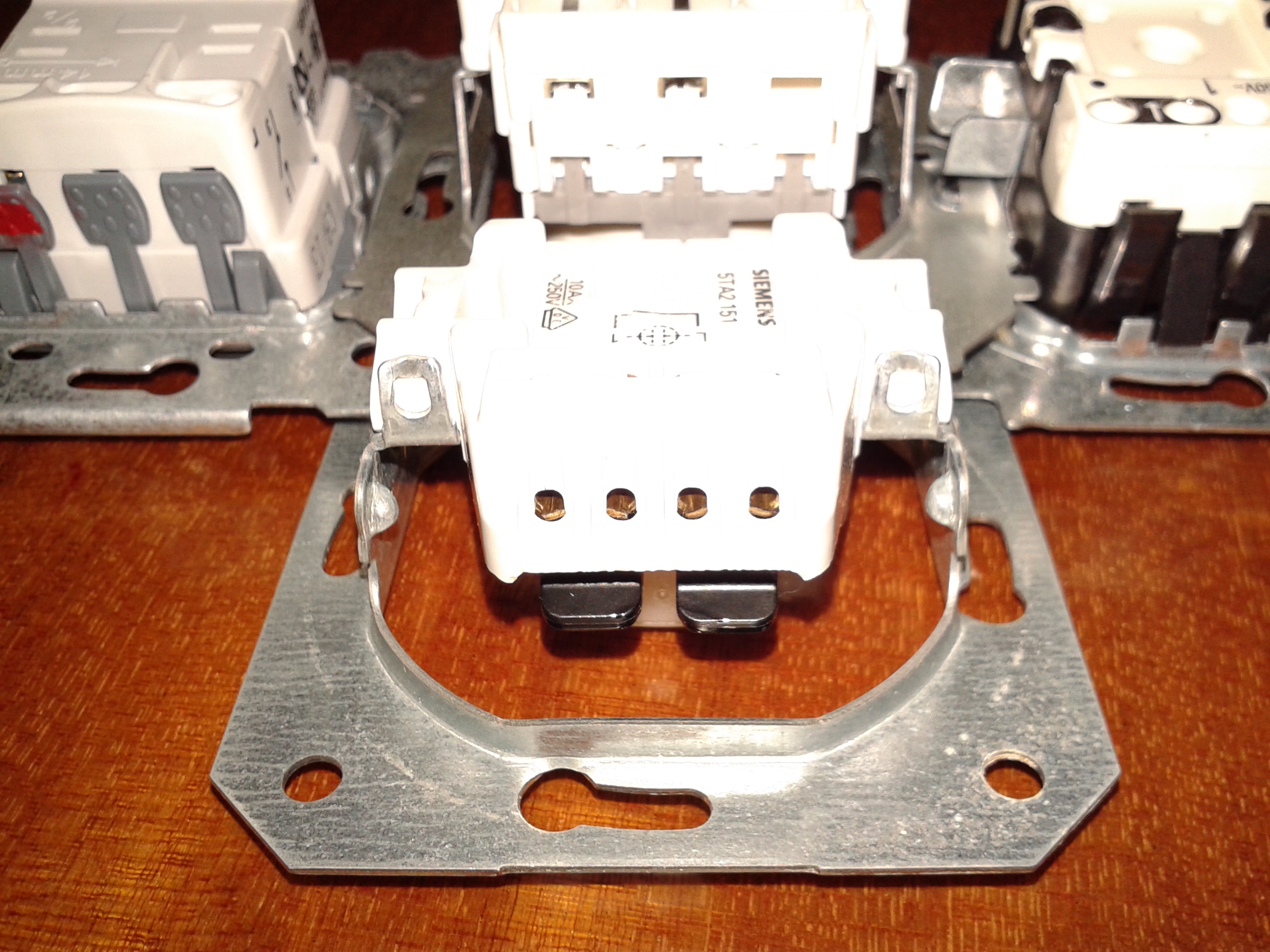

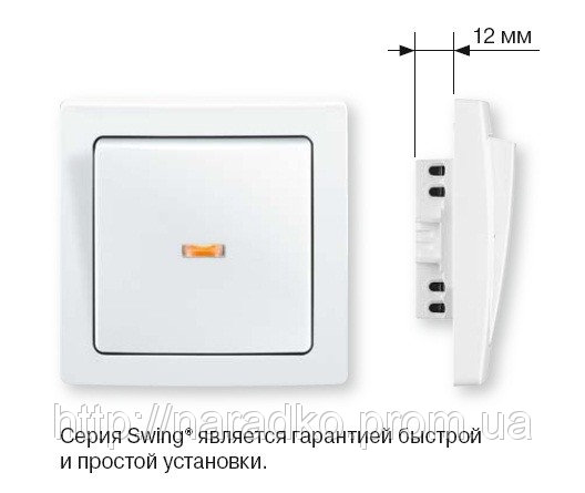

Yonson, розетки без заземления в коробку 30 мм влезут. И даже с заземлением многие розетки влезут впритык к задней стенке коробки. Проблема с раскладкой проводов розеток и выключателей. Все выключатели на фото влазят в коробку Kopos 30 мм без учёта раскладки проводов. Даже один из самых громоздких выключателей (ABB Impuls в центре фото) влазит впритык к задней стенке, а у него подключение заднее. Попробуйте найти коробку 35 мм, в ней хоть как-то можно будет уложить провода. Была бы коробка 35 мм, можно было бы сходить в магазин/на базар померять как входят разные выключатели и сколько места сзади остаётся для проводов.
Даже если подключение не заднее, а боковое (верх/низ)
всё равно лучше предварительно убедиться в возможности подключения проводов. Чтобы потом молотком не забивать выключатель в коробку. В Украине есть серия Swing (ABB Elektro-Praga), в России она продавалась под другим названием, не помню каким. Там полностью пластиковый суппорт, большие клавиши и установочная глубина выключателя 12 мм.

01.06.2019 в 23:23:10
Yonson, не расстраивайтесь, за очень малую глубину выключателя надо чем-то пожертвовать, чудес не бывает. Обычно, чем меньше глубина, тем больше ход клавиши. А в случае со Swing - это ещё и довольно шумный выключатель. При переключениях клавиша громко стучит по рамке :)
