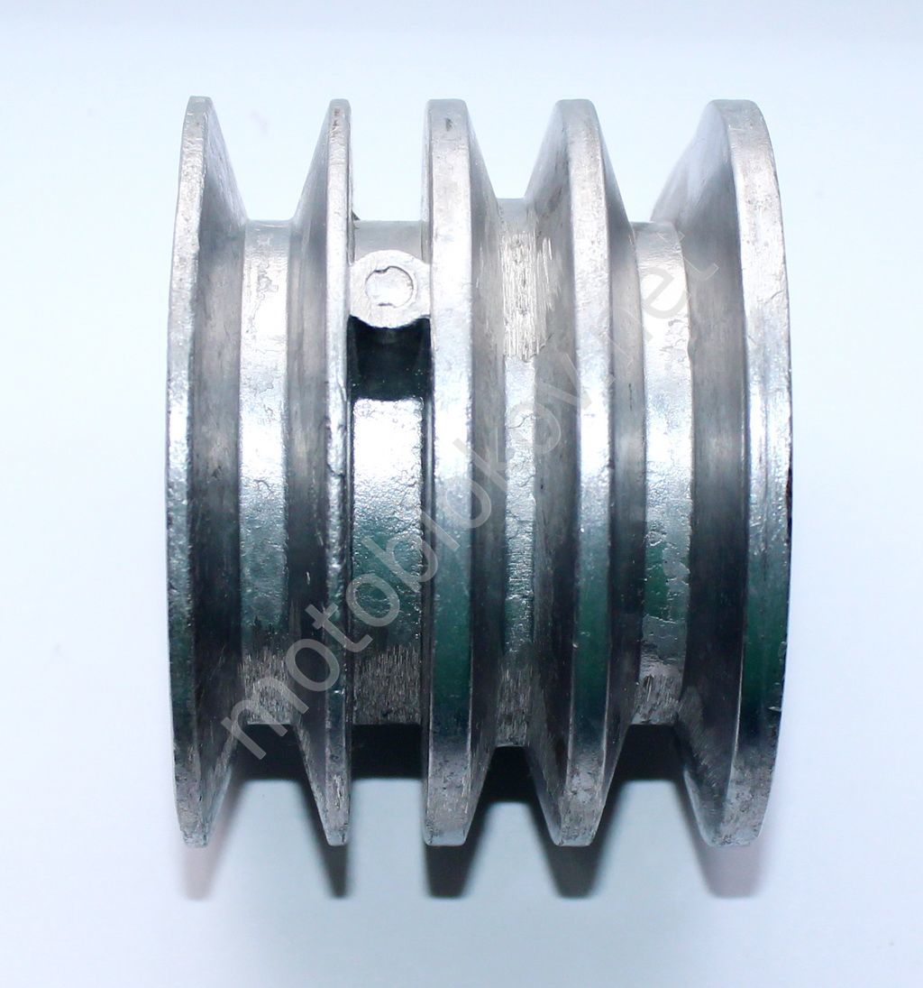

Соседи отдали свой прежний мотоблок в несколько разоренном виде(нет корпуса возд.фильтра,оборваны тросики..На сегодняшний день ему лет 15(лет 10 не эксплуатировался).Есть желание его восстановить,НО : на шильдике читаемы только : ДК-5П-С . Поиск в Яндаксе ничего не дал.Визуальная особенность двигателя: вал торчит из корпуса двигателя слишком далеко и насажанный на его конец 4х ручейковый шкив,стоит на 5-6 сантиметров левее плоскости шкива(2-х ручейковый) на редукторе.(Хозяева разводят руками-документации нет,название не помнят..)Помогите определиться с моделью.

Нищий написал: насажанный на его конец 4х ручейковый шкив
Наверное Салют и есть. Двигатель ДМ-1. Шкив не 4х, а 3х ручьевый, посмотрите, там один из 4х не ручей под конусный ремень, а просто прямоугольная канавка.

Простите,вот ссылка на фото,где видно насколько не соосно стоят шкивы на редукторе и двигателе :https://cloud.mail.ru/public/5aFg/3nvL5ZxNt Что посоветуете,что бы шкивы встали соосно?(Двигатель и редуктор в сторону смещать нельзя-выйдут за границу рамы)(карбюратор к-496).

Шкив должен сидеть на валу на всю длину. Даже вал должен высовываться из шкива, а на торчащий конец вала надевается стопорное кольцо.

alldn, как должно быть-я знаю.Что можно сделать с тем что есть в наличии:купить коленвал с нормальным концом(а под какой двигатель искать?)(На Яндакс Картинки как только похожие двигатели не называют)? Мне вообще не понятно,зачем так далеко вынесены шкивы-чем дальше они от подшипника,тем больше нагрузка на подшипник и соответственно меньше его ресурс..

Нищий написал: Что посоветуете,что бы шкивы встали соосно?
alldn написал: Шкив должен сидеть на валу на всю длину.
Нищий написал: как должно быть-я знаю.
Так если знаю - в чем проблема?
Нищий написал: Что можно сделать с тем что есть в наличии
Насадить шкив на конец коленвала полностью, судя по фотографии - место есть. Если что то мешает установить шкив на место - выяснить причину помехи, устранить ее и установить шкив на место.

Tima62, Торцевой болт,крепящий шкив на к.вале затянут!!!А шкив и ныне там!Пока вижу один путь: снять шкив и облюбовать конец вала!Если он конусный,то Ваше ..насадить шкив..-не получиться,если он со шлицами ,то и тут Ваше..насадить шкив..-не получиться.Если есть несколько вариантов колен.валов(по длине его выходной части) для данного блока,то остается искать с коротким концом,если нет вариантов для данного блока,то определиться что за двигатель и правильно подписав поставить на продажу и искать другой(новый или б\у) с валом НОРМАЛЬНОЙ длины! Хотелось услышать информацию от специалиста по возможно применяемым валам. Жизненный опыт(автосервис) говорит,что валы могут отличаться своей длиной от 15мм,что крайне важно! Просто с такими движками столкнулся впервые..

Нищий, для начала надо выкрутить затянутый болт, снять шкив с коленвала и глянуть на него. Если это-таки Салют, то следует иметь в виду тот факт, что конструкция этого мотоблока обеспечивает возможность изменения передаточного числа трансмиссии путем перестановки ведомых шкивов - две канавки левого шкива и две канавки правого шкива, а в паре с ручейком ведущего шкива стоять может только одна из них. Вполне возможно, что три ручья на моторном шкиве обеспечивают еще и привод дополнительного навесного, косилки или снегоотбрасывателя. Не поленитесь, снимите шкив с коленвала, снимется сразу много вопросов.
