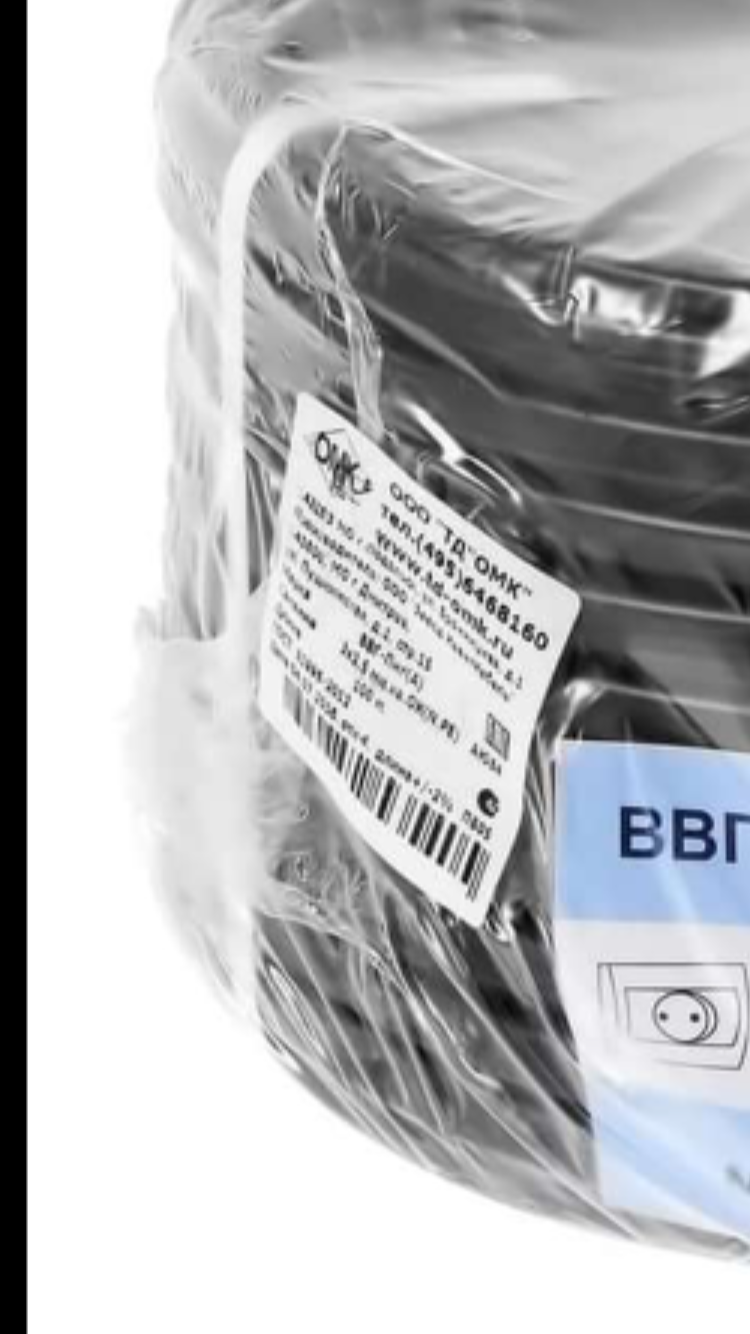

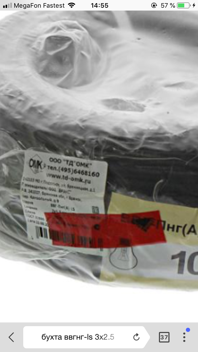

Подскажите пожалуйста,не могу разобраться,смотрю на два разных кабеля по сечению,у обоих «ООО ТД ОМК»,но производители походу разные,что это такое?

Andrey333 написал: у обоих «ООО ТД ОМК»
Торговый дом и не должен кабель выпускать. Что дешевле то и берут, и в магазин перепродают.

ТД - торговый дом, это обычный перепродавец. ВВГ - это марка кабеля. Например, расшифровка ввгнг-ls : "ввг" означает "винил-винил-голый", используются два слоя из поливинилхлорида, а затем какой-либо защитный слой (броня) отсутствует; "нг" - не поддерживает горение; "ls" - «LowSmoke», т.е. низкий уровень дыма при горении. Расшифровка ввг-пнг(а) : "п" – плоский, т.е. внутренние провода расположены не пучком, а в одной плоскости; "нг" – не поддерживает горение; "(а)" – не распространяет горение в пучках с большим количеством горючих веществ, т.е. когда много кабелей проложены вместе.

Andrey333, белая наклейка вероятно от местечкового магазина, регулярно встречается такое А настоящие производители "Брэкс" и "Дмитровкабель" - это хорошие середнячки, можно брать

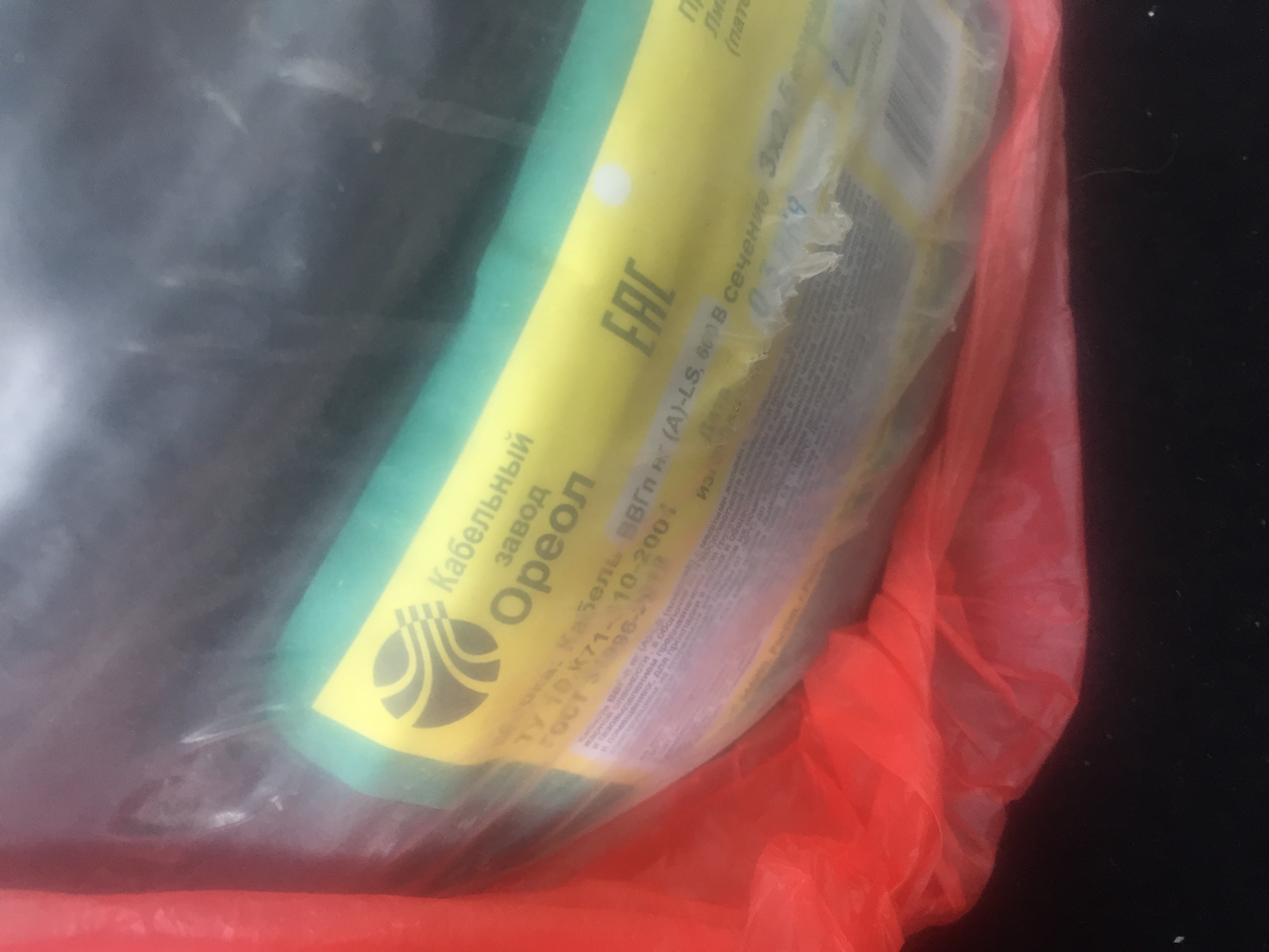

sebikov, Взял такой,только производитель «Ореол»,что скажите?По мне вроде хороший,гнётся хорошо,изоляция тоже норм.Написано что по госту.

Ореол - нормальный кабель
