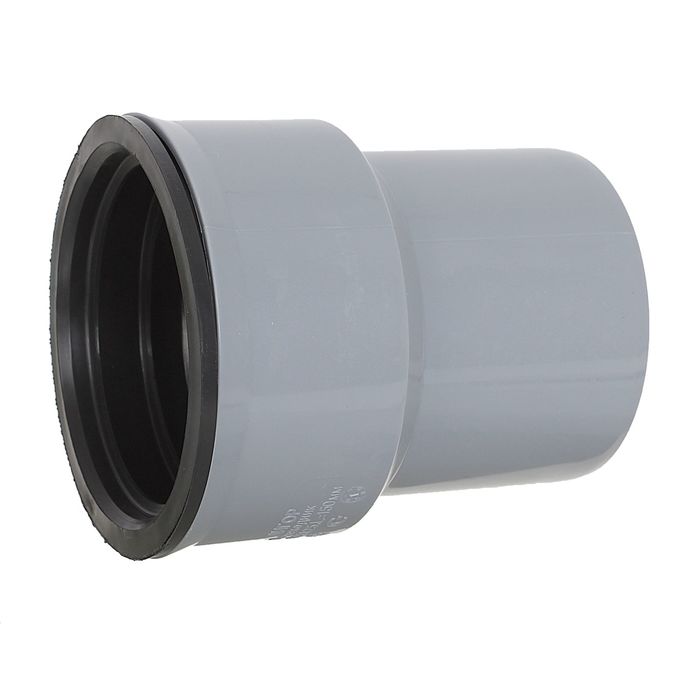

Здравствуйте. Посоветуйте, пожалуйста, чайнику, как сделать переход с обычной пластиковой канализационной трубы DN110, не имеющую на одном конце раструба, на чугунную трубу (крестовину в стояке) DN100, так же не имеющую раструба? Соединение необходимо сделать по-горизонтали, то есть «лежащую» пластиковую трубу воткнуть в боковой отвод крестовины.

dmitry_a, По моему переход канализационный чугун-пластик с манжетой
муфта соединительная 110

молоток, большое спасибо за оперативный ответ. То есть на чугунный отвод крестовины надеть переход с манжетой, сам переход воткнуть в муфту, а муфту надеть на пластиковую трубу? Если так, то в сети я обнаружил только переход чугун-пластик 124/110 мм (например этот - https://rossantech.ru/shop/product/view/134/16601). 124 мм - это вроде переход с наружней канализации. Подобный переход чугун-пластик 110/100 мм, как на Вашем фото, я не смог найти. Может нужно подобное - http://vodoley74.com/perexod-100-110-valsir, где указан переход со 110 на 100 - оно ли это?

dmitry_a, скорее всего вот что нужно.

dmitry_a, Mazayac, правильно подсказал, данная деталь нужна вам. У вас же сотка в диаметре.

Mazayac, молоток, извините за вероятно глупую реплику, но по вашей ссылке диаметр чугуна указан 109, а не 100, как у меня. Или такой переходник сгодится и для моего случая? Или вы имеете в виду, что я могу найти подобное, но для DN100?

dmitry_a, А голову включить и на том же сайте посмотреть ну никак :killyourselfbywall:
http://halifax.ru/catalog/detail/perekhod-s-chuguna-na-plastik-100-mm-hs4068/

молоток, Mazayac, ничего из предложенного Вами. Применяется стандартная деталь именно для SML чугуна. Ссылка выше

BV, со мной можно почти всё, кроме хамоватого панибратства и ещё кое-чего. Понимаете, я неплохо владею поиском информации в интернете, я занимаюсь этим уже 21 год. То есть я уже был на приведённой Вами странице раза три. Но дело в том, что я полный ноль (даже минус один) в системах говнотока и любого другого тока, и потому не имею ни малейшего понимания, можно ли такие хомуты применять на соединении не чугун-чугун, а чугун-пластик. Не треснет ли пластик от сжатия таким хомутом, насколько герметично ли такое соединение с пластиком, не будет ли проблемы с тем, что чугун не расширяется, а пластик расширяется. И что если указанный на той странице диаметр 110 — не про пластик, а про старую, кажется, "советскую" чугунную канализацию или какую ещё угодно. Одним словом, я понятия не имею, нет у меня ни малейшего опыта и знаний в этой области. Но даже не это главное, а главное то, что этот хомут не продаётся в розницу в моём городе. И потому, к сожалению, для меня это не вариант (как и заказ через интернет). К тому же, очень сомнительно, что в нашем доме на 32 этажа все нанятые новосёлами сантехники кинутся делать онлайн-заказы данного хомута. Наверняка они будут решать вопрос иначе, при этом не самым лучшим способом. Вообще я самостоятельно нашёл множество вариантов решения моего вопроса, и сознательно их не привожу, чтобы не провоцировать ответы в заданных МНОЮ направлениях. Хотите помочь — отвечайте вежливо, пожалуйста, либо мне такая "помощь" не нужна.

Этот Чугун называется SML Для него используются стандартные специальные переходы. https://inrusstrade.ru/ru/instruction6.html Это надежно, остальное - колхоз на ВАШ страх и риск.

Такими переходами-заглушками канализация комплектуется штатно от застройщика. Они обязаны быть. Если посмотреть фото - есть удаляемая резиновая часть. Ну не оставил-же застройщик открытую воняющую и текущую через отводы канализацию? Или местные сантехники посчитали это заглушками и решили выкинуть? :)

PS..... В документе ниже есть и другие варианты переходов https://smartex-group.com/netcat_files/527_1431.pdf
