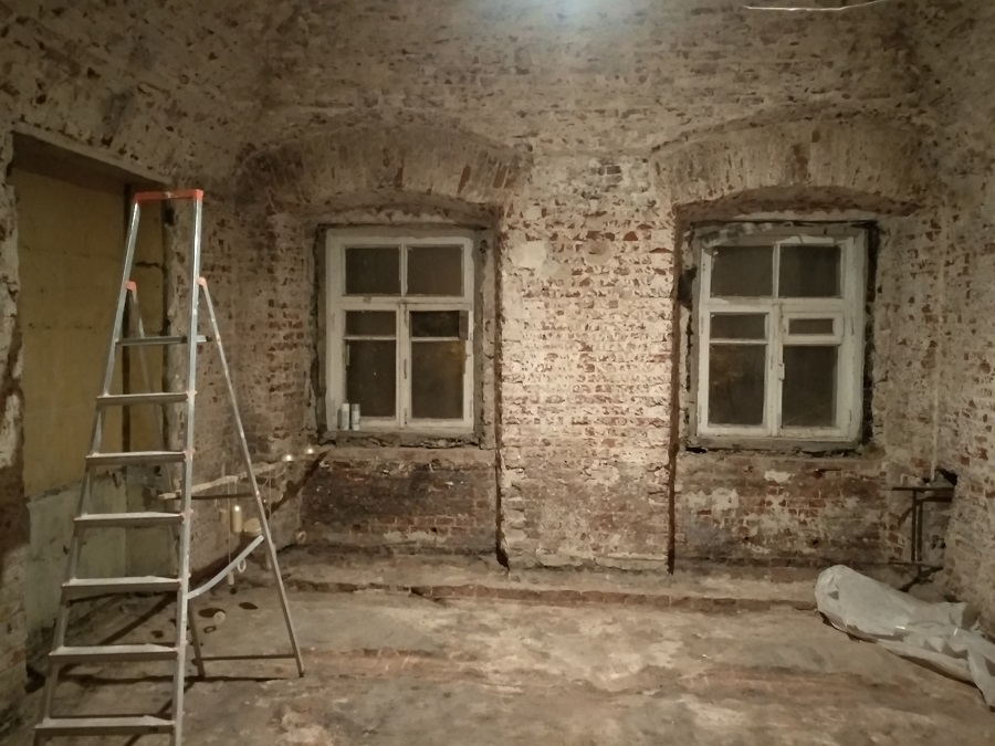

ЗАДАЧА: Выполнение пола второго этажа с максимальными характеристиками по защите от УДАРНОГО шума. УСЛОВИЯ: Здание XVIII – XIX века, перекрытия кирпичные сводчатые.

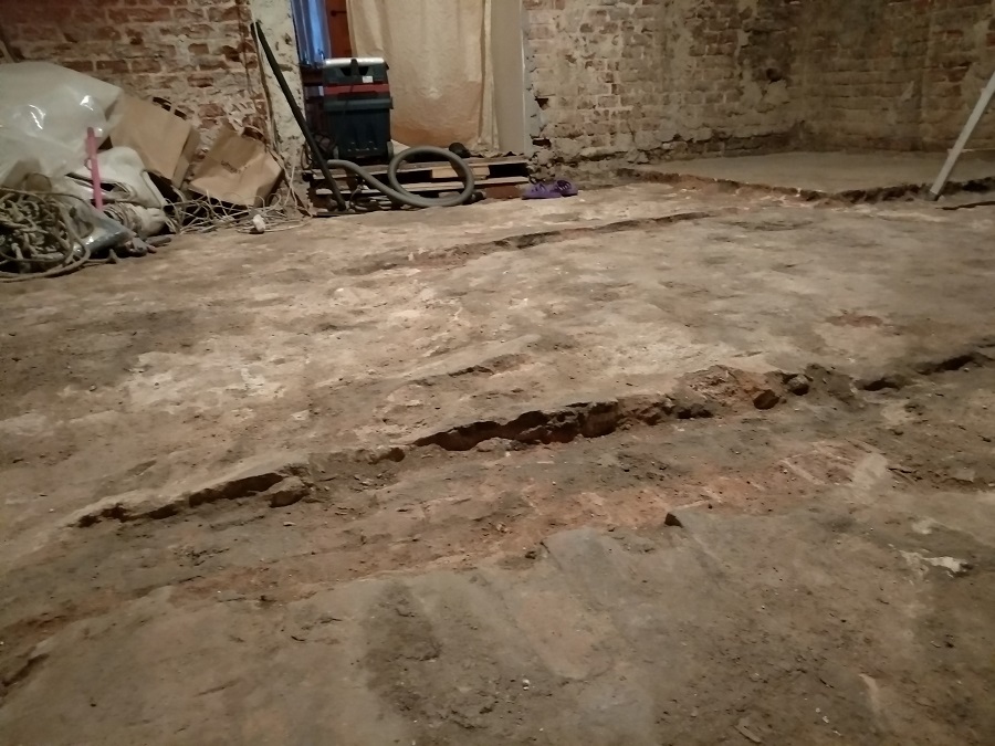

Основание пола: кирпичное (каменное), неровное, с рытвинами и ямами и перепадами до десяти сантиметров.
На сегодняшний день по этому основанию обустроено ТРИ типа покрытия: ТИП1: символическое выравнивание цементной смесью, укладка листового полистирола (до 15 см), бетонная стяжка ок. 6-8 см, керамическая плитка.
ТИП2: выравнивание полистиролбетоном (слой от 7 до 15 см), сверху армированная цементная стяжка, на стяжку на клей и саморезы два слоя фанеры по 20 мм, массивная доска.
ТИП3 (как было): тесанные топором лаги, уложенные кое-как на каменное основание, по ним доска пола 50 мм, по доске финишное покрытие (линолеум). ВНИМАНИЕ: по всем трем типам проводили «натурные» испытания. Брали деревянный шарик от детской игрушки, с высоты одного метра роняли на пол в разных местах помещения, внизу на первом этаже слушали. Результат очень плохой. Гулко. По всем трем типам покрытия почти одинаково, отличия на уровне психологического восприятия. Сейчас нужно сделать пол в оставшейся комнате, хочется хорошей звукоизоляции от УДАРНОГО шума. Основание такое:
Перепады большие, до десяти сантиметров (ямы). Вариант1: выравнивание легким бетоном (типа полистиролбетона, или Knauf Ubo) + укладка рулонной шумоизоляции (типа Шуманет100), стяжка, фанера, массивная доска
Вариант2: выравнивание бетоном или легким бетоном, укладка рулонной шумоизоляции (типа Шуманет100), обустройство пола КНАУФ СУПЕРПОЛ (калиброванная керамзитовая засыпка + листы ГВЛ + массивная доска
Вариант3: полностью развязаться от существующего основания. Завести двутавры в стены, под двутавры и между ними уложить звукоизоляционный материал (минеральная вата), на двутаврах сделать черновой пол из листов ГВЛ, сверху массивная доска.
Вариант4: какая-то комбинация из предыдущих или что-то совсем другое.
КАК СДЕЛАТЬ???
