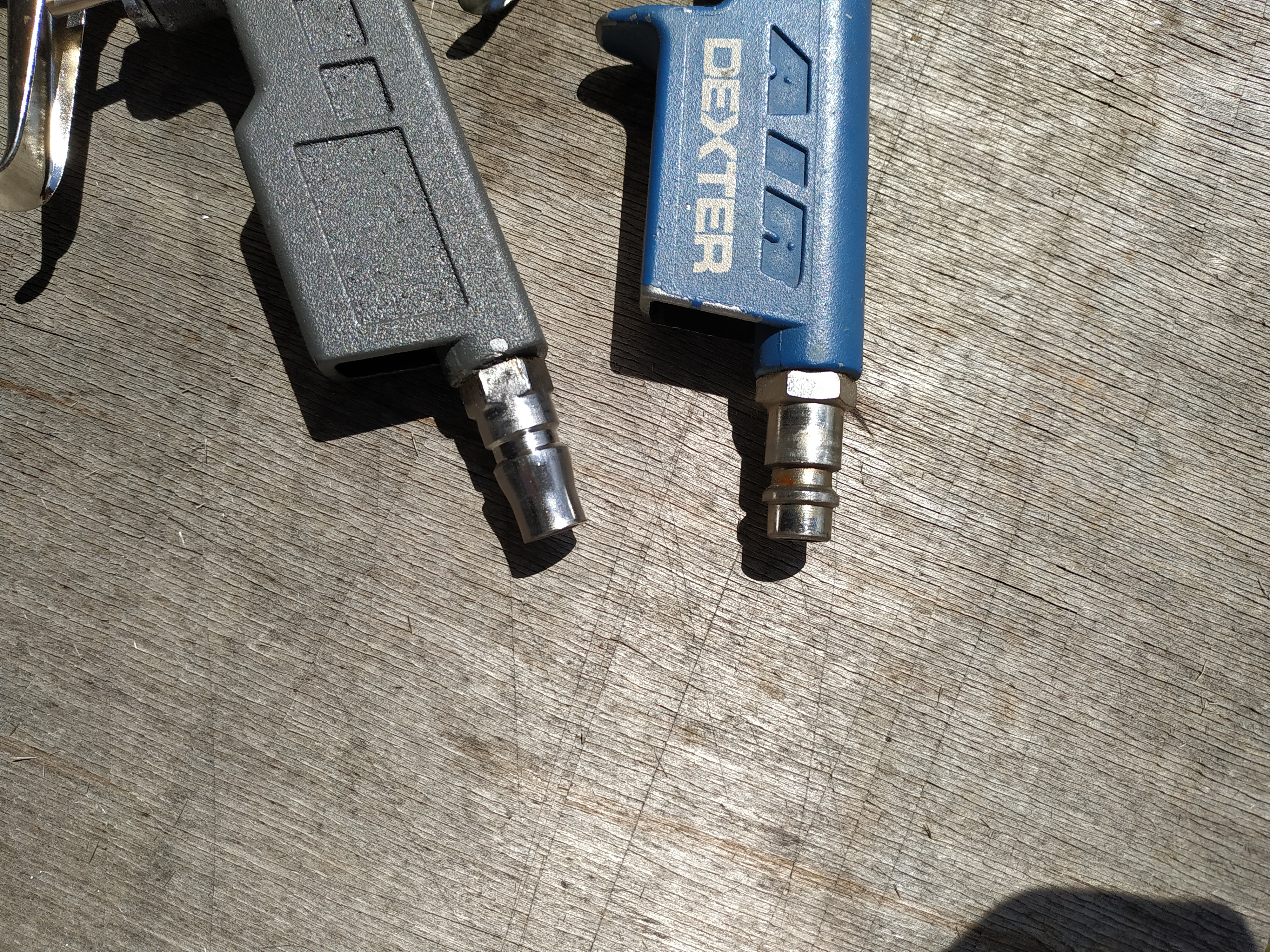

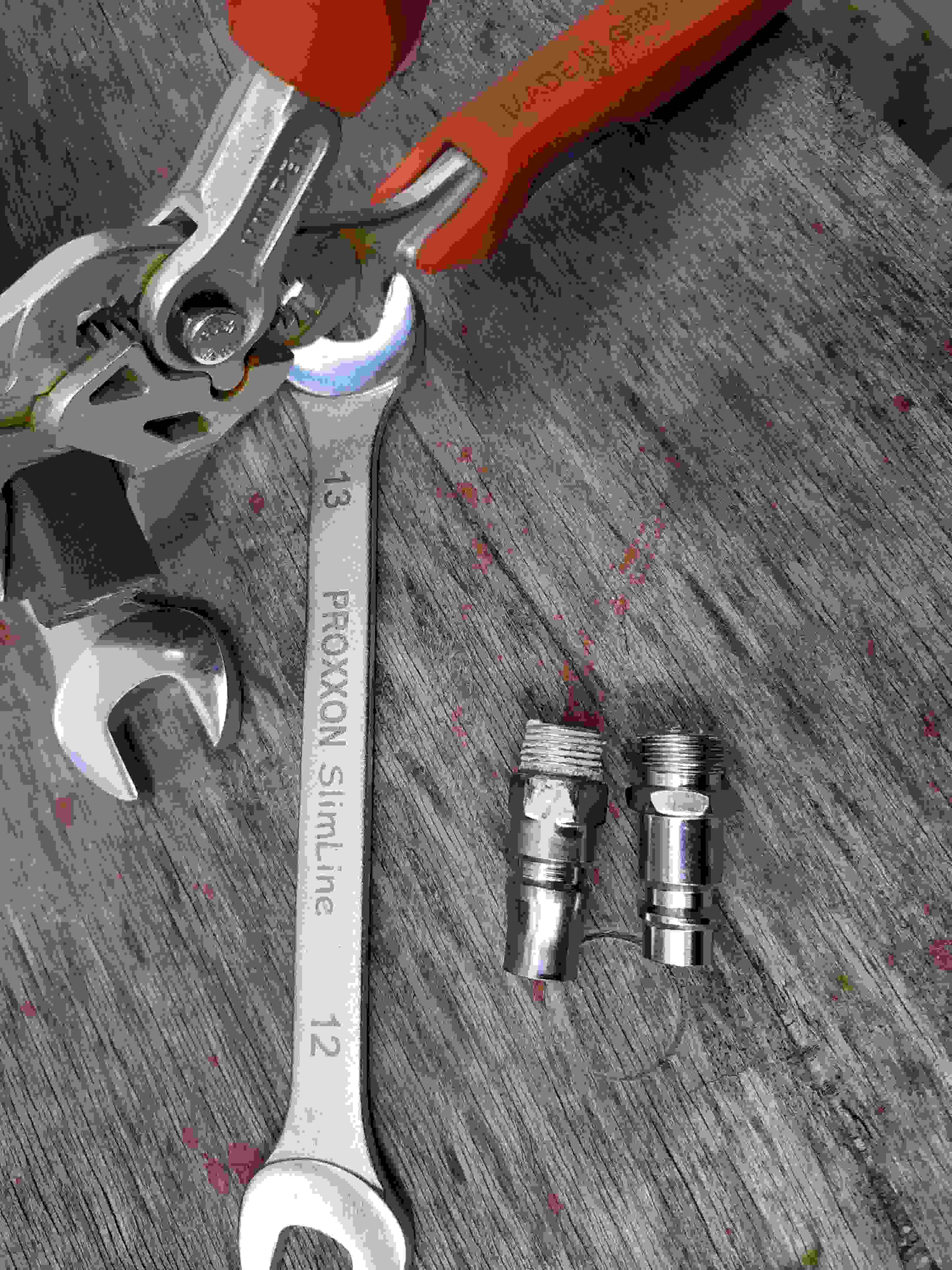

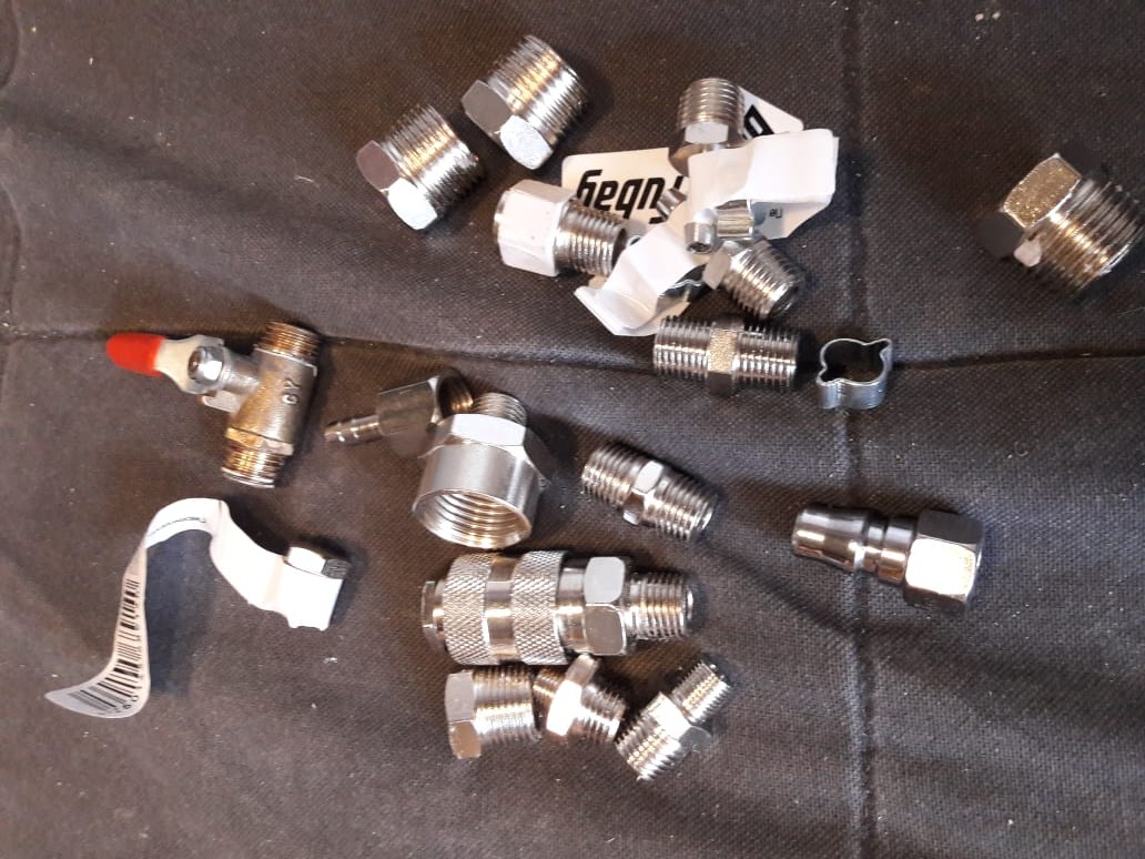

Купил китайский подкачиватель колес с цифровым манометром.
Разъём рапид-папа у него длиннее и большего диаметра, чем типовой. Для сравнения положил рядом продувочный пистолет Dexter из Леруа Мерлен.
Заменить на имеющийся адаптер папа - тоже не могу, резьба другого стандарта:
Вопрос - что за стандарт такой? Где под него купить разъем "мама"?

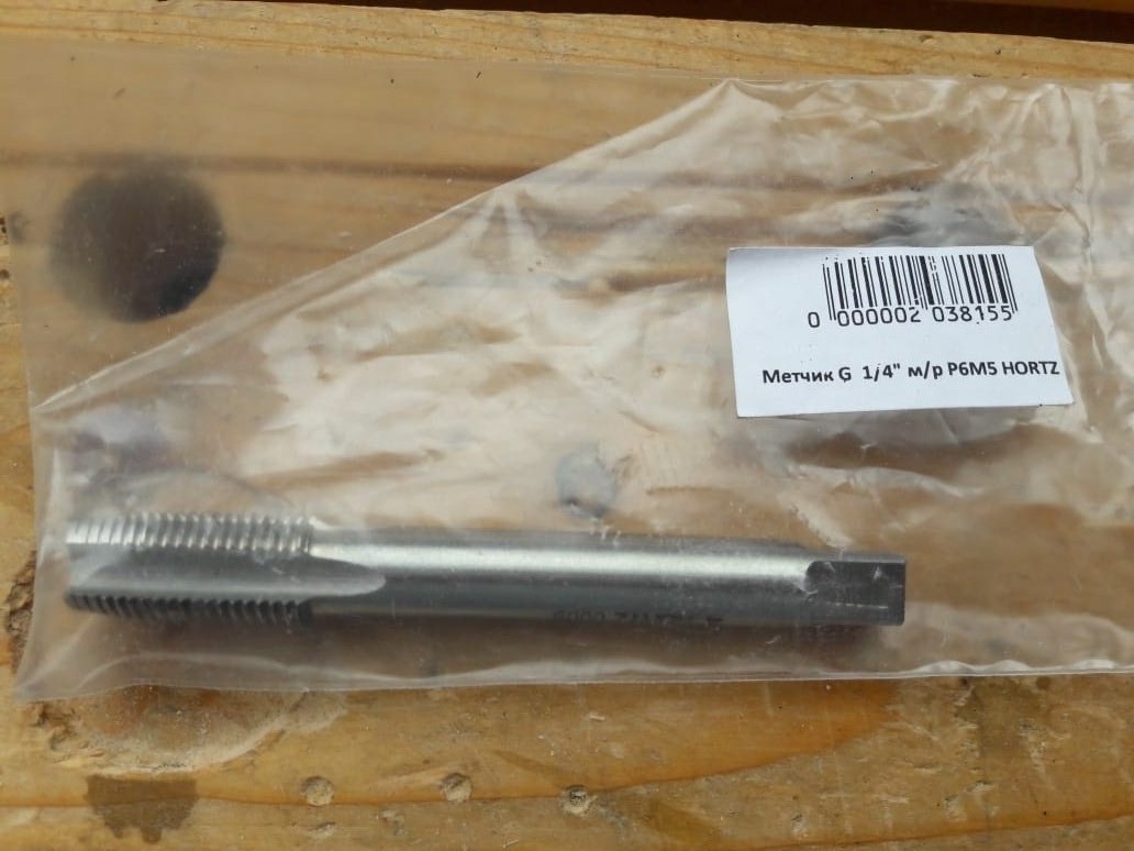

Для себя вижу выход в том, чтобы найти метчик на 1\4", нарезать резьбу в корпусе инструмента поверх текущей, на фиксатор резьбы закрепить там имеющийся крафтуловский адаптер "папа".
Регистрация: 13.03.2006
Сообщений: 28328
09.07.2019 в 14:20:01
ganushak написал: Для себя вижу выход в том, чтобы найти метчик на 1\4", нарезать резьбу в корпусе инструмента поверх текущей, на фиксатор резьбы закрепить там имеющийся крафтуловский адаптер "папа".
Если диаметр отверстия позволяет, то это наилучший выход.

ganushak написал: Разъём рапид-папа у него длиннее и большего диаметра, чем типовой.
Это т.н. Quick Release.
Можно ничего не перерезать, в пистолет закрутить переходник на шланг, потом отрезок шланга, на него рапид-папа.

Беда в том, что в пистолете нарезана резьба не на 1/4" И просто взять и закрутить туда нормальный адаптер не могу. Вторая фото в первом сообщении.

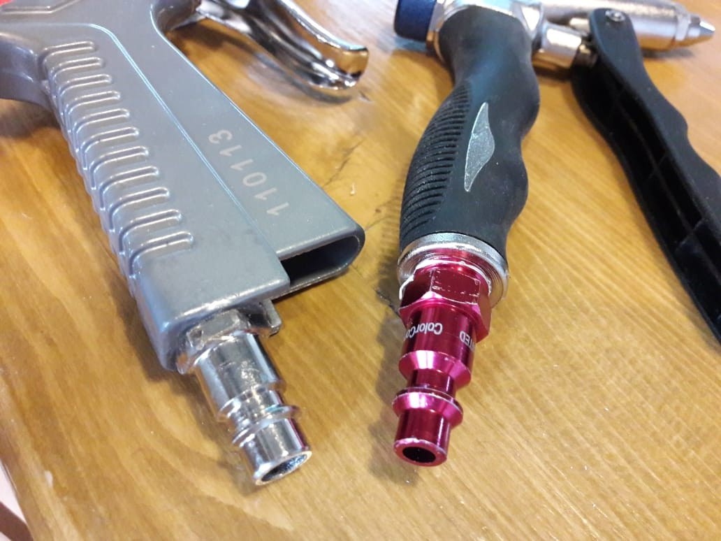

ganushak, Лучше подобрать папу рапид со своей резьбой . Мне не удалось нарезать резьбу в похожем случае - корпус очень тонкий у манометра. Хотя пытался , но не решился .
Покрасочный пистолет был с разъемом как у Вас (на фото №2 Quick Release) без проблем переделал на Industrial Type D( №1 на фото ).
В пневматике куча стандартов разъемом и множество применяемых размеров резьб - накупил всяких лишних переходников и т.д. в процессе
Но у себя применяю 2 стандарта разъемов подключения
Тема очень интересна( разъемы и фиттинги для пнематики ) -в магазинах покупаются в основном дистанционно , я например часто ошибаюсь. У американцев проще - существуют цветовая идентификация типов разъемов у многих производителей
Industrial (Type D): Red Automotive (Type C): Blue ARO (Type B): Green

ganushak написал: Беда в том, что в пистолете нарезана резьба не на 1/4"
Так можно пойти и купить с нужной резьбой. Можно даже родной штуцер переточить в дрели под шланг.

strider1978 написал: можно пойти и купить с нужной резьбой
Так про это и спрашиваю. Как оно может называться. Названия стандарта мама-папа для пневмосистем, название типа резьбы.
Вы так уверенно меня послали в магазин, что, наверное, точно знаете, что там нужно купить. Поделитесь знаниями? Или просто "уж послала - так послала" (с) ?
В интернет-магазинах пока нахожу только с трубными дюймовыми резьбами все коннекторы.

Nemez написал: ndustrial (Type D): Red Automotive (Type C): Blue ARO (Type B): Green
Спасибо за фотографии с подписями и информацию.

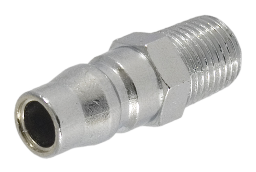

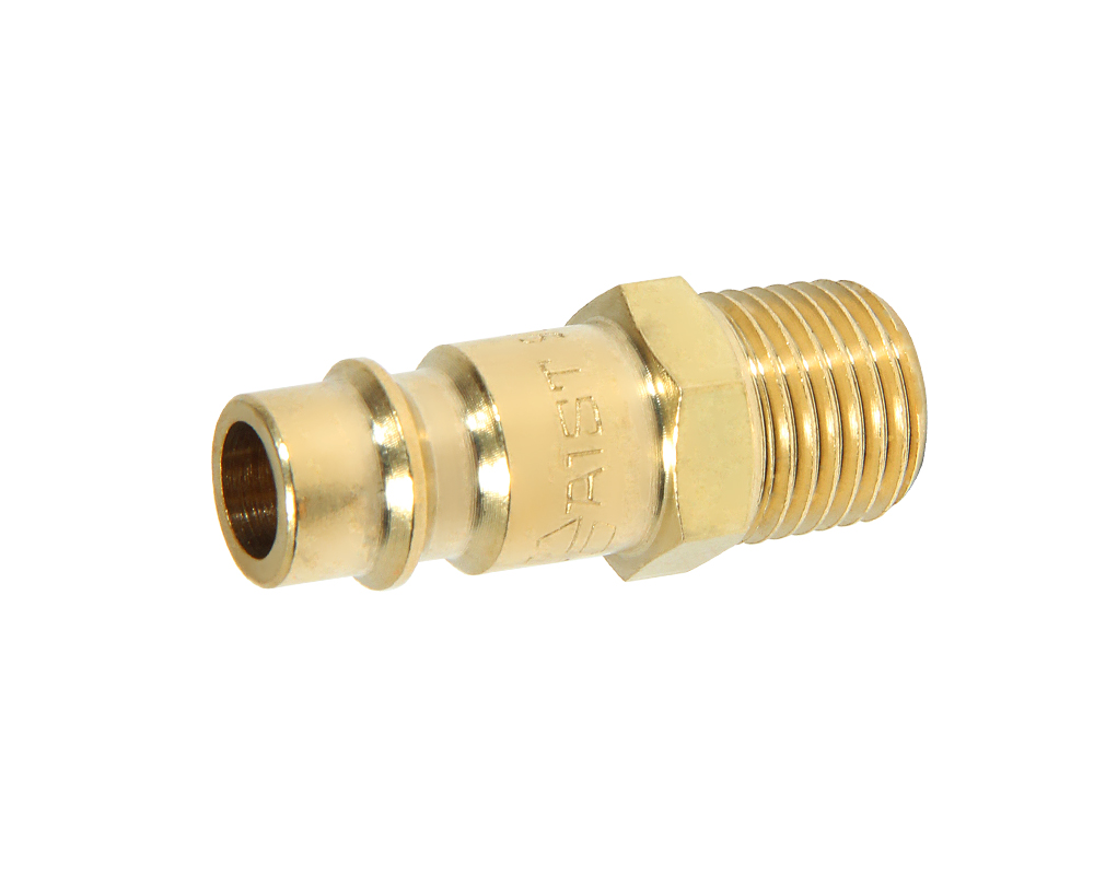

AIST под своим брендом такие разъёмы называет так:
Артикул: 90991213 Бренд:: AIST размер/стандарт быстроразъемного (БРС) соединения: 1/4"(папа)/европейский; размер соединения: внешняя резьба 1/4".
Артикул: 909992PM Бренд:: AIST
  • размер/стандарт быстроразъемного (БРС) соединения: 1/4" (папа)/азиатский;
  • размер соединения: внешняя резьба 1/4".
Nemez
Nemez
Регистрация: 25.07.2007
Сообщений: 2257
11.07.2019 в 22:41:02
