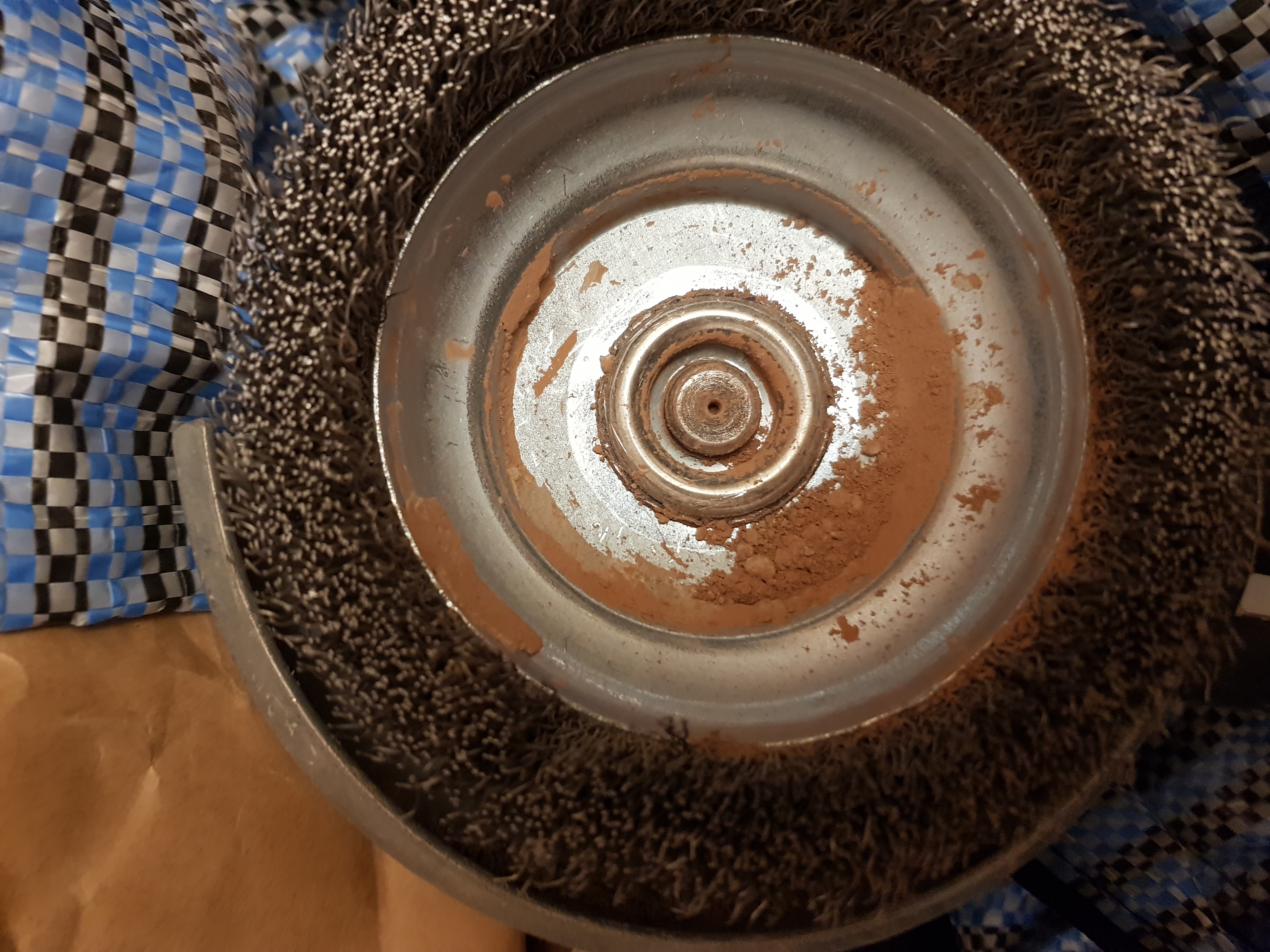

Подскажите, плз, каким ключом снять насадку с ушм? Стандартный ключ от ушм не подходит. Затянуть явно какой-то другой гайкой.. какой нужен ключ?

Просто на вал накручена. С обратной стороны должны быть лыски под ключ.

id66686169, захватите гайку коброй или газовым!
( зажали перевёрнутой быстрозажимной гайкой? )

KNOOP написал: зажали перевёрнутой быстрозажимной гайкой
Не предусмотрел производитель быстрогайки отверстия для съёма при неправильно установке. :( Попробывать ключём, типа газового, с тонкими губками открутить гайку.

ADM05 написал: Не предусмотрел производитель быстрогайки отверстия для съёма при неправильно установке.
Засверлить лунку и сбить молотком через пруток.

Да нет там быстрогайки, просто так выглядит штамповка. Надо смотреть сбоку, там под ключ должны быть лыски. Не каждый ключ конечно туда подлезет.

Ilya_Kiselev написал: Не каждый ключ конечно туда подлезет.
Можно обточить ключ.

Зажать в тисы насадку (за проволоку). И пытаться отвернуть при зажатом шпинделе.

Долго: обрезать дремелем, сначала грубо макисмально близко к гайке по окружности. Снять саму насадку. Затем радиально прорезать кольцо в остатке насадки с гайкой. Или же на этом этапе уже можно будет захватиться за саму гайку.

Краги одеваете и просто откручиваете зажав стопор другой рукой.

снизу диска смотрите там под ключч место должно быть. если нет то сбивайте потихоньку.
