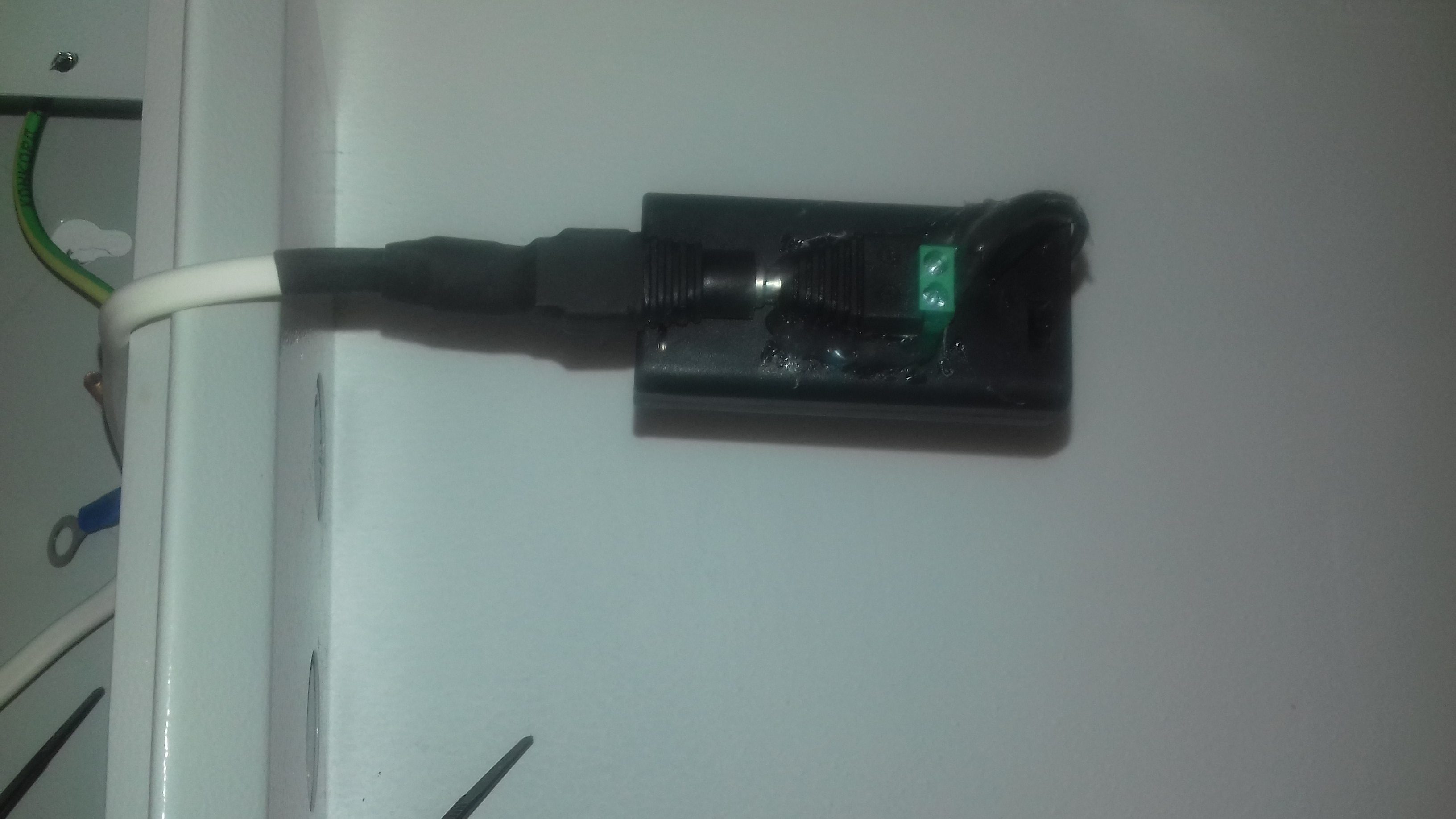

Я у себя в квартире обеспокоился той же задачей. У обычного проводного сетевого звонка плюс - его простота. Минус - 220 через кнопку, неработоспособность при отключении электричества. У беспроводного плюс в его безопасности. Один из минусов (для меня) - батарейки находятся в корпусе зконка. Не всякий житель моей квартиры справится с их заменой (табуретка, висение на подключеных проводах, обратное навешивание на гвоздик).
Мое решение - проводной звонок на батарейках, к месту установки проведены 4 провода. 2 - питание, 2 - кнопка. Питание подведено из щитка, где размещен блок с батарейками и осуществлена коммутация с кнопкой. Заодно оттуда же из удобного места можно отключить звонок.
