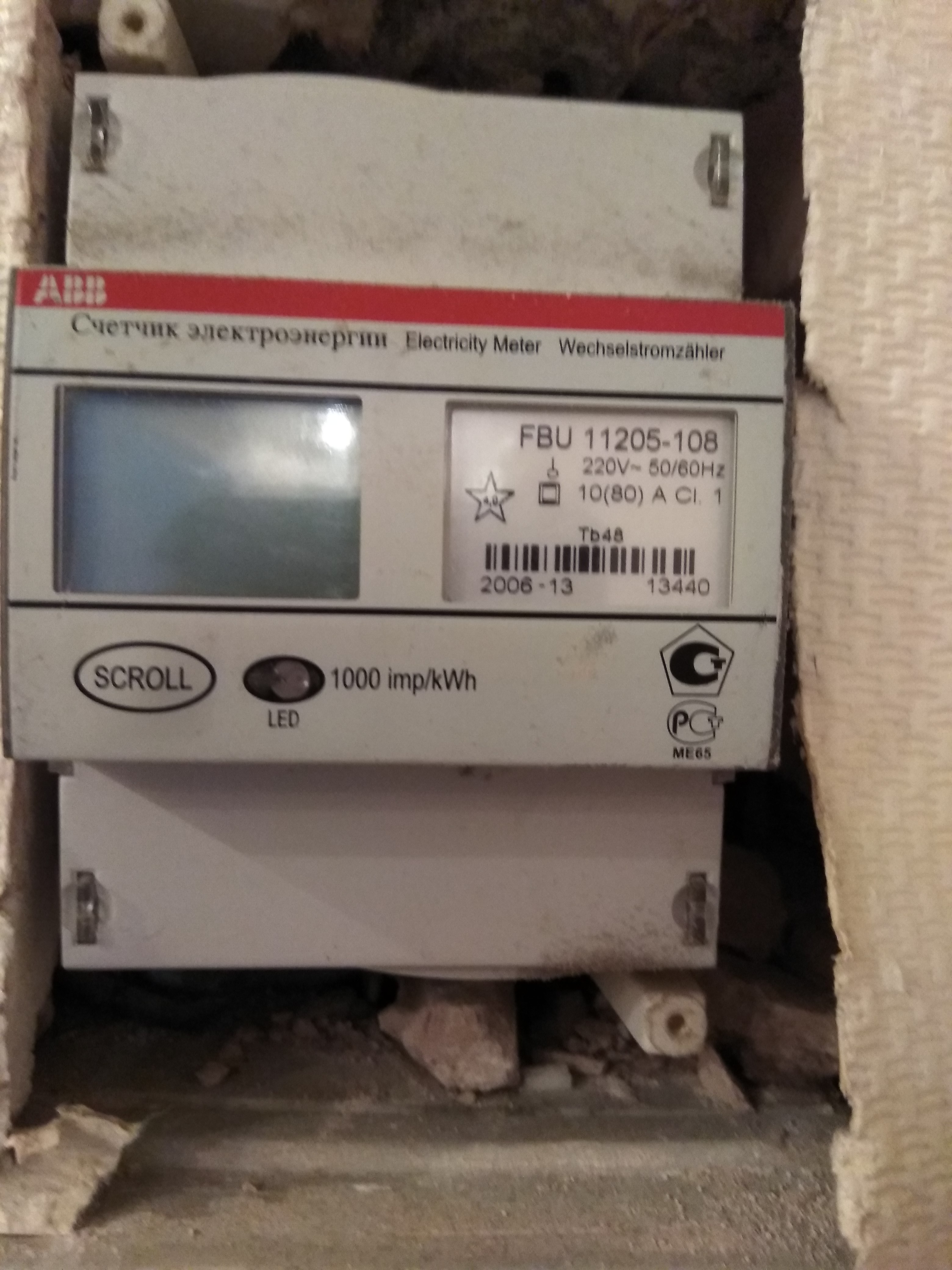

Добрый день, подскажите может ли электронного электросчетчика сесть батарейка? В квартире электричество есть, но счетчик ничего не показывает, погас дисплей.
Сообщений: 140073
24.07.2019 в 12:39:55
Может сдохнуть дисплей. А если села батарейка - дисплей показывает что надо и еще ошибку (У Меркурия Е1) Инструкцию к своему счетчику найдите и прочитайте

nov.ks23 написал: Добрый день, подскажите может ли электронного электросчетчика сесть батарейка?
Может, но она обычно для сохранения времени при отключенном приборе.
nov.ks23 написал: В квартире электричество есть, но счетчик ничего не показывает, погас дисплей.
Скорее всего батарейка ни при чём, а счётчик просто умер. А счётчик вообще подключен?
Если 2006 дата производства, то уже 13 отработал - чинить наверно нет смысла, хотя при желании можно отправить производителю на платный ремонт, а на время ремонта - до 30 дней по постановлению 354 можно жить без счётчика или до 3 месяцев будут считать по средним показаниям за предыдущие периоды или нормативу (если данных нет), пока не будет восстановлен учёт. Если прибора не будет более 3 месяцев, то уже по нормативу и возможно с повышающим коэффициентом 1,5.
nov.ks23 написал: Инструкции нет, переехали в квартиру, там уже стоял этот счетчик.
Если стоял в таком виде, подавайте заявку, оплачивайте замену и меняйте. Если будете заказывать замену тому кому платите за электричество, то надо просто заказать замену прибора. Если менять будете сами (при наличии соответствующей квалификации) или силами третьих лиц, то замена после заявки с указанием даты и времени замены - постановление 354, пункты 81-81.14, 82А, 85 и после замены вводите в эксплуатацию новый прибор.
Если прибор подключён к системе сбора показаний, то такой прибор меняют сети сами и за свой счёт.
Прибор можете выбрать такой же или любой прибор учёта подходящий по размерам входящий в реестр СИ и у вас похоже установлен на дин-рейку, не забывая глянуть на межповерочный интервал (бывают 10 и 16 лет) и дату первичной поверки (от неё отсчитывается межповерочный интервал).
