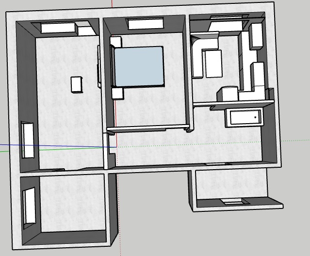

По схеме. Свет объединить гостиная+детская, спальня+коридор, кухня+санузел? Схема квартиры прилагается. Стиральная и посудомоечная машины - при групповой защите нужны ли им отдельные АВ?

DrugOn написал: Стиральная и посудомоечная машины - при групповой защите нужны ли им отдельные АВ
Вам эксплуатировать...

DrugOn написал: Стиральная и посудомоечная машины - при групповой защите нужны ли им отдельные АВ?
Если вилки у обоих приборов легкодоступны - то не обязательно

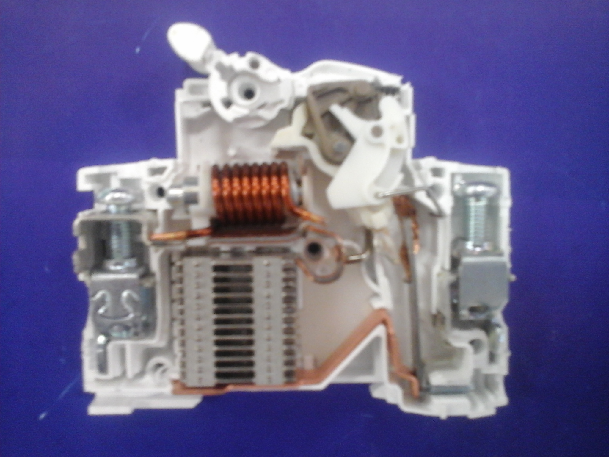

СтранникXXI написал: Про рези - есть мнения, что это тот же изи, но для мерлена.
Эти мнения ошибочны.
Имеющиеся фотографии потрохов ошибочность этого мнения не подтверждают. Автоматы серий рези, изи, домовой суть одно устройство в разном дизайне.

TAB написал:
Сделанные мной фотографии подтверждают (сорри за качество) . Вот Изи9
А вот Resi9
Вы считаете, что это одно и то же?
