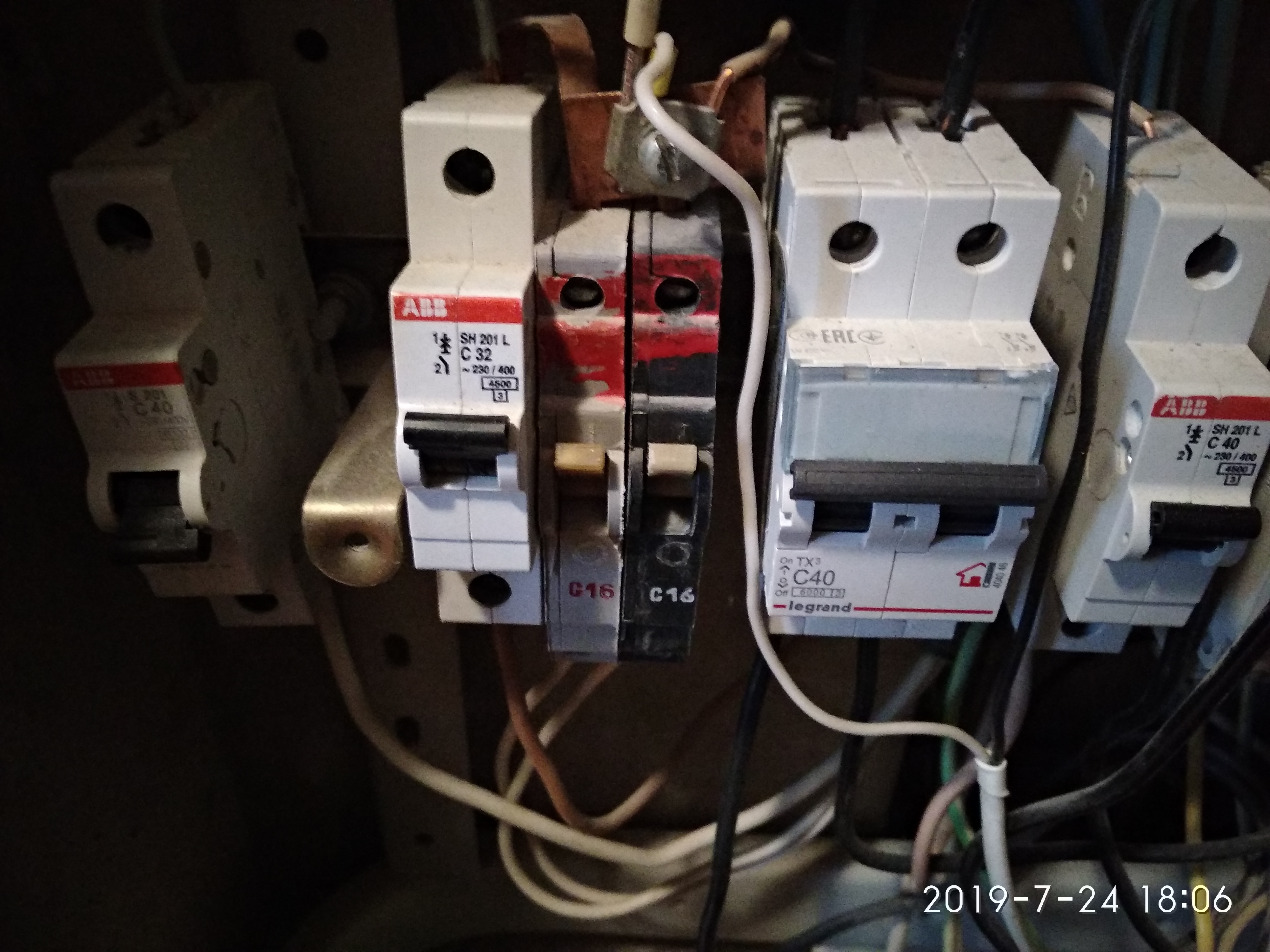

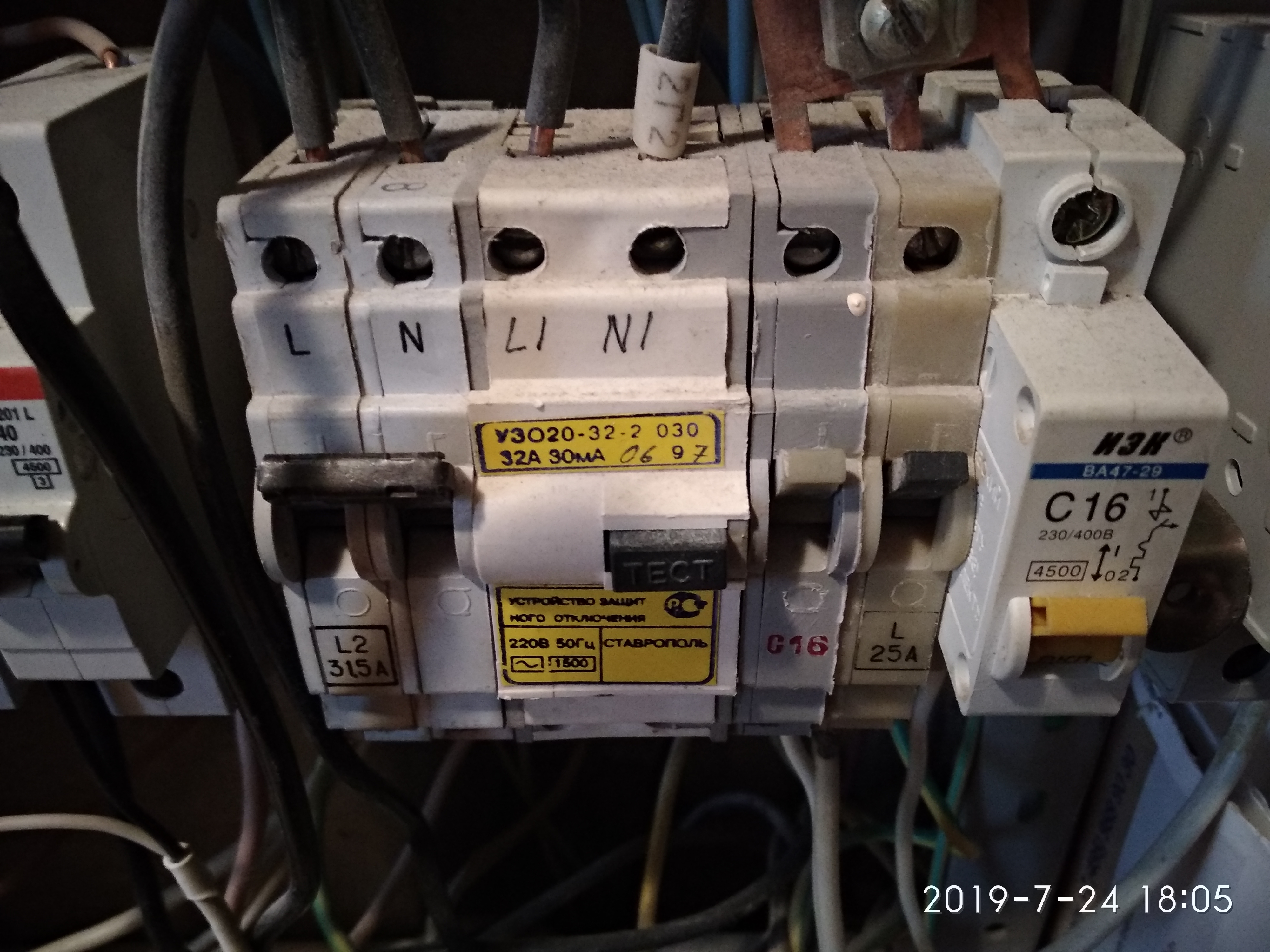

Добрый день! есть щиток на две квартиры, в одной квартире старое УЗО, в другой УЗО сгорело и электрик не стал его ставить, типа места нет. как можно увеличить число посадочных мест, новую шину как то пристроить? и какое УЗО? может,сразу два поменять если место будет?

sha_pg, как вариант одномодульные дифы, но они электронные. ФОТо бы панорамное, а то получается не хилый разбег фантазии. Ещё вариант выкинуть всё и сделать так ссылка ссылка

Выкинуть всё это, отогнуть или отрезать кронштейны с резьбой, прикрутить одну DIN-рейку на всех, расставить автоматы и УЗО по желанию и возможностям. Если не хватит места - взять одномодульные ДА.

sha_pg, Штатно вводной автомат 32А. Почему установлены аж ТРИ АВ на 40А?

BV написал: Почему установлены аж ТРИ АВ на 40А?
Шобневыбивало.

strider1978, В квартире проточник стоит на 8 кВт, 32 выбивает. один можно поменять, на плиту который, последний.

А если бы Вы купили проточник на 20 квт, то автомат бы тоже сменили на побольше?
