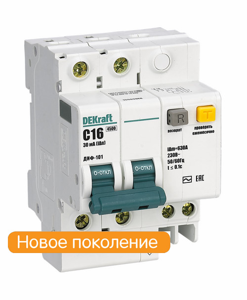

Господа, нужен совет. Квартира объедененная из двух. Соответственно, от подъезда две линии со своими автоматами на 50А каждая. Основной щиток собран, все по классике, как говорится. Но его немного не хватило по слотам. Есть идея, собрать в еще один маленький щит и неотключаемые приборы (холодильник, комп, розетку с сервером умного дома), а также 3 точки электрич. полов с подогревом. Так уж получилось, что в наследство от застройщика мне остались дифавтоматы в кол-ве 6 шт. Декрафта (на 3 слота визуально каждый, 2 полюса). Думаю, не пропадать же добру и использовать их во втором щитке, повесив перечисленные выше штуки на отдельные дифы (по 16А). Вопрос в том, что если я к дифам во второй щит подведу вторую линию с подъезда и не буду ставить вводной автомат в квартирном щитке (т.к. есть уже в подъезде), а просто соединю дифы через многожилку с ншви между собой. Такое будет считаться за норм? Ну и декрафты сами..стоит? Прошу не пинать и не выпендриваться)), нужен просто совет, делаю себе.

uaaa написал: дифавтоматы в кол-ве 6 шт. Декрафта (на 3 слота визуально каждый, 2 полюса)
Они 2 полюса (слота), предлагаю выкинуть.

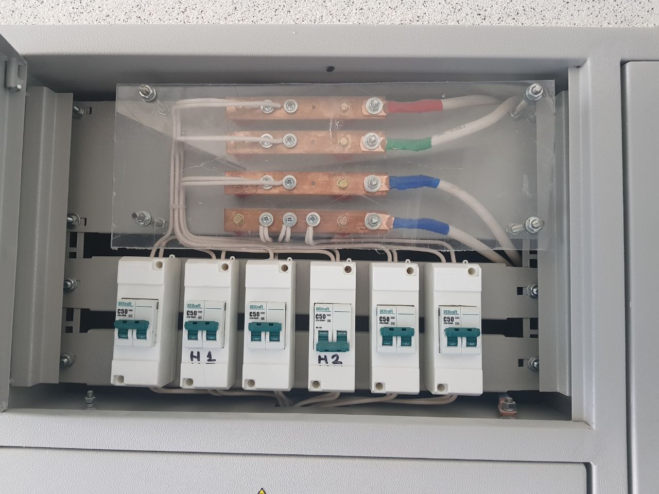

Основную опасность данной схемы вижу в том, что защитные проводники двух щитов внутри квартиры оказываются подсоединены к разным проводникам входящим в квартиру. По факту, конечно же, эти проводники в подъездном щите соединены на одной шине и вы это видите собирая свою электрику. К сожалению, вы его не контролируете и не видите это соединение, когда касаетесь корпуса холодильника и чайника одновременно.

то же самое можно сказать о любом соединении защитного проводника... Так что ... опасения ниочем. В качестве второго презерватива на свечку никто не мешает соединить PE шины двух квартирных щитов. Но..... может быть и не гуд - замкнутый контур - и помехи не пойми откуда... Впрочем, такие контуры есть на розетках ванной - происаны по ПУЭ ...

MaSeVi написал: Они 2 полюса (слота), предлагаю выкинуть.
Вот такие
вообще УГ чтоль?)) Ну могу заменить на узо+автоматы

Мишутк,
Мишутк написал: подсоединены к разным проводникам входящим в квартиру
Судя по фото со щитовой в подъезде - к одному вроде как

01.08.2019 в 03:13:37
BV,
BV написал: соединить PE шины двух квартирных щитов.
гляньте на фото выше (подъездн щит) - этого не достаточно будет? PE там тоже сплитируются все от одной шины
