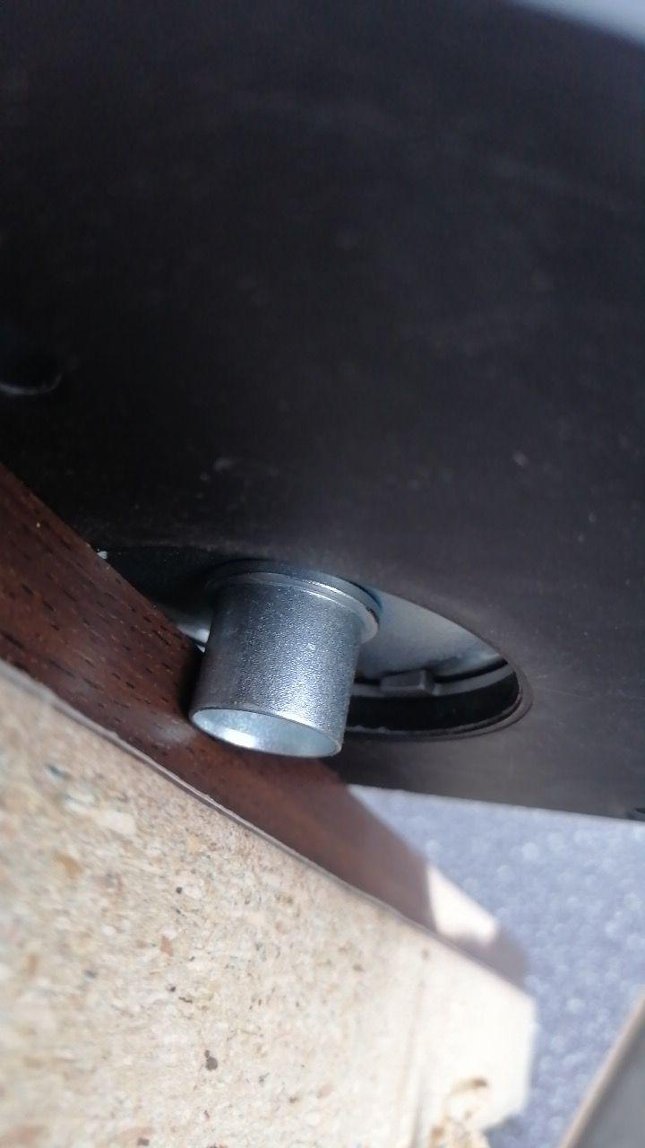

Обзавелся ручным фрезером Bosch POF 1400 ACE. Раньше у меня никогда такого инструмента не было. Нужно купить фрезы под несколько текущих задач, что-то пока не понимаю вообще чем правильно делать, что-то примерно понимаю, но без опыта затрудняюсь с параметрами. Буду благодарен за подсказки. 1) Нужно подрезать нижние торцы дверей в ванную и туалет, примерно на 3-5 мм. Двери такие: Сфотографировал верхний торец, нижний такой же, клееный композит из ДСП+МДФ. Толщина 42 мм. Предполагаю закрепить полотно на столе, прикрутить сверху штукатурное правило с небольшим отступом от торца, поставить копировальную втулку (в комплекте была на 17 мм) с прямой пазовой фрезой и вести фрезер прямо по правилу, поставив на него. Примерно так: (макет соорудил из обрезков). Вопрос, какую взять фрезу. Я так понимаю, таких длинных, чтобы снимать сразу весь 42 мм торец, не бывает, поэтому придется полотно двери переворачивать. Пока присмотрел вот такую:

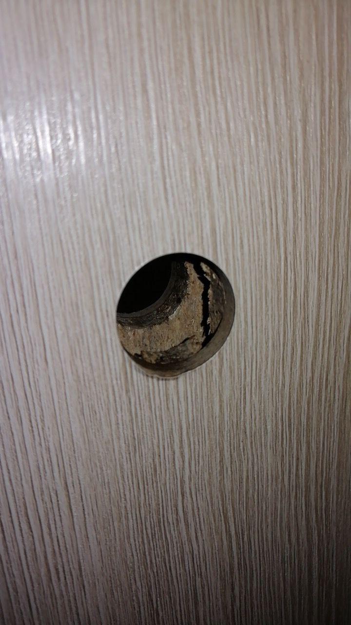

2) Еще нужно в тех же дверях вырезать вот такие сквозные отверстия под защелки: Диаметр 25 мм. Какой фрезой и как это правильно сделать? Бывают ли такие, которыми можно "просверлить"? И плюс аналогичные отверстия диаметром 20 мм в столешнице верстака из плотной ЛДСП толщиной 27 мм. Пробовал делать дрелью с милуоковским форстнером, но это жопа.

Отверстие дрелью, сверлом форстнера или перьевым. Заходить с двух сторон, чтобы не скололся фасад.
