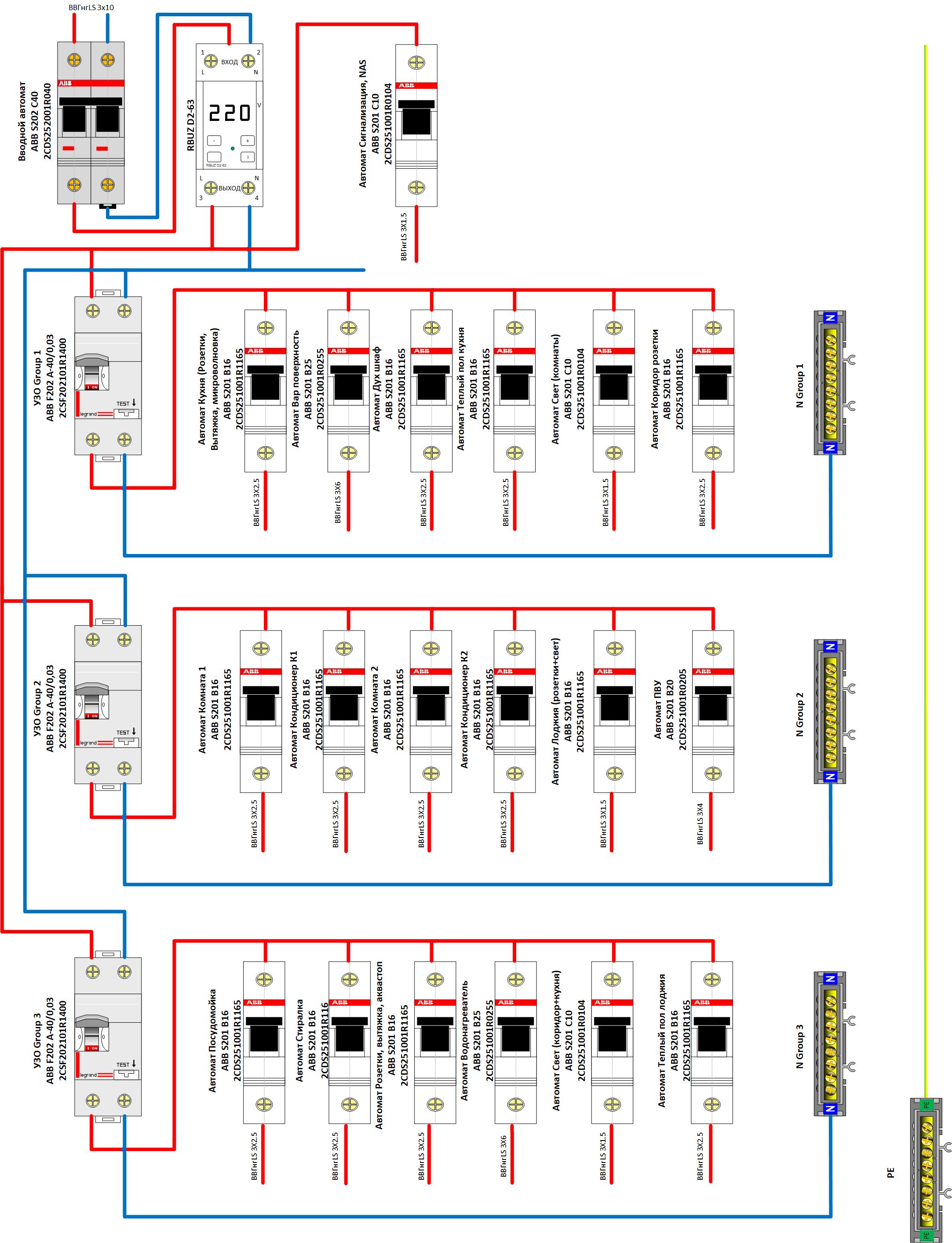

Планирую ремонт в 2ке. Дом 1974г, с электрической плитой. Сейчас в щитке в коридоре на каждую квартиру стоит по 3 автомата - 16А, 16А, 25А. Получилась вот такая схема:
Она же в PDF https://www.dropbox.com/s/qq79unr1oav3yvw/%D1%89%D0%B8%D1%82%D0%BE%D0%BA_v3.pdf?dl=0
Покритикуйте схему щитка - что стоит поправить?
Хотелось бы немного его упростить:
  1. Можно ли для духового шкафа и варочной поверхности использовать один общий кабель 3x6 и один автомат S201 B25 или на каждый такой потребитель полагается отдельный? Варочная панель max 7400Вт Духовой шкаф 3000Вт
  2. Для теплого пола всегда ли нужно использовать отдельный провод от щитка и автомат? Теплый пол кухня, 4,7квм 611 Теплый пол лоджия, 3,5квм 1050
  3. Для кондиционера имеет ли смысл гнать отдельную линию или можно использовать общую для розеток на комнату? Кондиционер 700Вт
  4. Для посудомоющей машины нужно использовать отдельную линию или можно использовать общую на кухню для розеток? Посудомоечная машина max 1900Вт
  5. В ванной планируется стиральная машина и проточный водонагреватель на период отключения горячей воды. Можно ли для них использовать одну общую линию ВВГнгLS 3X6 или для каждого прибора отдельную? Стиральная машина max 2300Вт Проточный водонагреватель 6000Вт

dimas_xp, логично :) замените В на С, если квартира не самый старый фонд в мире так же, непонятен выбор РБУЗ, на котором 220в (в России давно стандарт 230в, как-бы) зы. схему вашу подробно не смотрел, но вытяжка/аквастоп никак на 2.5мм2 не тянут
