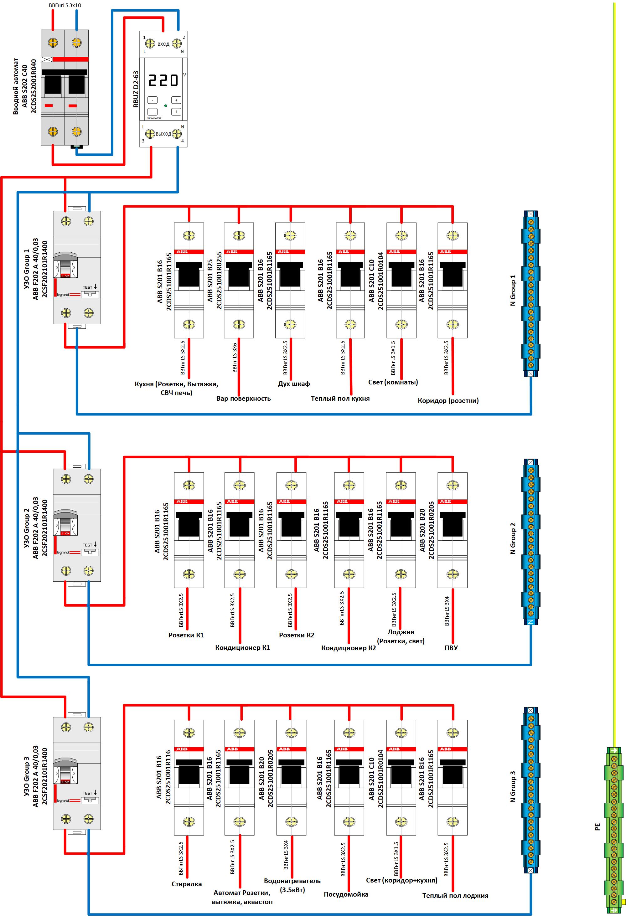

dimas_xp
dimas_xp
Регистрация: 13.06.2012
Сообщений: 67
19.08.2019 в 21:49:05
https://www.dropbox.com/s/n7p6u3tradntqal/%D1%89%D0%B8%D1%82%D0%BE%D0%BA_v4.pdf?dl=0

19.08.2019 в 22:09:12
На теплый пол кабель 3x1,5 и АВ 10А

dimas_xp
dimas_xp
Сообщений: 67
22.08.2019 в 23:12:01
Vadim 161 написал: На теплый пол кабель 3x1,5 и АВ 10А
Vadim 161, Спасибо, поправил
https://www.dropbox.com/s/8i3ev1p7pniit9r/%D1%89%D0%B8%D1%82%D0%BE%D0%BA_v5.pdf?dl=0

22.08.2019 в 23:16:04
Теперь нормально.
