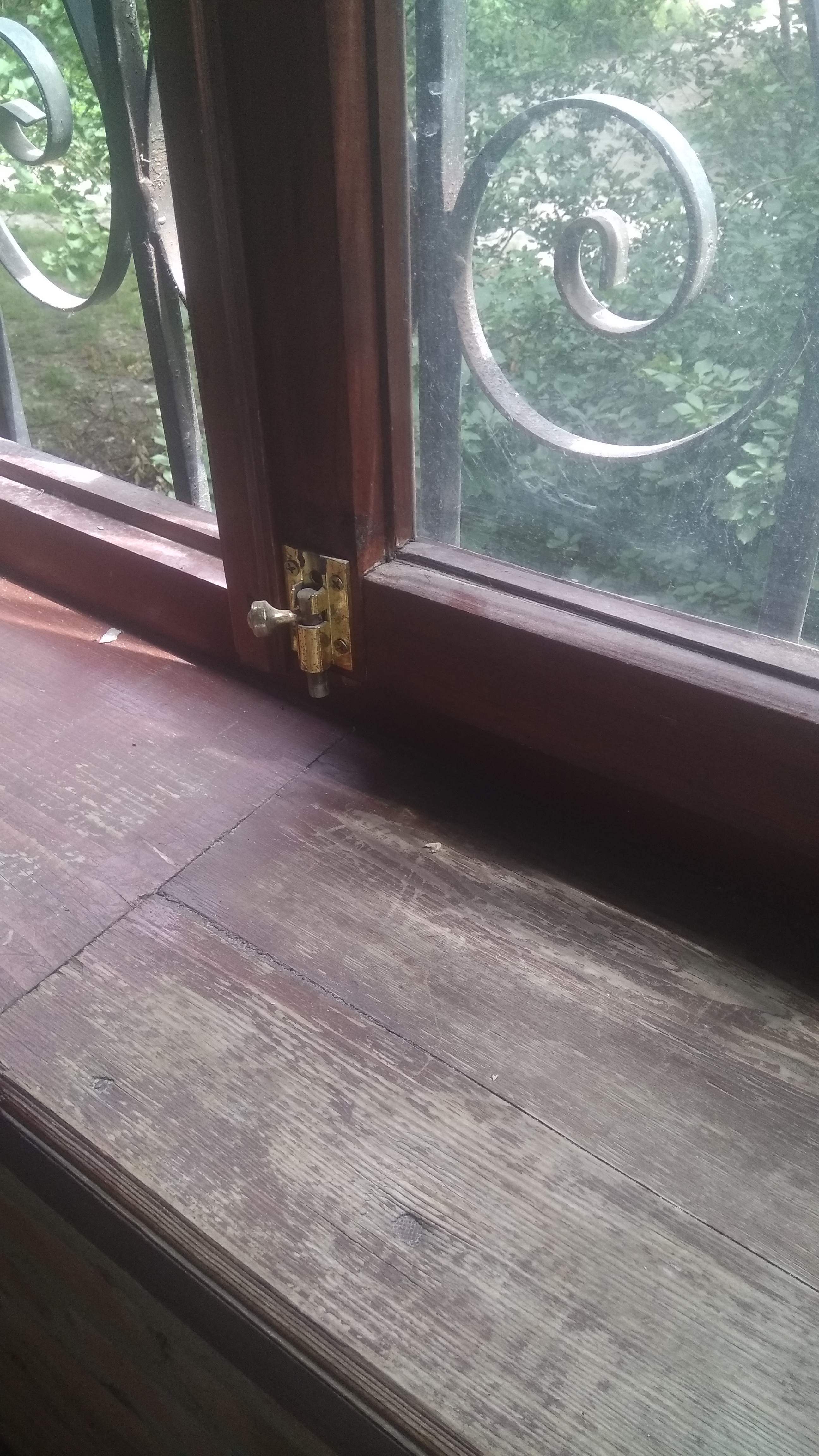

Ув. Форумчане , имеется такой балкон ,после покупки квартиры дошли руки до его ремонта и вот думаю как лучше привести в порядок его деревянную часть(рама и подоконник ) зашёл в магазин консультант сказал купить какую-то краску и просто перекрасить .. а я вот думаю раньше как-то олифили, лакировали , вскрывали и т.п....или может все изменилось и все стало так просто .. Думал поснимать все стекла/штапикиии все прокрасить (только вот чем ?) Цвет хотел чтоб получился темный венге

Для начала - удалить все отслаивающееся, грязное, масляное, и тд.... потом смотреть системы окраски - базовый слой - праймер, и финишный слой. Кое где потребуется шпатлевка - эпоксидные, полиэфирные, 2х компонентные автомобильные - гуд, но подороже. Зато без усадки и стойкие к ... см ниже. Обязательно!!!! Которые можно применять на улице - стойкие к ультрафиолету, воде, морозу, жаре....
sviridov1986 написал: консультант сказал купить какую-то краску и просто перекрасить .
А вы больше слушайте продаванов...

sviridov1986 написал: Цвет хотел чтоб получился темный венге
чёрный?Так и покрасить в Квадрат Малевича...Или Вам и текстуру дерева надо видеть? Если так ,то----
sviridov1986 написал: Думал поснимать все стекла/штапикиии все прокрасить (только вот чем ?)
Надо снять и ОТШЛИФОВАТЬ полностью все дерево.Потом покрасить например морилкой водной в цвет,а потом яхтным лаком .Или после шлифовки-пинотексом.

А что можно сделать без шлифования и прочих манипуляций , т е кое где зачистить и сверху чем то покрыть такого же цвета но чтоб структура дерева была видна ?

Чтобы структура дерева была видна, надо чтобы обязательно было дочищено до дерева. Вы всё-таки попробуйте сами, слой краски у вас небольшой и наполовину отшелушился. Возможно, что малой кровью обойдётся.
