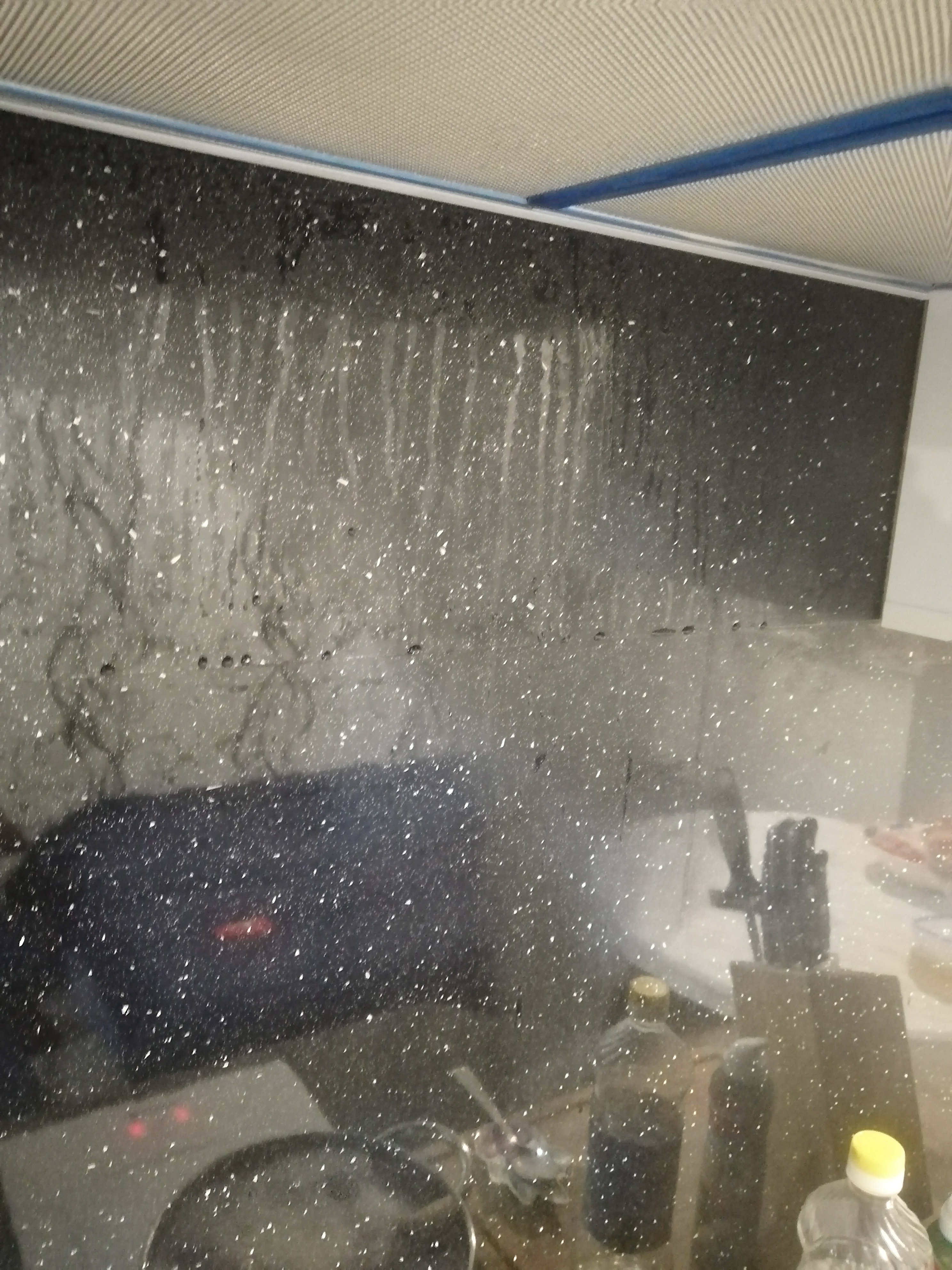

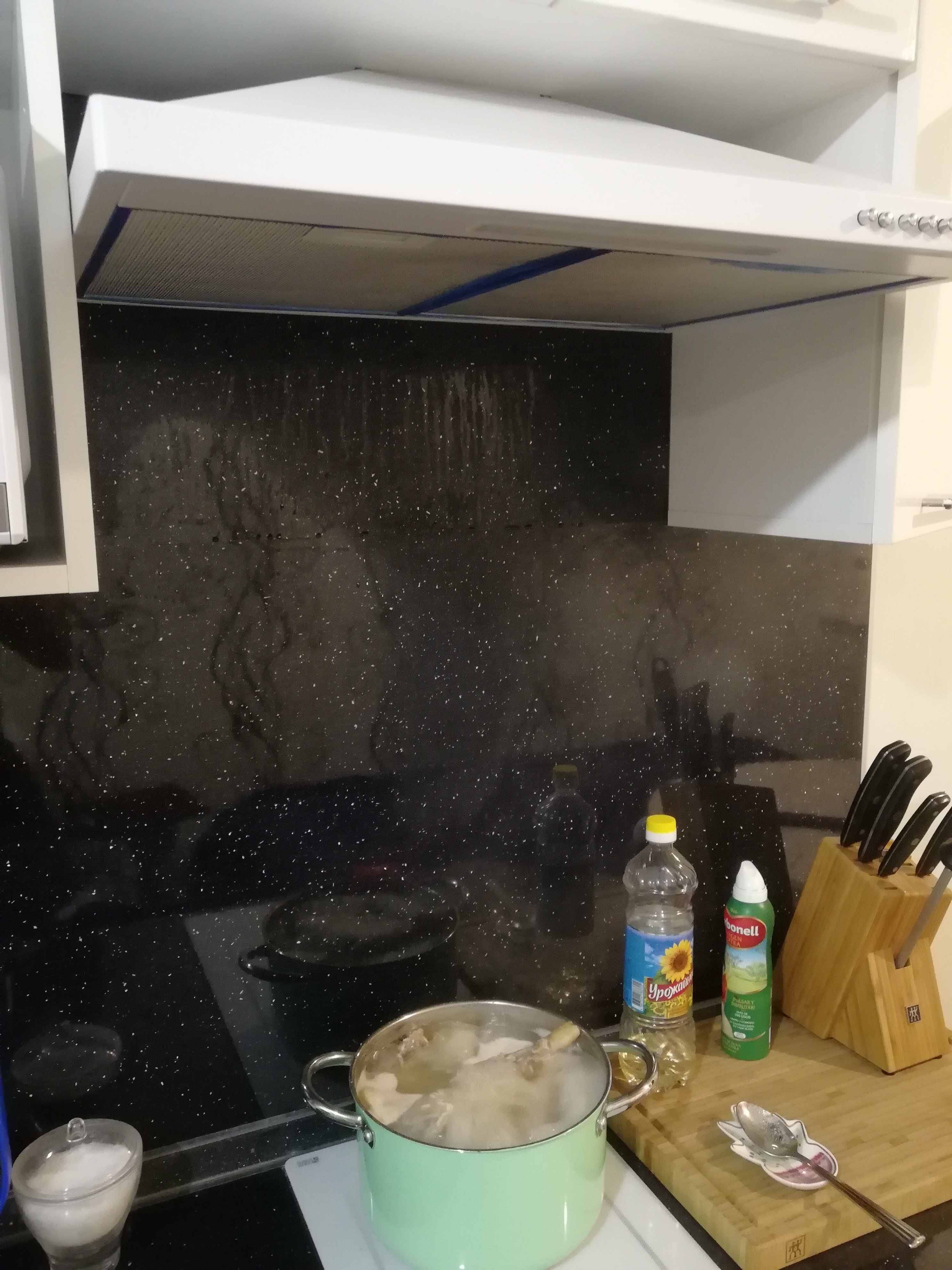

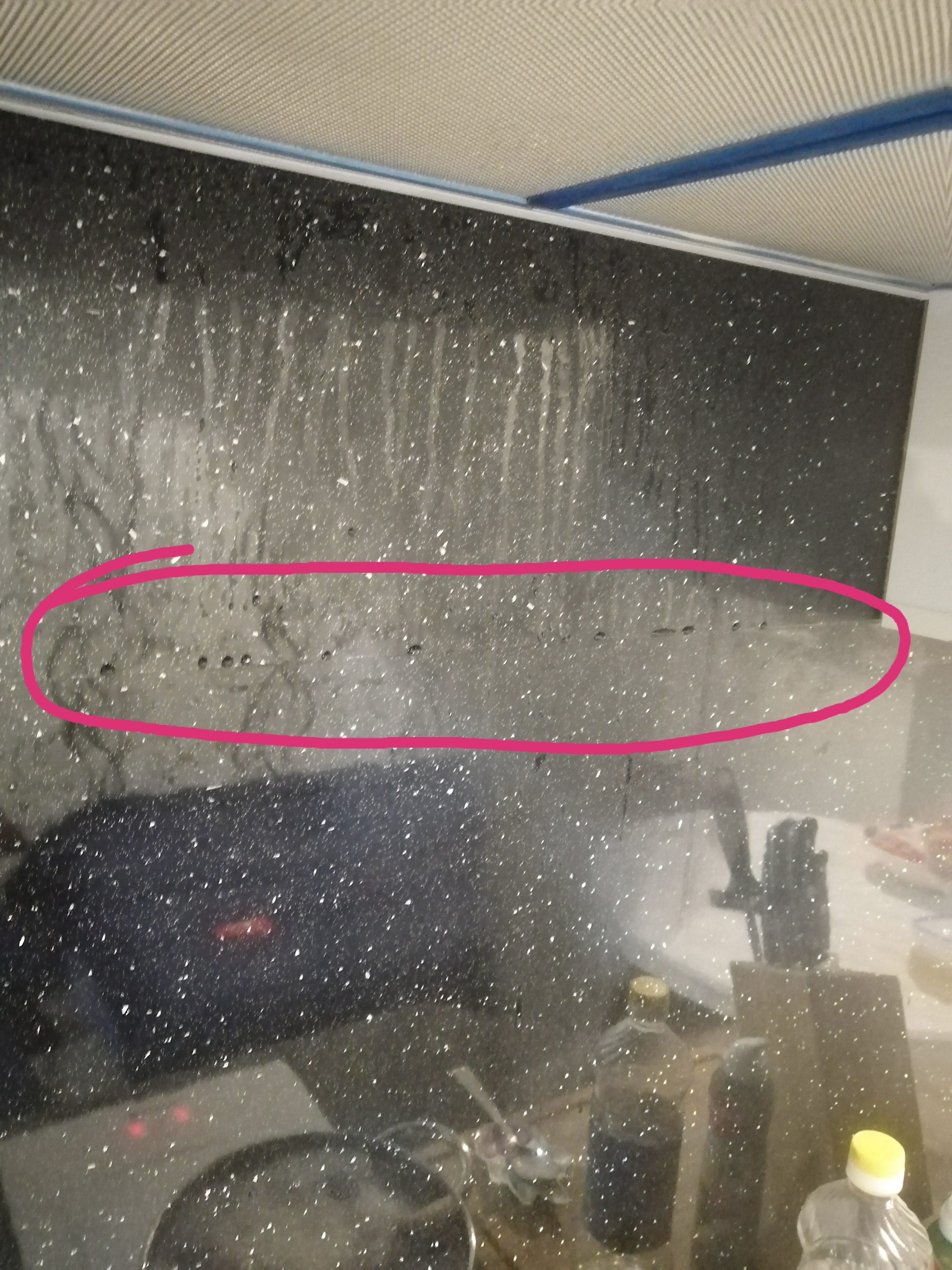

При готовке супов происходит сильное увлажнение фартука между варочной панелью и вытяжкой, независимо от работы вытяжки (тянет). Причём в этом месте расположен стык двух листов фартук который ничем не закрыт и не обработан. Как и чем защитить эту щель от проникновения влаги внутрь и дальнейшего разбухания листов?

Черный MS полимер - герметик, или прозрачный - вид немного хуже. В этом месте обычно ставят стыковочный Н профиль.

BV, Н - профиль по какой-то причине не смог установить "мастер". Попробую герметиком тогда

и снимите защитную пленку с кантов сетчатых фильтров вытяжки, а то прилипнет намертво со временем.
