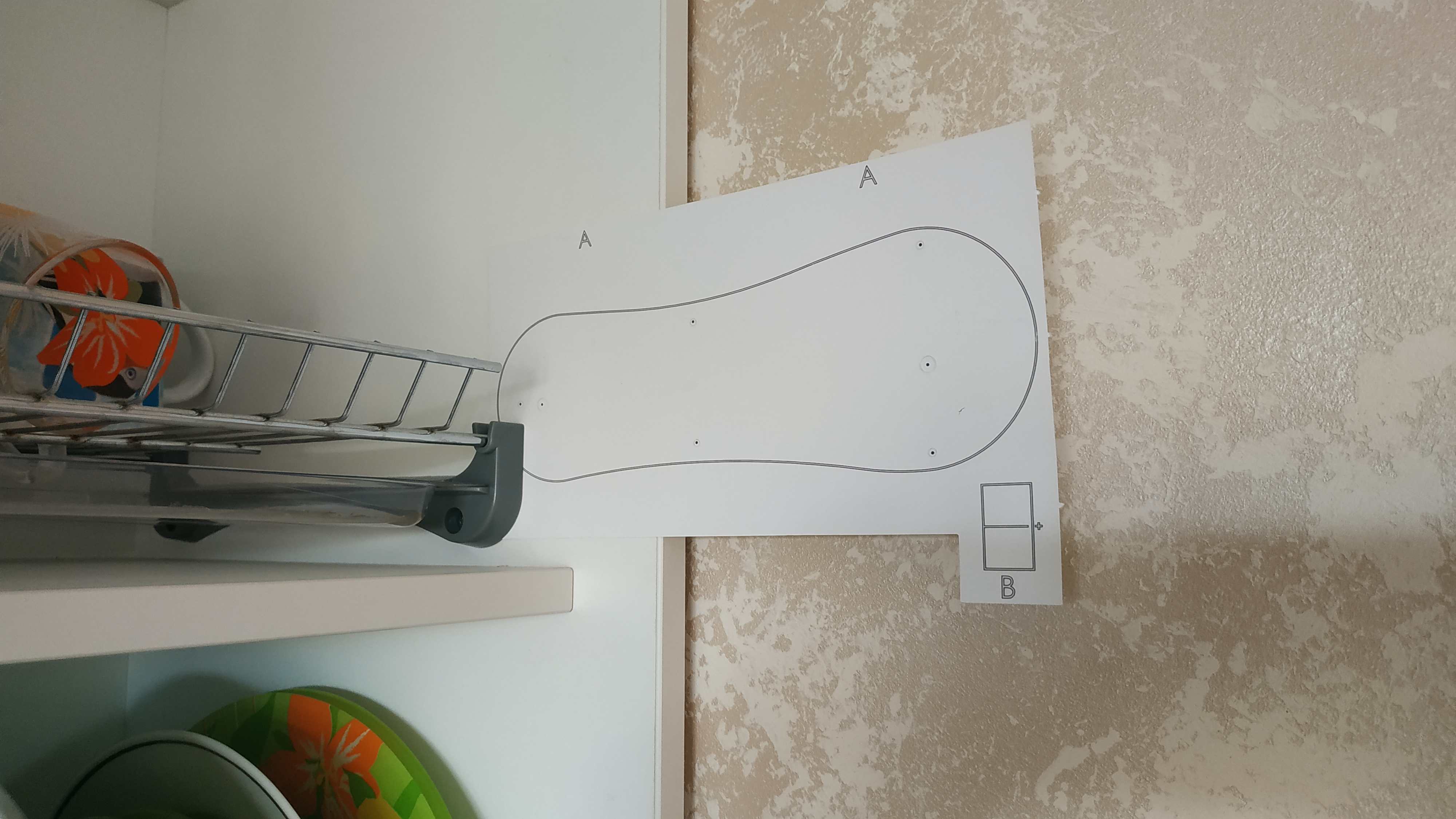

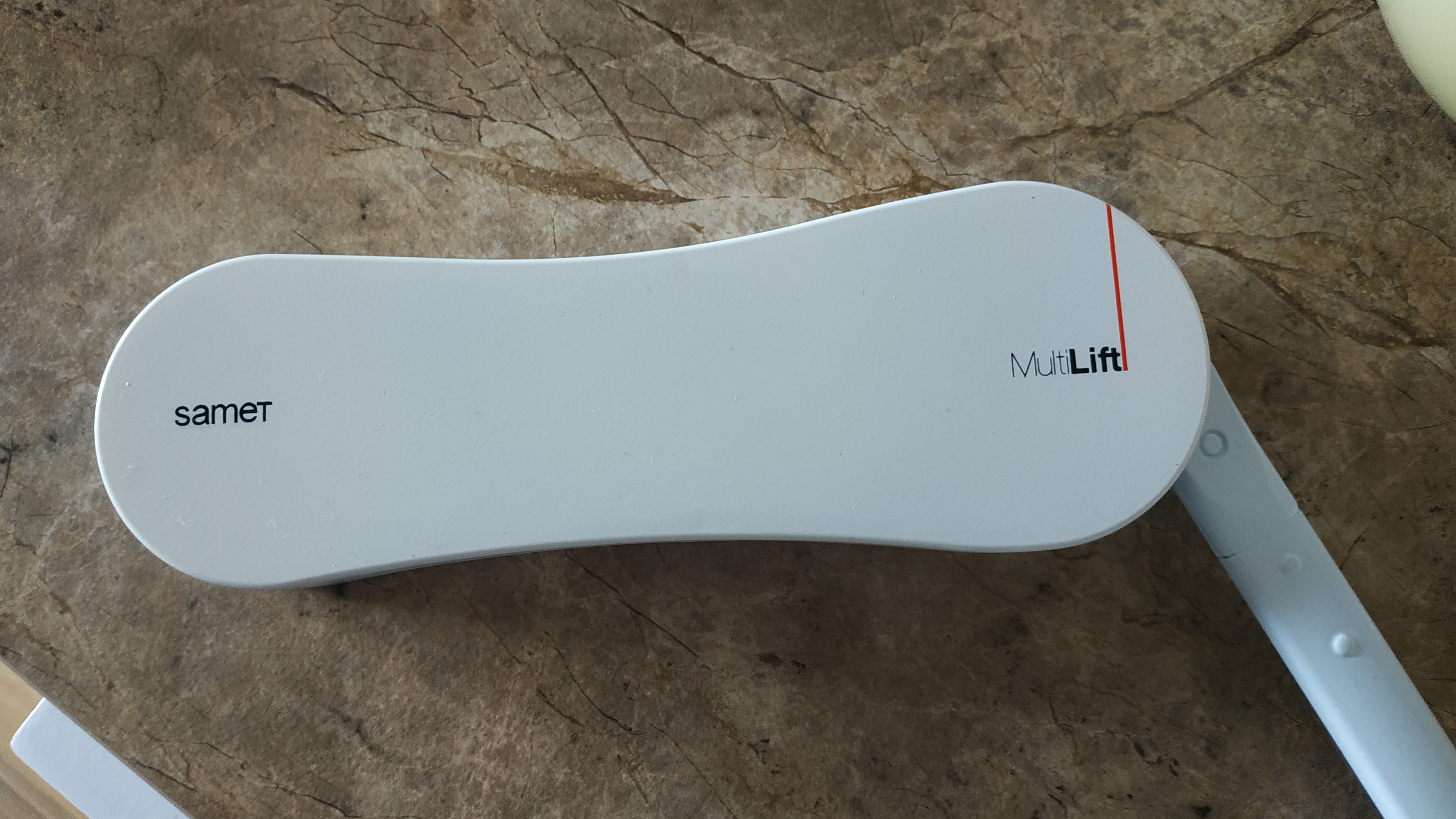

Собственно были куплены подъемные механизмы. И тут увидел свой просчёт так как в месте установки подъемного механизма установлено сушилка(. Может кто подскажит что можно сделать?

Если это лифт на 2 фасада, то можно убрать полку и поставить под сушку. Либо просто поднять сушку - там много места не надо под бокалы.

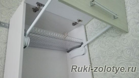

Александр1781 написал: ЮрийС, поднять высоко будет. Буду думать .. плохо что сам лифт не как не поднять(
Александр1781, вот картинку нашел.

Александр1781 написал: ...в месте установки подъемного механизма установлена сушилка. Может кто подскажет что можно сделать?
Делаем так:
1 . Удаляем полку за ненадобностью
2 . Переустанавливаем вниз насколько возможно верхнюю сушилку. При этом пластмассовое крепление сушилки сместится вниз так, что подъёмник уже встанет.
3 . Если проволочные элементы сушилки будут на новом месте всё же мешать - срезать мешающее. Либо в крышке корпуса подъёмника делаем соответствующие пропилы/отверстия под сушку.

pool, если сушилку переставить под механизм, то для тарелок места будет маловато.

ЮрийС написал: ...если сушилку переставить под механизм, то для тарелок места будет маловато.
Читайте и раздавайте лайки внимательней. Я не предлагал сушилку под механизм. Я предложил её сместить вниз насколько позволит нижний ярус сушилки. Далее по тексту.
