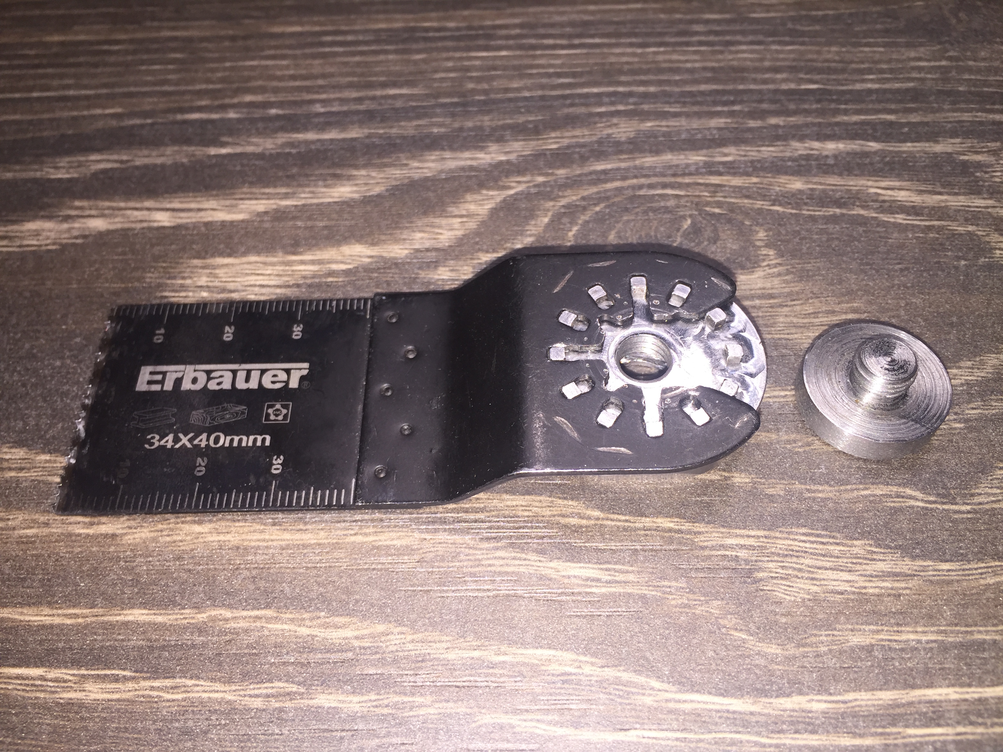

Заказал переходник в металле, 13го был отправлен из Саратова,15го уже был на почте в Москве. Пока мало что могу по нему сказать,только получил,но внешне соответствует заявленному в предложении, садится чётко в своё место и насадки так же чётко,слегка с нажимом,люфтов не замечено.Новый винт так же как и родной закручивается свободно от руки,без заеданий. Надеюсь переходник прослужит долго и без износа и выработки, по крайней мере он уже сделал реноватор более всеядным)) claymen Андрей спасибо за адаптер и оперативность

claymen написал: металл, добро пожаловать !!!
Себе тоже заказал два комплекта с разными болтами. Такие вещи на дороге не валяются, пока есть возможность надо брать в закрома. OIS-вской расходки много, а если мультик менять, то уже только со старлоком :mad: Посылка доехала за четыре дня. Claymen-у огромное спасибо, выполнено отлично. Хотел задать пару вопросов: Какую марку металла используете? Я так понимаю оисовские выступы выфрезеровываете, да?

dll2003, Сталь Самую лучшую! =)))) Переходник Сталь45, без термообработки. Резцы зараза сажает только так. Обработка уже всё ЧПУ станки токарка и фрезер!
По моим испытания физика процесса такова: Самое важное это размер шляпки и ее шероховатость, весь прижим идет винтом и весь момент через силу прижима. Даже на штатных реноватоорах под OIS12 пилки садятся не с натягом и есть зазор. (да и пилки разные, прорези у бошевского старлока в размер, а erbayer с хорошим зазором садится). Если винт ослабить то вибрация убьёт или выступы или дырки на пилке (не сразу конечно), (впрочем и старлок можно разбить вибрацией).  Ничто не способно выдержать свободное биение металл об металл от вибрации без последствий ... Вспоминается анекдот про "мужиков и японскую бензопилу"..... =)) Так что затягиваем все варианты переходников и всё будет ок.

Итого, чтоб не морочить людям голову длинным списком, все 3 бошевские модели Starlock с болтом, что не плохо. PMF 220 CE GOP 30-28 GOP 12V-28
Я так понял, адаптер один, болта два на 7 и на 9 мм, оба в один адаптер вставляются. В общем, я бы взял два разных комплекта.
