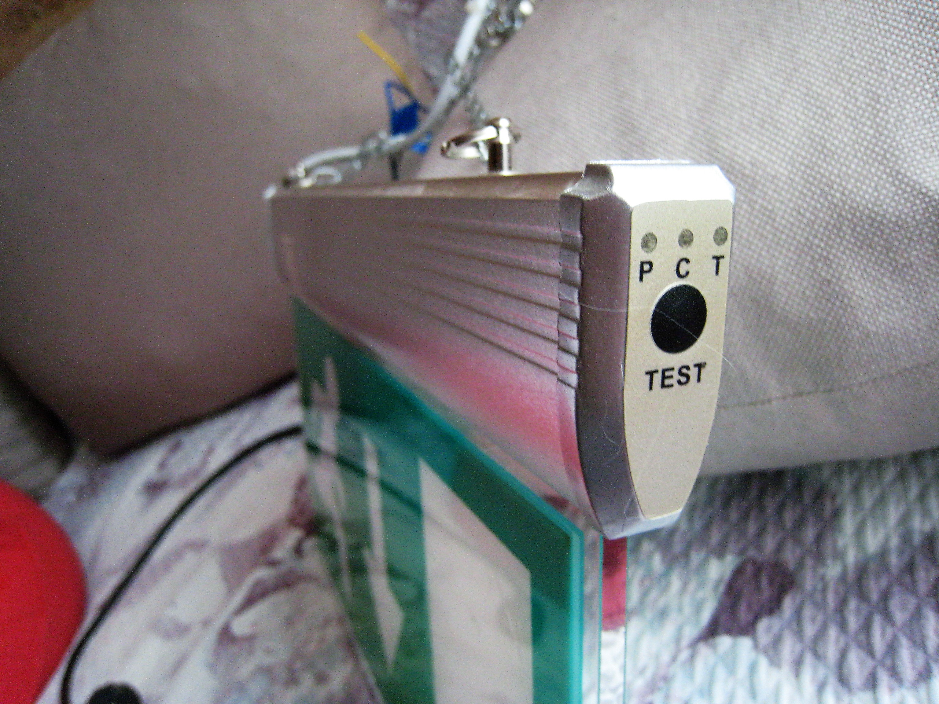

Добрый день. Имеется аварийный осветитель выхода DP-968 AC/DC Сбоку у него три светодиода-P , C и Т. и кнопка Тест.Может кто знает что обозначают эти светодиоды.И для чего кнопка Тест?

Проверять работоспособность светильника имитируя отключение сети. Светодиоды обозначают наличие напряжение, зарядка, режим работы.

Вот мой аварийный светильник .При включении С горит красным цветом. Т-зеленым. Р-не горит. Что здесь сеть, что заряд и что такое P?

07.09.2019 в 01:23:42
Ссылка не работает. Поправьте
юра Т
юра Т
Регистрация: 25.08.2006
Сообщений: 13220
07.09.2019 в 01:59:53
slonikdva, видимо P-power(питание), C-chardge(заряд)
igor1
igor1
Регистрация: 30.07.2007
Сообщений: 1481
07.09.2019 в 02:19:22
Т, по идее, "Проблемы". Возможно, Ваш светильник не исправен, или, возможно, аккумулятор разряжен. Попробуйте подключить светильник и дайте ему постоять хотя бы часов 5 (лучше - сутки). Посмотрите, возможно все включится нормально. Обычно, такие светильники либо вообще не включаются, когда есть напряжение, либо горят нормально. При пропадании напряжения, либо при нажатии "Тест" те, которые не горели - включаются, а те, которые горели - гаснут, а через 3-5сек включаются в пол накала от аккумулятора. Ваш светильник, похоже, в обычной ситуации горит. При пропадании напряжения, либо при нажатии "Тест" должен переключиться, но аккумулятор разряжен и его (светильник) нечем зажечь.
