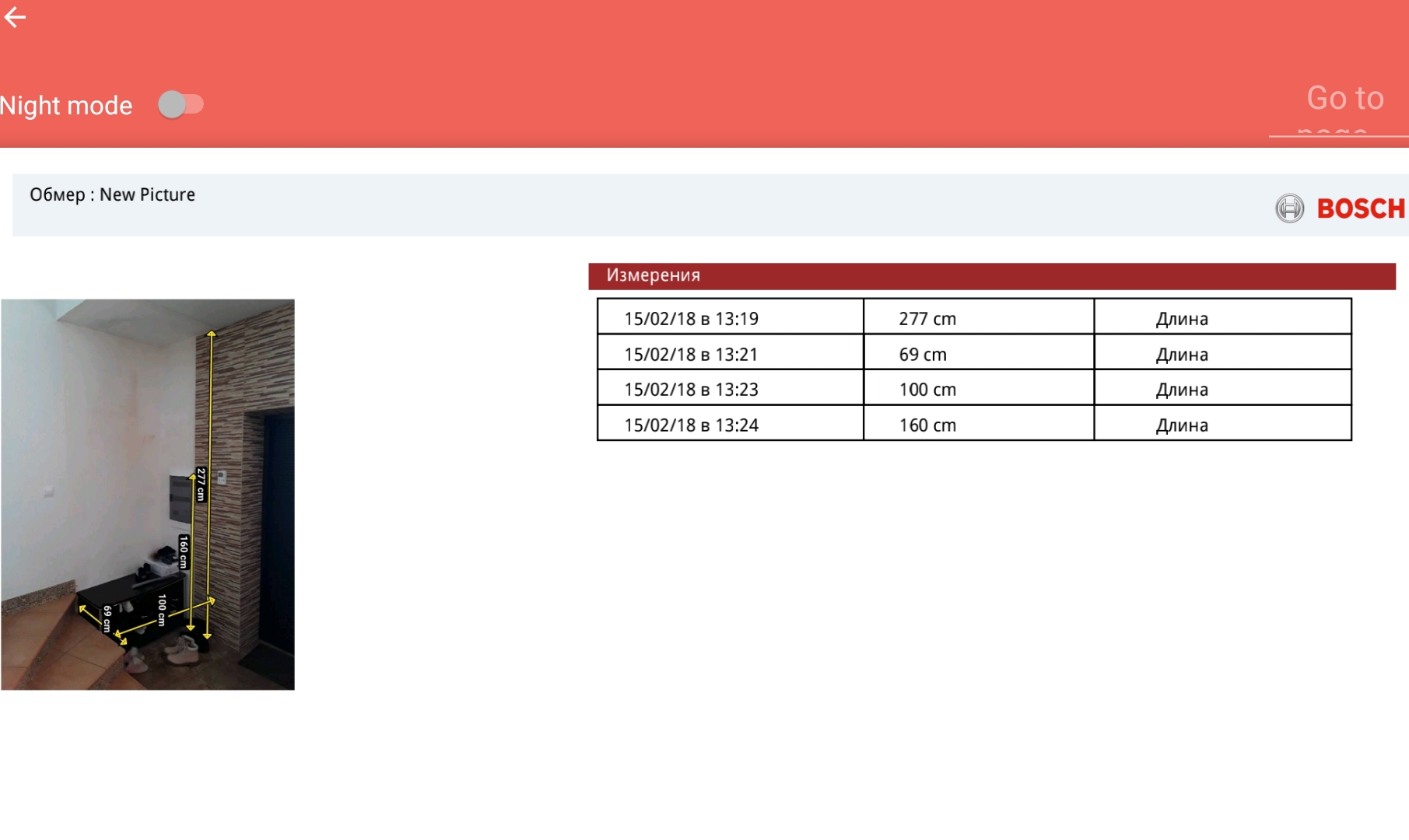

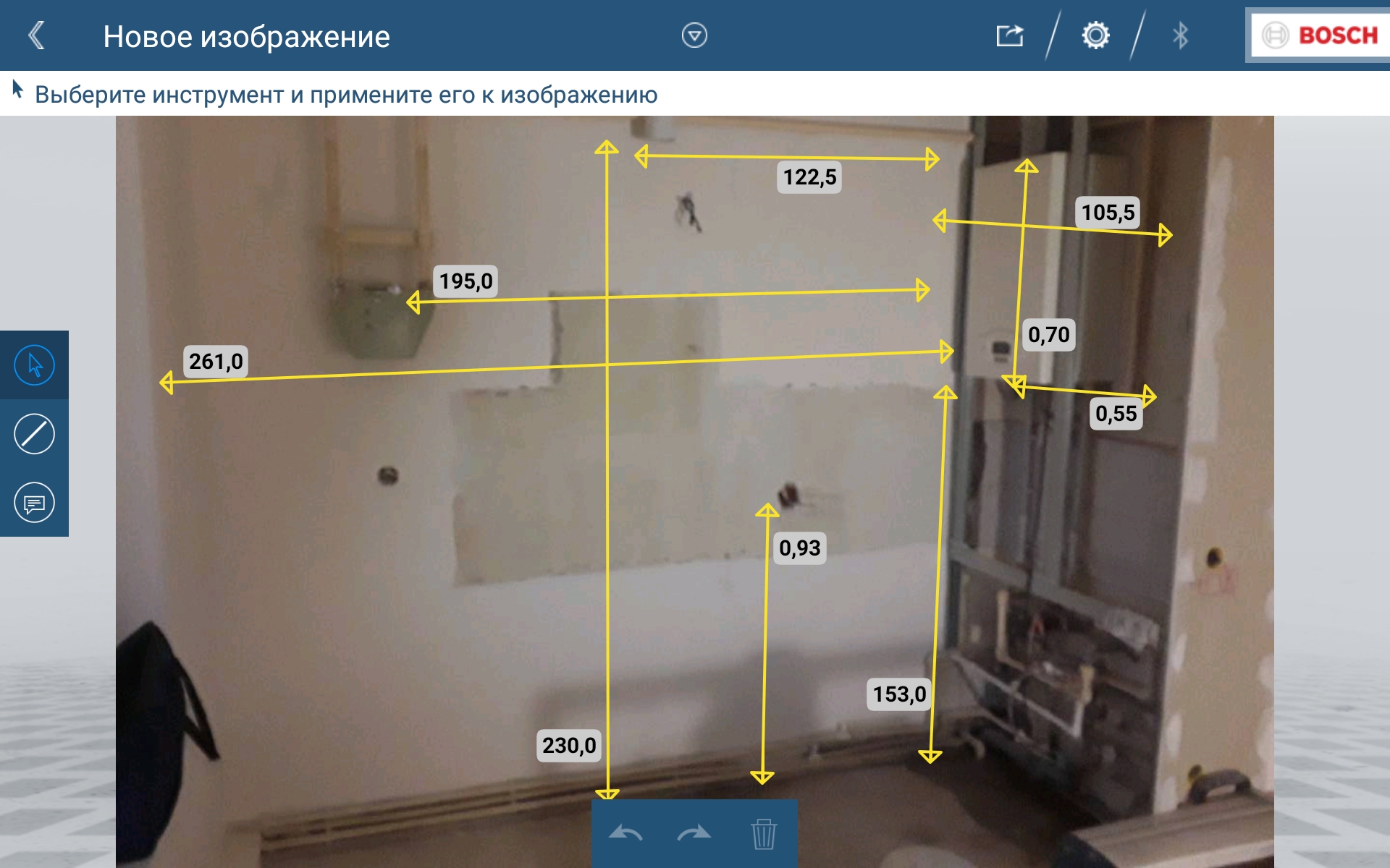

NAF, работаю с бошевским приложением на андроиде ( планшет 10,большой экран,удобней),фото делаю камерой планшета. Мне важна визуализация сделанного кадра и выставленный тут же размер самим дальномером, помогает в дальнейшем легко восстановить по фото то,что видел на объекте. Сидя за компом все фото,размеры видишь на планшете и переносишь в прогу,бывает,что и уже потом увидишь какойто ньюанс сразу не замеченный.
Мне вполне достаточно этого функционала,но можно и работать и с PDF файлами передавая легко на электронку
Функционал который в нём заложен поболее чем тот который удобен для меня,потому слегка покопался понял,что мне надо на том и остановился.
Можно скачать бошевское приложение и покопаться в нём и без дальномера, посмотреть функционал, а там Вам уже понятней будет насколько нужен блютуф или нет. Для меня после покупки дальномера процесс рисунка размеров на бумаге ушёл в прошлое, работаю им не переодически а постоянно, весьма доволен.

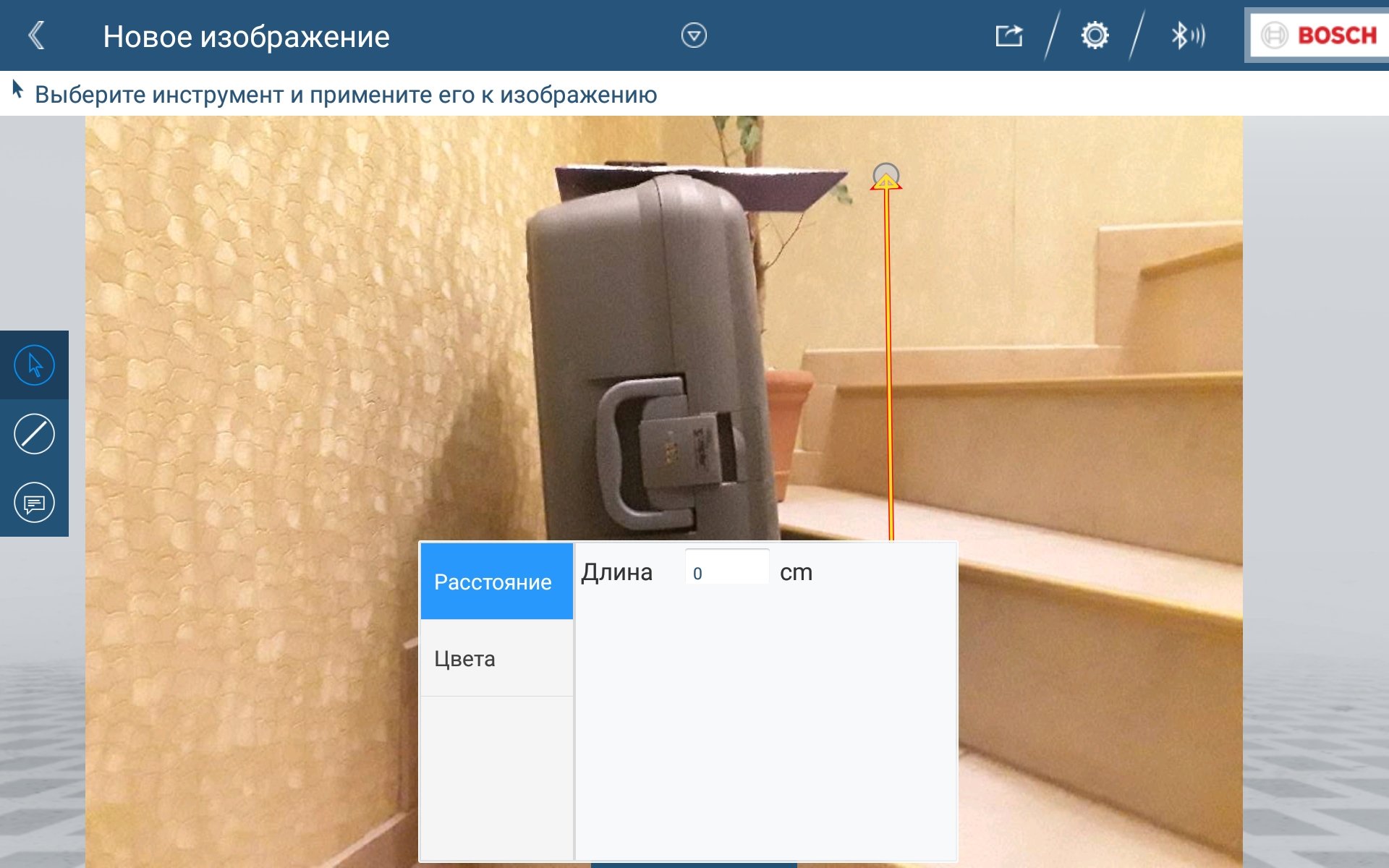

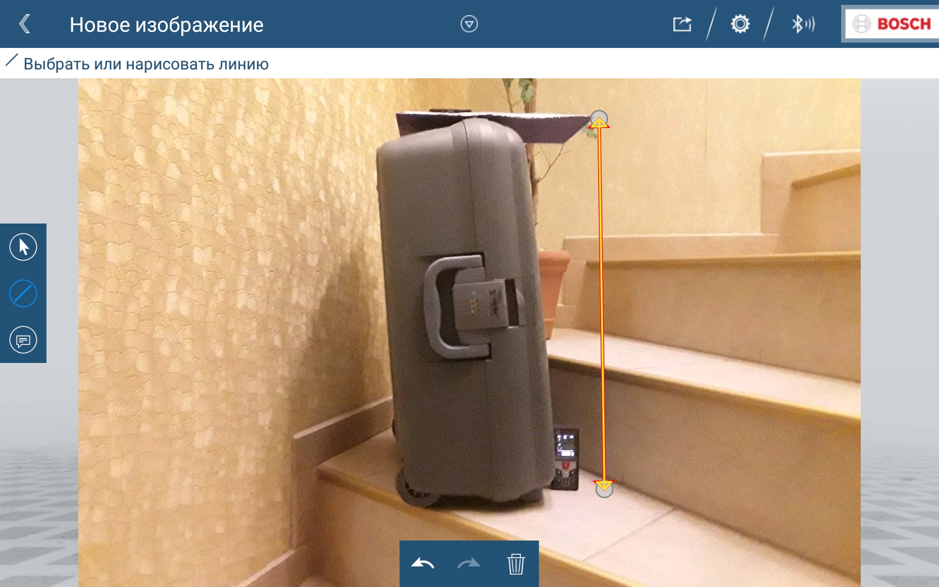

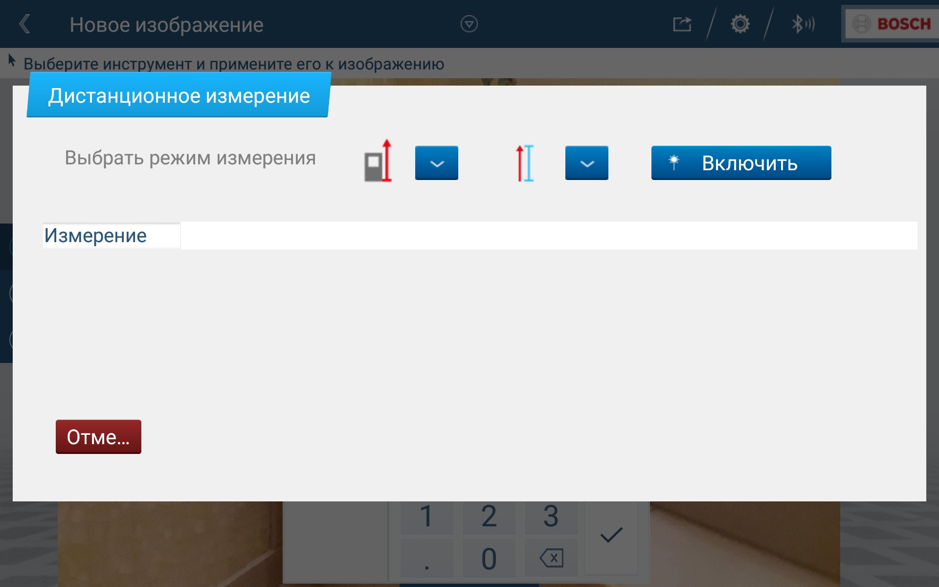

AKI, да такая функция есть.
Чемодан как предмет измерения,дальномер включен,включено приложение,соеденение между приборами установлено. Сделал фото,сохранил,нарисовал прямую измеряемую линию. Слева в меню нажал стрелочку,вывалилось окошко,нажал в окошке длина,появились цифры и изображение самого дальномера. Нажал на иконку дальномера,она справо от цифр,появилось окошко с указанием как мерять,от тыла,фронта или если дальномер установлен на штативе(срединка).
В нашей ситуации низ прибора является точкой отсчёта,давим на включить и получаем размер на рисунке не касаясь уже направленного в определённую точку нашего прибора. Вот вроде и вся премудрость.
