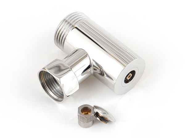

Mazayac написал:
Татьяна 78 написал: резьба на всех четырех выходах одинаковая, тогда наверное кран Маевского можно установить на нужную сторону
В правый верхний угол у Вас прикручивается уголок для подвода воды. И вот в этот уголок кран Маевского никак не вкрутить у 99% ПС на рынке:
Нужен уголок со встроенным краном. Вот такой, например, у Сунержи: А вот подсоединительный комплект Тругор, в котором можно кран в уголок закрутить вместо глухой заглушки:
Спасибо за отличный совет Mazayac, я уже воплотил его в жизнь))
