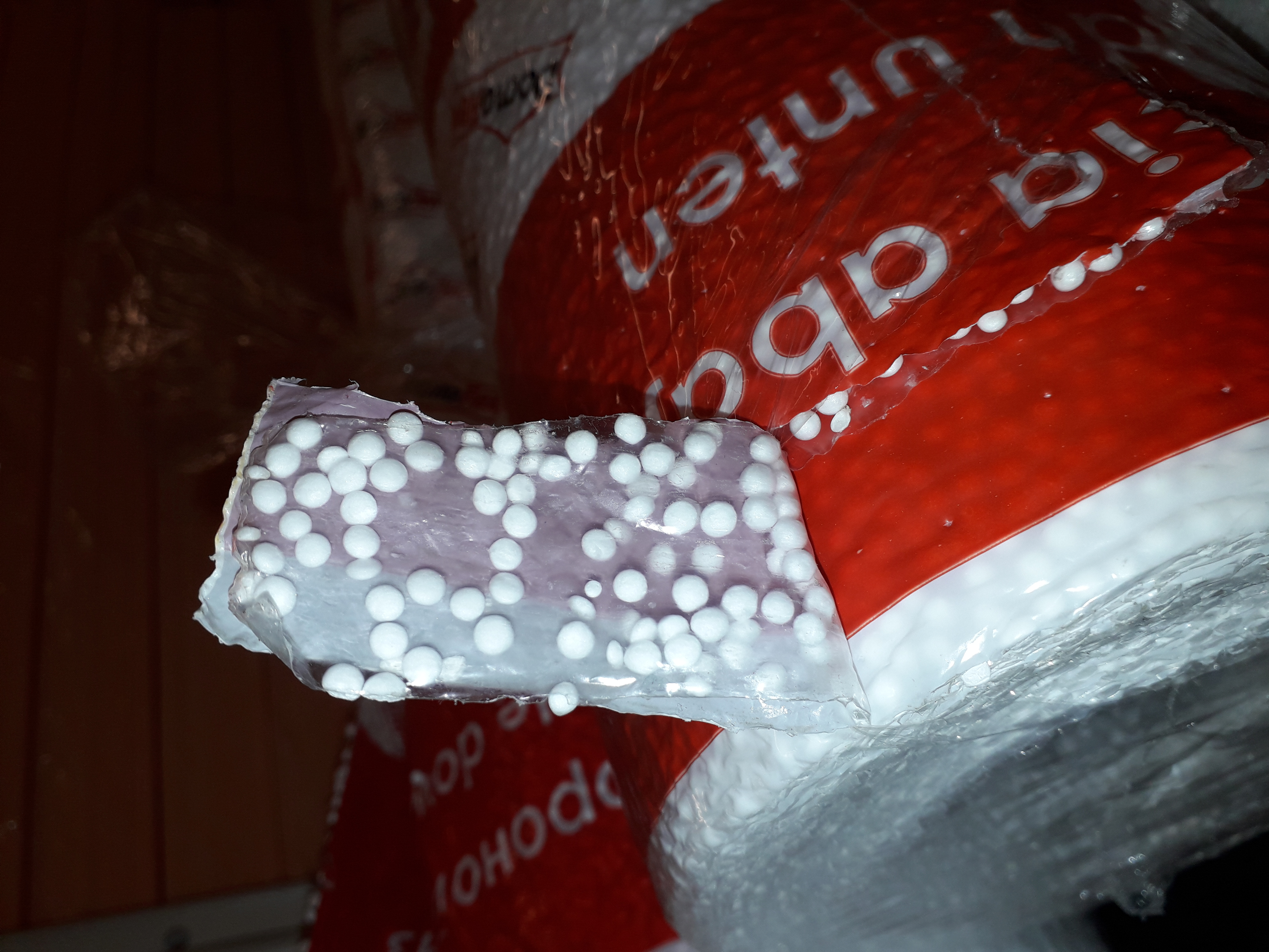

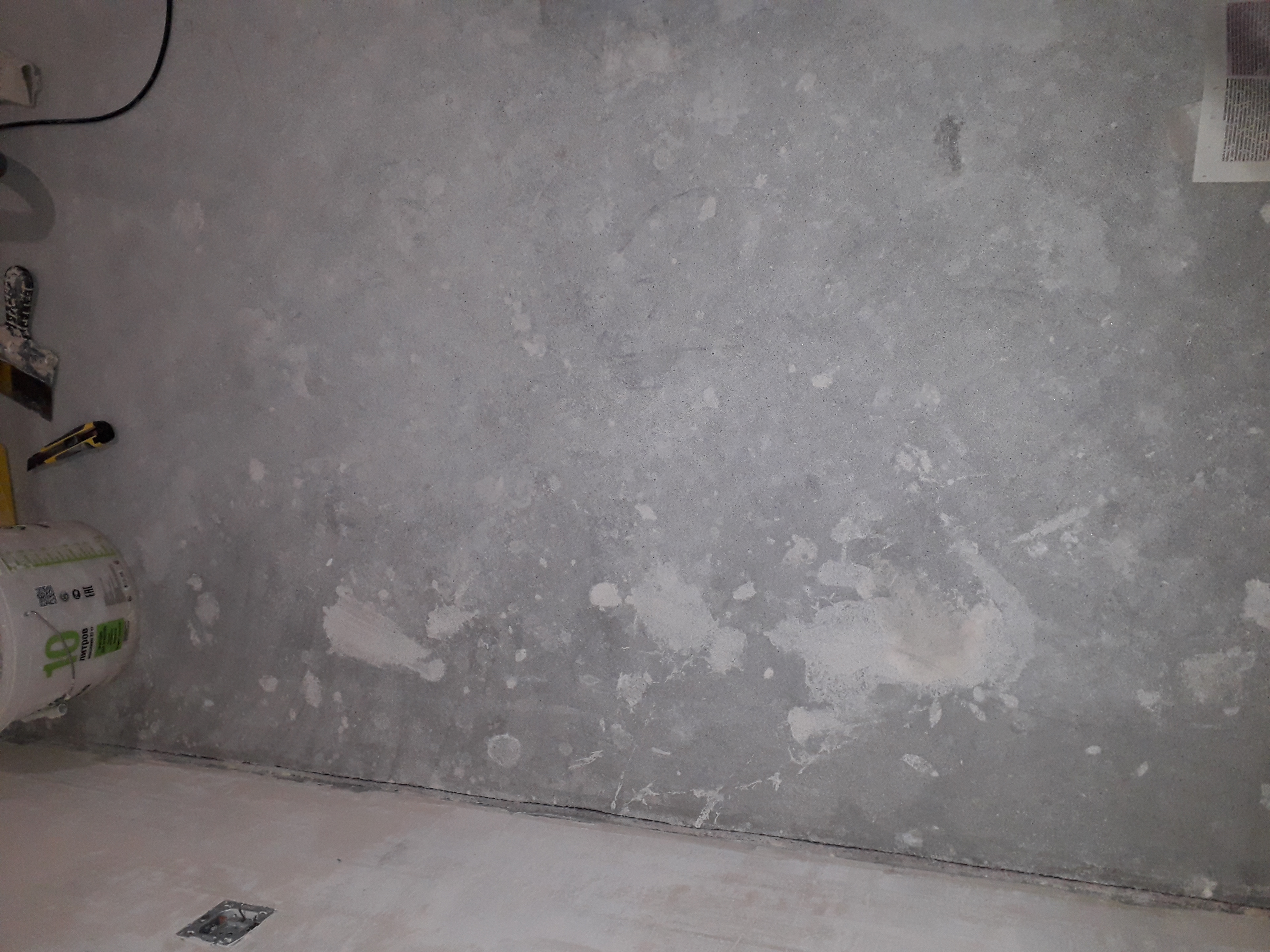

Делали шумоизоляцию в квартире с помощью каменной ваты Роквул. Теперь настало время убраться и стелить ламинат(подложку хотим использовать на основе пенопластовых шариков 2-х слойную в рулонах). Но так как минвату резали на стяжке эти волокна и частицы попали "в поры" цементной стяжки и их от туда не удается ни чем достать ни мощным строительным пылесосом ни после влажной уборки. Видно что они там до сих пор блестят. Подскажите, чем можно обеспылить волокна, так сказать "связать" их там на вечно?) Грунтовкой ГП покрыли но это особо эффекта не дало и если провести рукой то клеящие свойства грунтовки пропадают на раз, и если на пол постоянно будет нагрузка то волокна со временем отклеются и вылетят по периметру комнаты, а этого не хотелось бы)

kind.v777, не надо ничего грунтовать. Положить подлжку, и плавающим способом класть ламинат. Потом прижать плинтусами по периметру.

Если ламинат укладывать по инструкции, там будет полиэтиленовая пленка на стяжку в качестве гидроизоляции. А как эти волокна будут выходить через полиэтилен, я не представляю.
