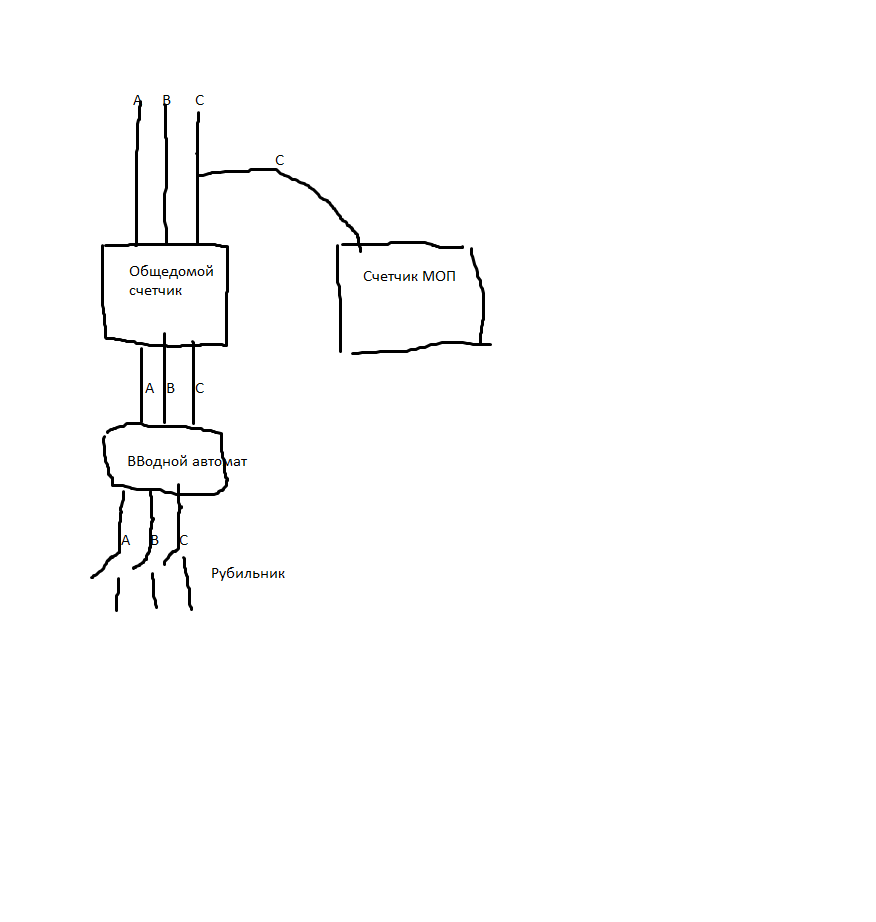

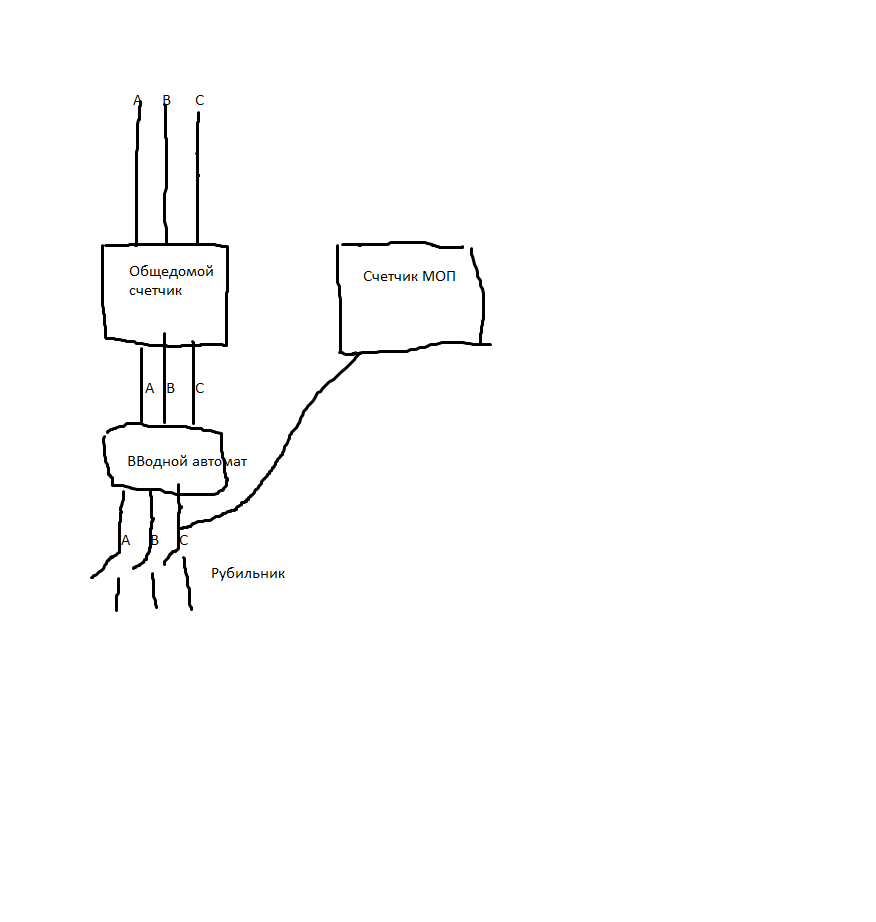

Жилой многоквартирный дом, 2х этажный 2х подъездный, был проведен капитальный ремонт системы электроснабжения, в ВРУ установлено 2 счетчки, 1й общедомой, который считает все, и 2й на линии МОП, подключено все по схеме 1)(где счетчик МОП подключен после ообщедомового. Управляющая компания написала письмо с требованием переподключить счетчик МОП как показано на схеме 2) (сразу после рубильника). ( схемы рисовал на ходу без самую общую, прошу не ругаться) Вопрос: (обязательнно с ссылкой на нормативные документы) можно ли так выполнить подключение или нет? причина по которой управляющая просит сделать так:" к коммерческим расчетам не принят не принят, так как подключен через общедомовой счетчик" хотя счетчики пропущены, и опломбированы. ( схема полдключения счетсика моп после общего применялась и во всех предыдущих года, а в том числе и на домах этой управляющей, и а этом году что-то не так:)

Можно и так и так.

Maxibon12 написал: схема полдключения счетсика моп после общего применялась и во всех
Тут бы разобраться, что ДО, а что ПОСЛЕ. Как ни крути перед счётчиком должен стоять защитный автомат.
Так же неплохо разобраться в зонах разграничения и кто за что отвечает.
А вот после разграничения может быть рассмотрена модель взаимодействия. Например, если поставщик поставляет электричество только до дома и уже УК собирает деньги для оплаты по домовому прибору, то внутреннее распределение это уже проблемы УК и она фактически внутри всё считает, распределяет, вводит в эксплуатацию. Если в доме индивиндуальные договора с собственниками, в том числе и с УК для целей МОП, лифты и т.п. по отдельному счётчику, то логично для УК так же должен быть расчётный счётчик и где он будет стоять ДО или ПОСЛЕ общего счётчика в принципе в этом варианте не имеет значения (но перед счётчиком должен стоять защитный автомат).
А после счетчика ставят счетчики зачастую, что бы собственное потребление счётчиков (потребление не большое, при большом количестве приборов в сетях суммарная величина может оказаться существенной) не висло на балансе сетей, а списывалось на собственников и/или УК по статье домовые нужды.

Перед счётчиком должен стоять автомат и поэтому вторая схема неправильная. Минимум - это поставить автомат на вход каждого счётчика. Два счётчика - два автомата.

Maxibon12 написал: есть ли какие ли пункты, документы подтверждающее то что вы сказали?
Что именно вам надо подтверждать? Читайте постановления 442, 354 и до кучи 491. И возможно в ПУЭ глянуть.

ADM05 написал: Перед счётчиком должен стоять автомат и поэтому вторая схема неправильная. Минимум - это поставить автомат на вход каждого счётчика. Два счётчика - два автомата.
ADM05, все установлено, говорю же рисовал на бегу, без лишнего, самую суть

Я не понимаю какие пункты Вам нужны. Если счётчики подключены параллельно, то счётчик общий считает все квартиры, счётчик МОП считает МОП. Если счётчик МОП подключен после общего, то общий счётчик - МОП = квартиры. В чём проблема? Почему нельзя сделать так, как хочет УК?

Rumato, пункты которые подтверждают выше сказанное, можно так или нельзя!Повторю проблема в том что до этого делали и никаких вопросов, и у этой же УК, а тут вдруг им чет в голову ударило, и переделайте, дом сдан, счетчики опломбированы, это раз, а во вторых кто заплатит людям за переделку? это не долго и не сложно, но у нас не за спасибо работают, вот я и прошу пункты и нормативные документы, подтверждающие их действия? можно так делать или нет? Основания на которых они нас просят?
