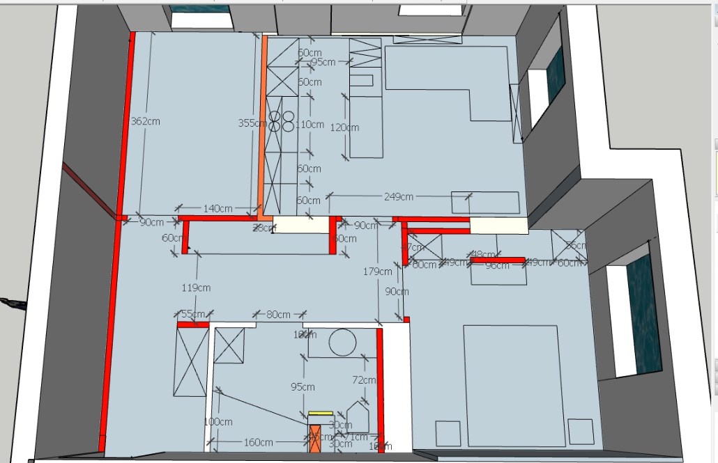

Добрый день, выбираю материал для перегородок в квартире (монолит, на полу полусухая стяжка) Из возможных материалов -Гипсокартон (в 2 слоя с каждой стороны + утеплитель между), смущают закладные, которых надо делать достаточно много, боюсь ошибиться с их расположением и тп, т.к самая большая стена на схеме с одной стороны должна нести на себе кухню, а с другой я хотел бы повесить турник -Кирпич (смущает трудоемкость работ, подъем материала, смесей для него и тп, так же смущает что заказывали полусухую стяжку и она что то не вызывает у меня доверия по прочности, для такого тяжелого материала) -ПГП гипсовые плиты, вроде бы неплохо, но жил в квартире с ПГП плитами, шумоизоляция конечно ужасная, по ощущениям хуже гипсокартона, очень сильно резонируют, и я не знаю как они дружат с чем то тяжелым типа турника -Газобетон (10см)+штукатурка, вот это основной материал на котором пока остановился для самой большой стены (на схеме оранжевая по середине), к тому же увидел что сейчас устанавливают их на клей пену, получается достаточно быстро и не сложно, единственное как я понял, высокие требования к геометрии блоков при посадке их на клей пену, но, не могу понять, есть много информации что газобетон еще хуже по шумоизоляции или такой же как пгп плиты, в таком случае вопрос, какие же у него преимущества по сравнению с пазогребнем еще видел вариант газобетонные блоки + на них на клей пену сажают гипсокартонные листы вместо штукатурки, интересный вариант, тоже должно быстро получаться, но тоже непонятно что у такого варианта по шумоизоляции и тп, лучше/хуже по сравнению со штукатуркой -арболитовые блоки, у нас в регионе небольшой выбор газобетонных блоков, но достаточно много арболитовых, предлагают их, 12 см толщины для перегородок, но по этому материалу вообще ничего не понял, я так понимаю что тут какие то кустарные производства, хотя и говорят о выдержке в автоклаве

red0x, гипсокартон!

dmitrovski, а как он с турником и мною не маленьким?

все перечисленное - ерунда ! керамзитоцементный блок ! сочетает легкость пеноблока прочность кирпича итд итп ...

red0x написал: dmitrovski, а как он с турником и мною не маленьким?
red0x, усиленный профиль кнауф ua, и лист хабито!

dmitrovski, я нахожусь в небольшом городе, думаю что с вероятностью близкой к 100% не найду ни того ни другого, а заказывать гипсокартон и профиля как то так себе затея думаю

fhntv написал: керамзитоцементный блок ! сочетает легкость пеноблока
керамзитобетонные блоки от 600кг/м3 пустотные, до 1800кг/м3. Полнотелые - от 950кг/м3 пеноблок, газосиликат - до 500кг/м3, 600 -уже под заказ

да пардон забыл уточнить пустотный керамзитный блок держит на ура, жесткий , легкий, прочный

fhntv, спасибо за идею, только загуглил, и у наших продавцов они минимум 20см, + штукатурка, выходит достаточно объемная конструкция

нашел я блок, но что то класть его, по-моему еще более трудоемко чем кирпич, ибо пустоты и тп, требует сноровки побольше чем с кирпичем

red0x, профиль стоечный 75х50 один в один вставляете, первым слоем фанеру 12-15мм, вторым гипрок стронг или кнауф сапфир
