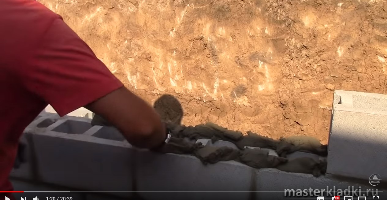

red0x написал: нашел я блок, но что то класть его, по-моему еще более трудоемко чем кирпич, ибо пустоты и тп, требует сноровки побольше чем с кирпичем
red0x, вертикально переверните и другой стороной кладите - там он сплошной :D

red0x написал: fhntv, спасибо за идею, только загуглил, и у наших продавцов они минимум 20см, + штукатурка, выходит достаточно объемная конструкция
red0x, стандарт габарит 9 на 39 на 19

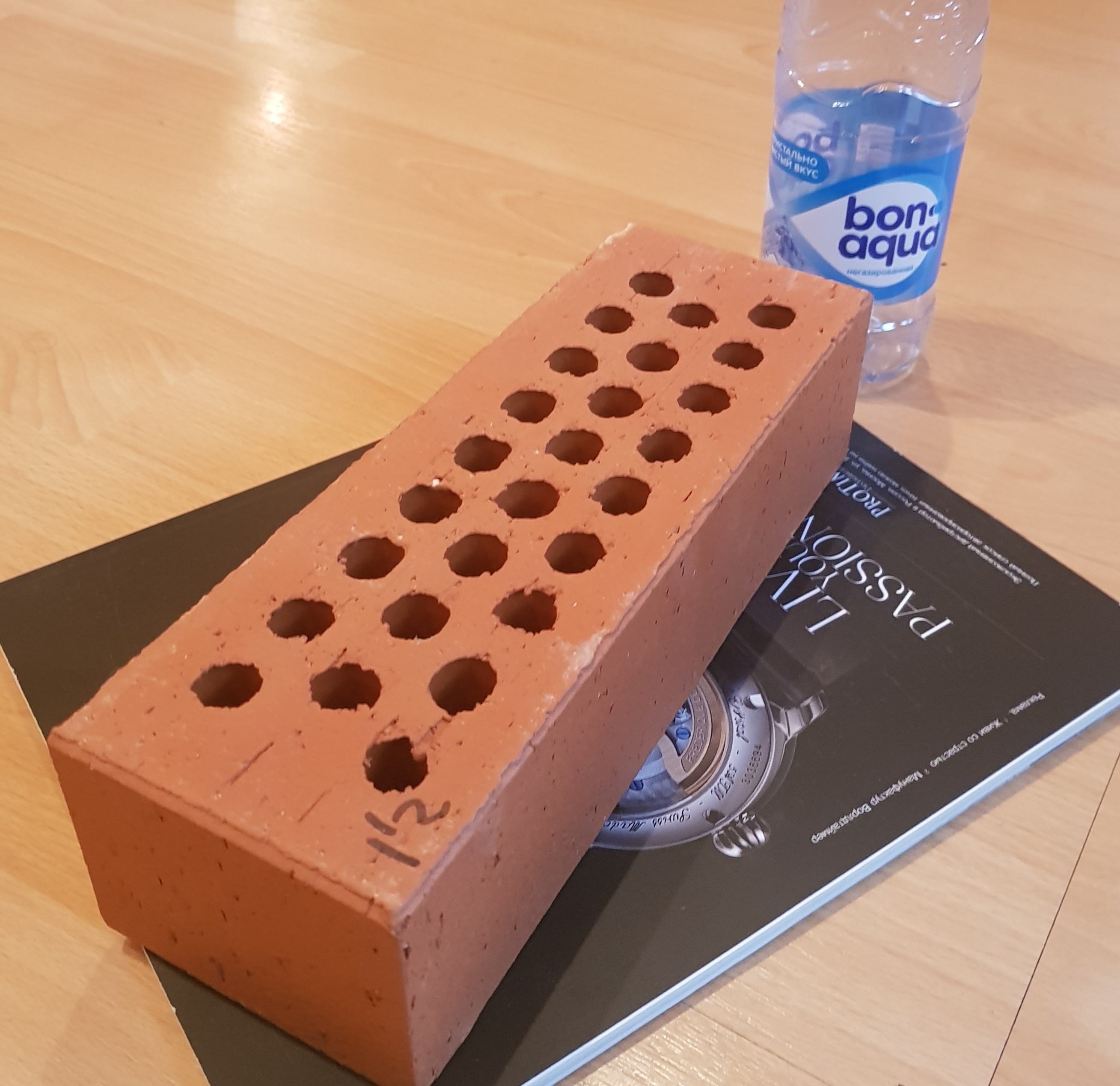

Вопрос к знатокам : Из щелевого кирпича 0,7 НФ или 0,9 НФ ( шириной 85мм) ) перегородки с армированием стальной лентой можно строить ? Перегородки высотой 3 м в квартире ( мах длина без перевязки 4 м ) . Не тонкие ли ? Планирую их ещё штукатурить . На фото - кирпич 0,7 НФ ( 250 на 88 на 65 ) , 0,9 НФ по высоте выше - 88 мм Помогите !!!

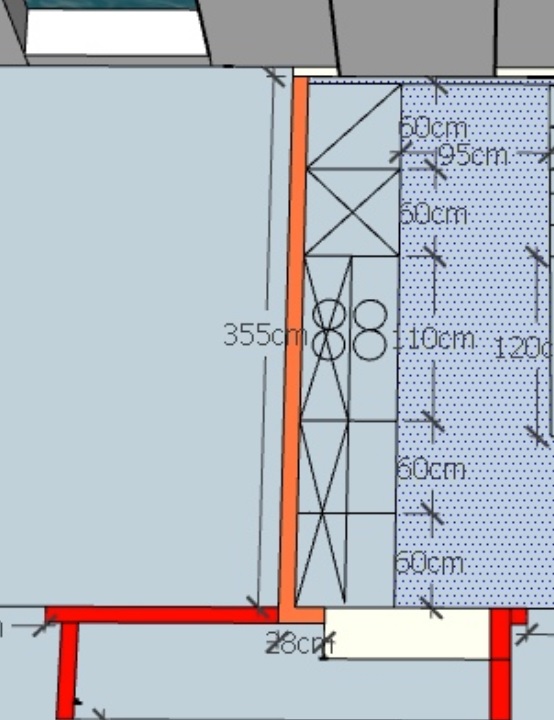

решили класть из кирпича, уже закуплен и доставлен утолщенный (полуторный) полнотелый (250х120х88 м200), т.к с одной стороны планируется повесить кухню, с другой - планирую повесить турник, (далее термины могу использовать неверно, заранее извиняюсь) Собственно в чем вопрос, появилась мысль а не положить ли этот утолщенный кирпич на ребро, и сделать кладку в 1/4, сэкономив при этом место, перегородку при этом планирую армировать каждый второй ряд сеткой 50х50, и привязывать к арматуре в стене проволокой (правда только со стороны, где она идет углом к монолиту, наверху же схемы - к стене буду крепиться через уголок, и вязать проволокой сетку к уголку, т.к в верхнюю стену - арматуру вбить не получится, она из теплой керамики) подходит ли такая стена в 1/4 для моих целей, т.е повесить турник и тп?

22.10.2019 в 09:00:01
Я делал из пустотелых ПГП. Их нужно от пола на пробку класть. Тогда шума не будет.

22.10.2019 в 09:01:22
red0x, можешь не заморачиваться с армированием. Разве что стыки.

22.10.2019 в 15:34:30
Dmitry stroy-lomay,
ну между стыков и планирую сетку класть
меня интересует 1 только вопрос, выдержит ли стена в четверть утолщенного (88 мм толщина + штукатурка с двух сторон) кухню с одной стороны и турник + меня (около 100кг) с другой стороны.. по идее если на ПГП плиты можно до 200 кг навешивать, то кирпич точно должен держать
