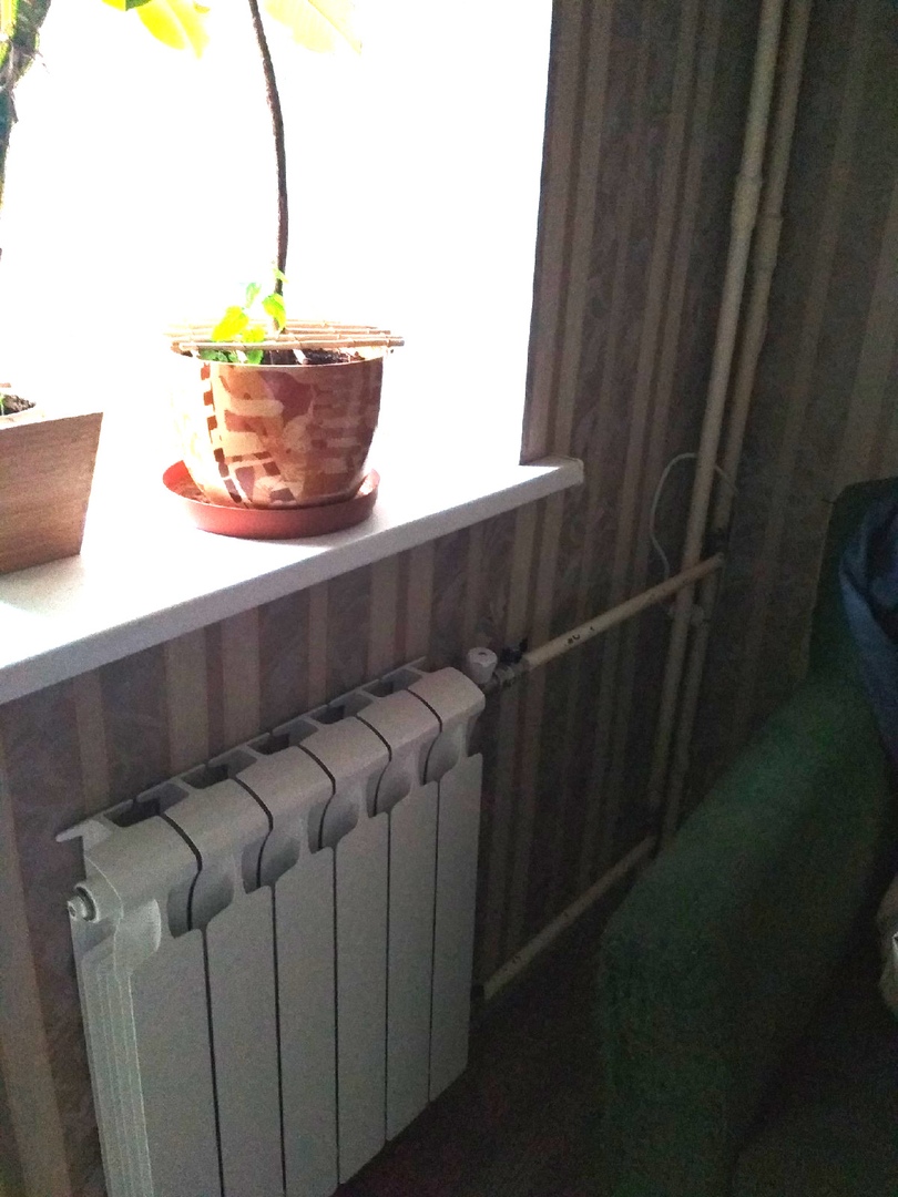

Проблема такая . В начале 2014 года перестал прогреваться радиатор. Приходы сантехников и невозможность решить проблему привели к решению о замене радиатора. Заменили радиатор на биметаллический (6 секций)с переваркой подающей трубы и три года все было нормально, но прошлой зимой радиатор перестал прогреваться. Вызвали сантехника и он не смог решить проблему. В этом году с началом отопительного сезона батарея не работала. Снова вызов сантехника и на этот раз попытка решить проблему провалилась. Теперь о том что делалось и что наблюдалось. Подающий стояк горячий(в доме двухтрубная система отопления, 10 этаж 18-ти этажки), но горизонтальный отвод холодный. Горизонтальная обратка может быть как совершенно холодной, так и теплой (живет своей жизнью). В течении дня или нескольких дней самопроизвольно может прогреваться горизонтальная подающая труба или даже верхняя часть радиатора. Нижняя часть радиатора холодная, но бывает горизонтальная обратка становиться теплее подающей. Или также самопроизвольно прогревается вся батарея (ну почти прогревается). Последнее что было сделано: срезаны, проверены и приварены обе горизонтальных трубы, проверен радиатор и вентили. Все в норме. Вместо радиатора была подключена гибкая подводка. Подводка не прогревается. Ясно, что НЕТ ЦИРКУЛЯЦИИ. Давление в системе не мерилось, но напор страшенный. Сантехник парень добросовестный провел весь день переваривая трубы и бегая несколько раз в подвал и вообще делал много чего не знает в чем проблема. Попытки вентилями уменьшить прохождение потока не помогли (этим я занимался и прошлой зимой). При стравливании воды через клапан (находиться в верхней дальней от подводки стороне) верхняя часть радиатора прогревается(вода проходит) и после закрытия клапана остывает. НО иногда эта часть остается теплой полдня . Пока в голову приходя две версии: 1- что-то неправильно отрегулировано в домовой системе отопления 2- кто-то что-то сделал у себя в квартире и это влияет на циркуляцию напомню у меня 10 этаж, а в доме 18 этажей (типа середина) Зима на носу мерзнуть очередную зиму совсем не хочется. Надеюсь на дельные советы. Если что-то непонятно описал, попытаюсь объяснить.

serji177, всё понятно сразу же со слова "двухтрубная". Дальше можно было и не писать, но спасибо за идеальную картину коллапса. Поиск по форуму "убитая двухтрубка" - там куча пояснений что у Вас происходит и почему.
Кратко: Наблюдается опрокидывание подачи с обраткой. Из-за варварских бездумных замен радиаторов на этом стояке у соседей и у Вас, с выбрасыванием при этом арматуры, строго обязательной для двухтрубки, и замене её на шаровые краны.

serji177, ага, "русская двухтрубная". Это не лечится - увы, так как нужно всем этажам без исключения поставить балансировочные вентили под шестигранник или термоклапаны с преднастройкой. Никому это ещё не удавалось. Почитайте результаты поиска всё же.

Mazayac, Спасибо. Но почему из четырех стояков проблема в оном?

serji177, потому что оно работает всё хуже и хуже до превышения неизвестного в общем случае порога "замен" штатных радиаторов с арматурой для двухтрубки на новые с шаровыми кранами. Один радиатор на стояке поменяли, второй - кое-как работает, потом ещё пару - и всё, приехали. И от этажей, где меняли, зависит. Получается очень сложная картина гидравлических "коротких замыканий" с хлещущим напрямую из подачи в обратку теплоносителем, плюс разный вес столбов горячей и более холодной воды в стояках. Плюс разноуровневость этих варварских врезок. В итоге разница давлений между подачей и обраткой,за счёт которой работает радиатор - совершенно разная на разных этажах от плюса до минуса.
Вы вот прямо вживую это безумие и наблюдаете, включая полное равенство давлений в стояках и превышение давления обратки над давлением подачи.
