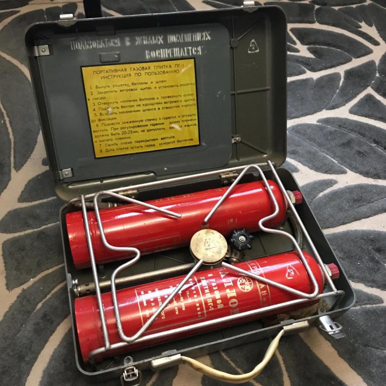

Коллеги, можно ли где-то в Москве заправить литровые газовые баллоны для советской походной плитки пг-1? Знаю, что это запрещено, но вдруг? Они в комплекте газовой плитки ПГ-1:

Прошли годы, так и не нашел никого, везде сплошные отказы.

В мастерской заказать адаптер для заправки от обычного 5-ти, 16-ти или 40 литрового баллона.

Вадим М, Предложение исчерпывающе решает проблему заправки газбалонов. Я, например, в свое время сделала адаптеры на все случаи жизни - начиная от флаконов с лаком для волос и заканчивая «дозаправкой» всяких аэрозолей красок и пены. Если работать на свежем воздухе и не пользоваться открытым огнем - то перелив газа вполне безопасное и безобидное занятие.

Потроха выкинуть, поставить китайскую горелку. Будет хороший чемодан с дешёвыми расходниками. И никаких заправок искать не надо.

strider1978, газ для горелок в штатных баллончиках - недешевое удовольствие. А сжиженный из донорского большого баллона - почти даром.

какой адаптер ? штатно подключаешь советы и заливаешь из большого тупо прямо по этому шлангу единственно что надо - прозрачность шлангочки чтобы по пузырьками видать было что заправка остановлена сто раз так делал, все опасности преувеличены

сто рублей за баллон, штатный адаптер делает его вообще бесплатным переливай сколько хочешь больше полбаллона не нальешь никак

fhntv,
Это что еще за глупости? Полный спокойно наливается, донора кверху дном держать надо )) Единственное, рекомендуется оставлять газовый пузырь 5-10% от объема.

MADONNA написал: Полный спокойно наливается
сразу видно практика и теоретика... у тебя газовая фаза запирает жидкость реально в маленьком баллончике заявляют 200 грамм газа с завода так вот туда наливается повторно сильно меньше
