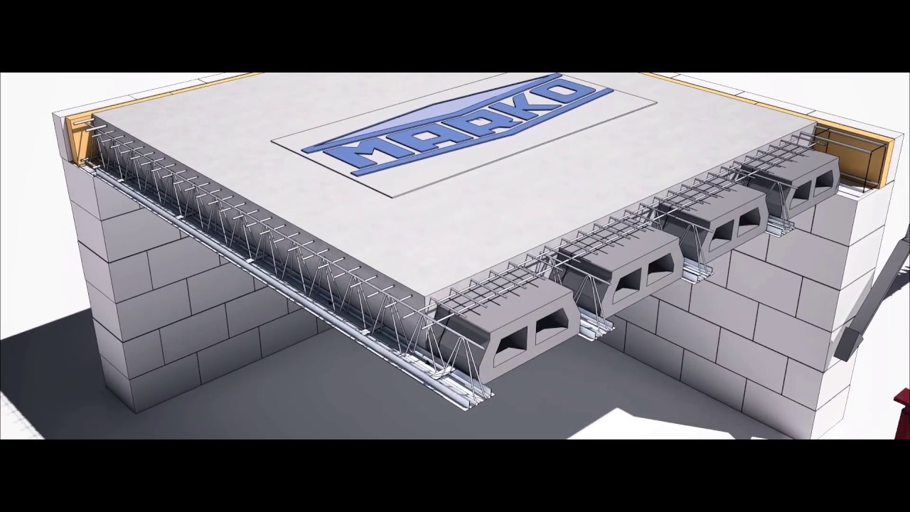

Сбегаю из монолита, придурки сверху довели, гниды. Подобрал верхний этаж в кирпичном доме. Но вот по всем поисковикам сообщают, что в этом доме смешанный тип перекрытий. По запросу выдаются все постройки чуть ли не позапрошлого века - деревянные плюс жб. Но - интересующий дом построен в 2005 (см. фото) - и так же по всем поисковикам пишут, что смешанные перекрытия. Что это может быть? Металл плюс жб? Какие подвохи? В первую очередь интересует звукоизоляция. Спасибо. К сообщению приложены файлы:

Fogger написал: смешанные перекрытия. Что это может быть?
Плиты + монолит. Между ними подобие двутаврового профиля.
Fogger написал: В первую очередь интересует звукоизоляция.
Сами понимаете, какая там звукоизоляция.

strider1978 написал: Плиты + монолит. Между ними подобие двутаврового профиля.
никогда такое не встречал, можно как бы картиночку в разрезе для более наглядного представления?
strider1978 написал: Сами понимаете, какая там звукоизоляция.
Неа, не понимаю. Всё настолько плохо?

Вот нашел такое. Это оно? Сборно-монолитное называется?

Нет, просто панели, а там где "эркеры" залит монолит.

ну то есть всё плохо со слышимостью?

Не настолько плохо как в "чистом" монолите, тем более в Вашем случае соседи только снизу.
Если разводка труб вертикальная, то слышимость по стоякам будет сильнее чем от перекрытия.
