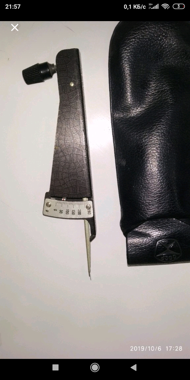

Граммометр пружинный.
tttaras (rt20.getbb.ru): Сей прибор входил в комплект инструмента к телетайпам Т-63 поставляемых в СССР заводом RFT из ГДР. Предназначен для измерения давления пружин (Р) в граммах. Винтом выставляется необходимое давление (указатель с красной меточкой находится в прорези), и как только щуп отрывается от основания - необходимое давление достигнуто.
Дык писал уже, что этот динамометр шёл в комплекте инструмента к телетайпу Т-63 RFT ГДР для регулировки натяжения пружин и давления контактов. Их там было два с разными пределами измерения.
