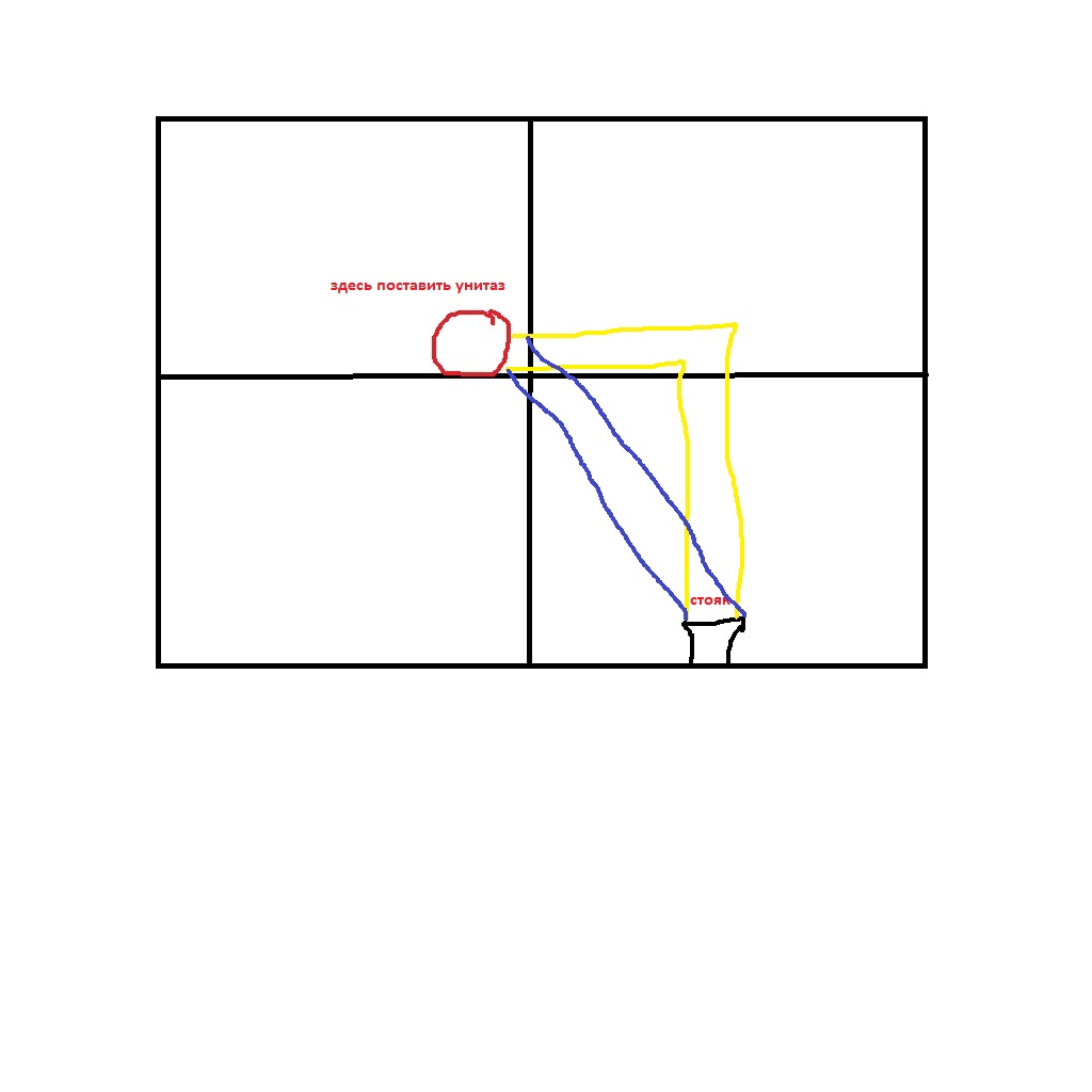

Здравствуйте. Подскажите, имеем частный дом из оцилиндровки. Хочется сделать на втором этаже туалет, но занимать комнату над стояком не хочется, достаточно только унитаза и раковины на втором. можно ли смонтировать стояк на второй этаж либо по диагонали, либо под углом в 90 градусов (до туалета будет метра два). Прикладываю примерно схему для понятия вопроса)

AntonSyk, можно под 90 градусов (с соблюдением уклона горизонтального участка разумеется). По диагонали нельзя.

почему? Это же частный дом, в нём можно всё. Самый лучший путь из точки А в точку Б -только по прямой, без поворотов.
AntonSyk, Стояк не монтируют ни под углом 90 градусов, ни горизонтально. "Стояк", по определению, всегда вертикален. Если говорят, что нельзя наклонять "стояк" - так это таки да, верно, вертикальную трубу, которая называется "стояк" -наклонять нежелательно. Но вы ведь не обязаны монтировать стояк, вы ведь можете проложить "горизонтальный" участок с большим наклоном, а стояк у вас как был, так и останется: от первого этажа и до подвала (либо вовсе стояка у вас не было и не будет), и тогда всё нормализуется :)

Грэй, частность дома не отменяет законы физики нашего мира. Диагональ будет шуметь и зарастать дерьмом. Расчётные уклоны в канализации обеспечивают самоочистку труб, а их превышение - верный путь к зарастанию трубы тяжёлыми фракциями.

Грэй, читаем много раз до полного просветления: РАСЧЕТНЫЙ УКЛОН или Читаем СНиП 2.04.01-85*
Избыточный уклон ВРЕДЕН для канализации, именно из-за большой скорости стоков.

Там ещё стоит подумать, чтобы гидрозатвор в горшке не срывало. Нужно вентиляцию предусмотреть. И второй момент, тёплый туалет в доме конечно здорово. Но, если в доме есть старики или сам вскоре им станешь, то будет ли удобно часто подниматься на второй этаж? Потом ведь уже будет ничего не переделать.

вреден не избыточный уклон и не скорость воды в трубе, а водяная пробка, которая при отсутствии вентиляции трубы, срывает гидрозатворы. О чём справедливо заметил tvmaster.
если делать расчёт, пользуясь СНИПами, то мы увидим, что скорость воды ограничена снизу, а не сверху 18.2. ..."При этом скорость движения жидкости должна быть не менее 0,7 м/с, а наполнение трубопроводов - не менее 0,3".

Грэй, Mazayac, В принципе понял, что по диагонали лучше не стоит) Просто при прямом угле горизонтальная часть будет проходить в жилой комнате в районе кровати, боюсь будет слышно каждый слив, но при таком монтаже проще прокладка труб и их скрытие в гипсокартоне. При диагональном монтаже стояк не будет проходить через жилую комнату (не будет шума), нет 90-градусного угла, меньше вероятность засора, но сложность прокладки и больше пространства съест при зашивке гипсом. Может есть еще варианты, как проложить магистраль до унитаза?
