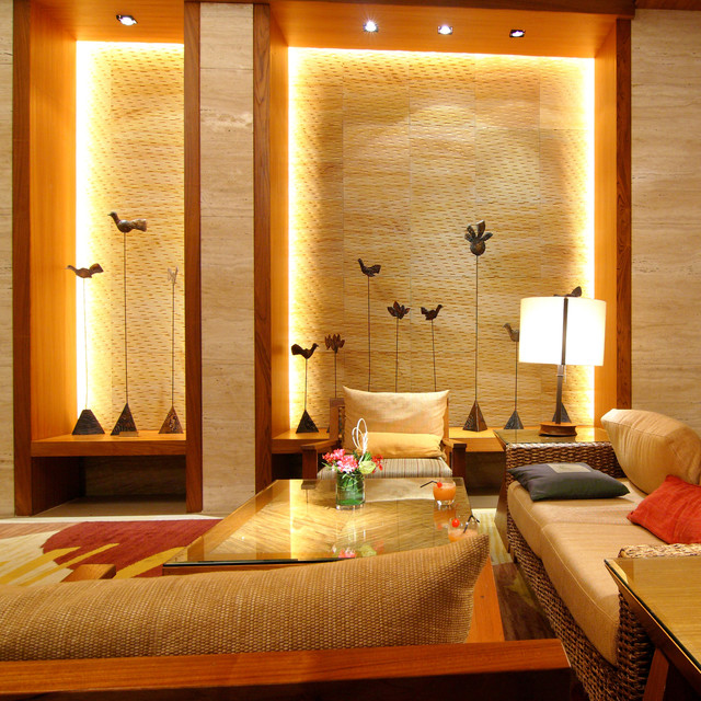

Решила создать новую тему. вопрос по освещению вертикальной стены. Манагеры осветительных приборов говорят, что любой светодиодной ленте, крепящейся в нишу потолка, не по плечу осветить стену под этой нишкй не только до середины, но даже до четверти этой стены. Так ли это? Есть ниша, белая кирпичная стена 2 м шириной и 2,6 метра высотой. Какой мощности нужна светодиодная лента и в каком месте ниши ее закрепить (в профиле), чтобы осветить эту стенку хотя бы до середины(если манагеры лукавят?

alekir написал: если манагеры лукавят
а если нет?

alekir написал: вопрос по освещению вертикальной стены.
Если не только на потолке будет лента, но ещё и на стене (как на фото приведённом megrad )

ADM05, Нет, так ленту не планирую. То есть даже самая мощная лента осветит края только верхних кирпичей? А какие-то другие источники света для искомой цели поместить можно (глубина ниши 8 см, ширина 5 см, длина 2000 см

alekir написал: (глубина ниши 8 см, ширина 5 см, длина 2000 см
Осветить стену с такими параметрами можно только со стороны - прожектор, например. Небольшой ликбез ссылка

alekir, от мощности не зависит, зависит от диодов, угла рассеивания. Посмотрите как светит лампа festool, SYSLITE STL 450

dmitrovski написал: alekir, от мощности не зависит, зависит от диодов, угла рассеивания. Посмотрите как светит лампа festool, SYSLITE STL 450
dmitrovski, Нехилая лампа. По цене дороже моей стенки вместе с работой. Есть что-нибудь дешевле?

alekir, я привел в качестве примера, посмотрите продукцию Arlight
