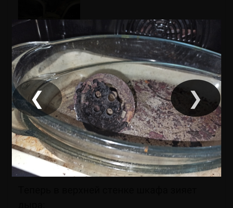

alex50, такой "прогорел", как у ТС не лечится! Только переплавка!

Славик64, не прогорел! Он проржавел! И на техническое состояние изделия не повлияло! Гореть там нечему, корпус духовки состоит из нескольких слоёв, металл с эмалью, минвата или стекловата, фольга, внешний корпус, иногда на эмали накладка пиролизная!... Дырку закрыть толстой фольгой на саморезы никаких проблем...

Поддержу. Прогореть в бытовом шкафу - только если использовали его для промцелей. И то - сомнительно. Твоя идея с фольгой - ну пожалуй слишком уж проста - все-же лучше тонкостенную сталь-латунь-медь использовать если найдется подходящий кусочек. Если все остальное работает нормально а корозия сожрала в одном месте и некритично - нафига вещь выкидывать? Новая будет из еще более тонкого металла и сгниет еще быстрее.

Какая разница как назвать? Там уже какая то часть в сковородку упала! A8CCFD25-9977-4820-AD3E-528A44E01091https://mastergrad.com/forums/t296696-duhovoy-shkaf-progrel-metall-sverhu/#post6895778 А слово прогорел не я придумал: 19F48D93-B009-4072-BDF8-3E4E89B30C9DИ у меня это слово в кавычках.

MADONNA, а балда, что выпала, там не нужна? Я не знаю, так как не видел такую духовку, с такой штучкой. Как слив ванны. )))

Наверное вентиляция духовки.
