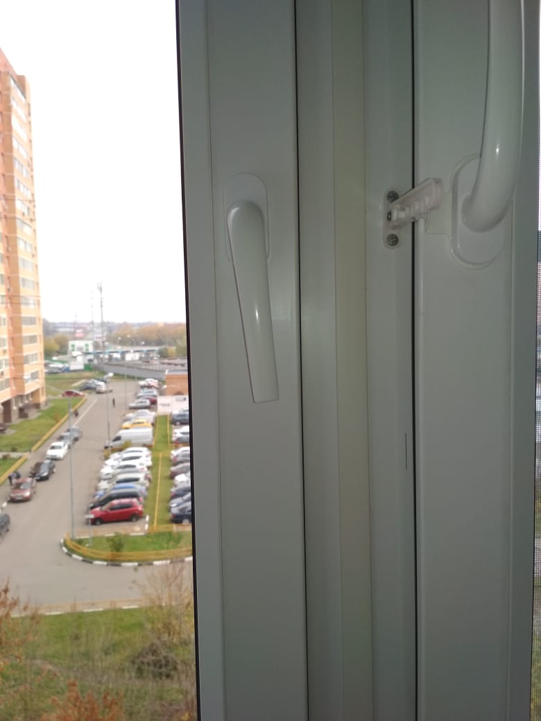

Недавно сделали остекление балкона. На поворотной створке ручка работает,закрывает,но в закрытом положении она не встает вертикально,а как бы провернута в сторону закрывания.Не нашла в инете ничего про это. У людей наоборот,она не до конца повернута,а у меня больше,чем надо,получается. Оставить как есть или вызывать по гарантии?

Некоторые люфты могут быть в ручках и механизмах. Если считаете это проблемой. Купить ручки с четкой фиксацией в положениях. Типа ротолайн. Если отклонение не значительное. Если отклонение ручки значительное т.е градусов 10. То вероятно перескочил зуб в механизме. По гарантии исправят.

newsolutions, на глаз,мне кажется,что даже больше 10 градусов.... А насколько это критично,если не вызывать?

Вот фото.

newsolutions, вот как мне на этой фирме ответили: "Добрый день, это нормально, происходит это из за того что створка без форточки и обвязка фурнитуры не полная". Это действительно может быть?

Такой люфт, думаю не критично. Поможет ручка с "трещеткой". Которая четко фиксируется в положениях. Как уже сказал вышле.

Скорее всего у вас стоит фурнитура Roto Ok. Типа вот так она выглядит:
Если да, то ничего страшного , что ручка поворачивается немного, не правильно установили ограничитель поворота. Но примите мои соболезнования, фурнитура полное Г...

Yustas16, нет. На фурнитуре написано KBE и окна KBE.

Анирамка, фурнитура КВЕ???Что-то новенькое, однако )) А фото можно? )) Вот эти знаю, слышал
Elementis FSB Giesse Hoppe Internika Maco Penkid Roto Siegenia VDV VHS Vorne Winkhaus
А вот про фурнитуру КВЕ не слышал...
