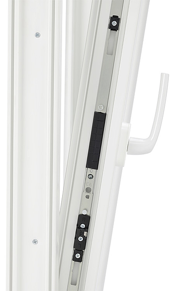

Yustas16 написал: Скорее всего у вас стоит фурнитура Roto Ok. Типа вот так она выглядит:
Если да, то ничего страшного , что ручка поворачивается немного, не правильно установили ограничитель поворота. Но примите мои соболезнования, фурнитура полное Г...

Yustas16
Yustas16
Регистрация: 23.01.2017
Сообщений: 808
31.03.2020 в 13:49:03
TehnoLux96 написал:
Yustas16,
разве Roto г..?
TehnoLux96, вы не внимательны " рото ок" да, говнище еще то и именно "рото ок".

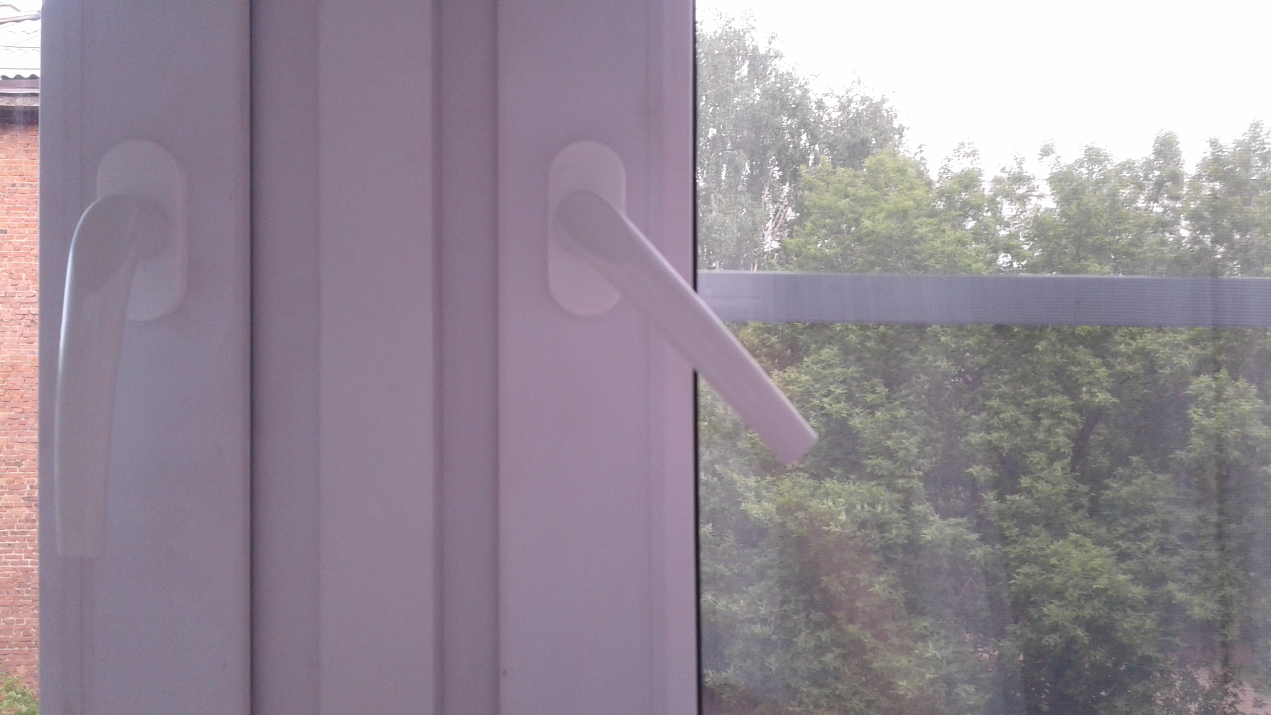

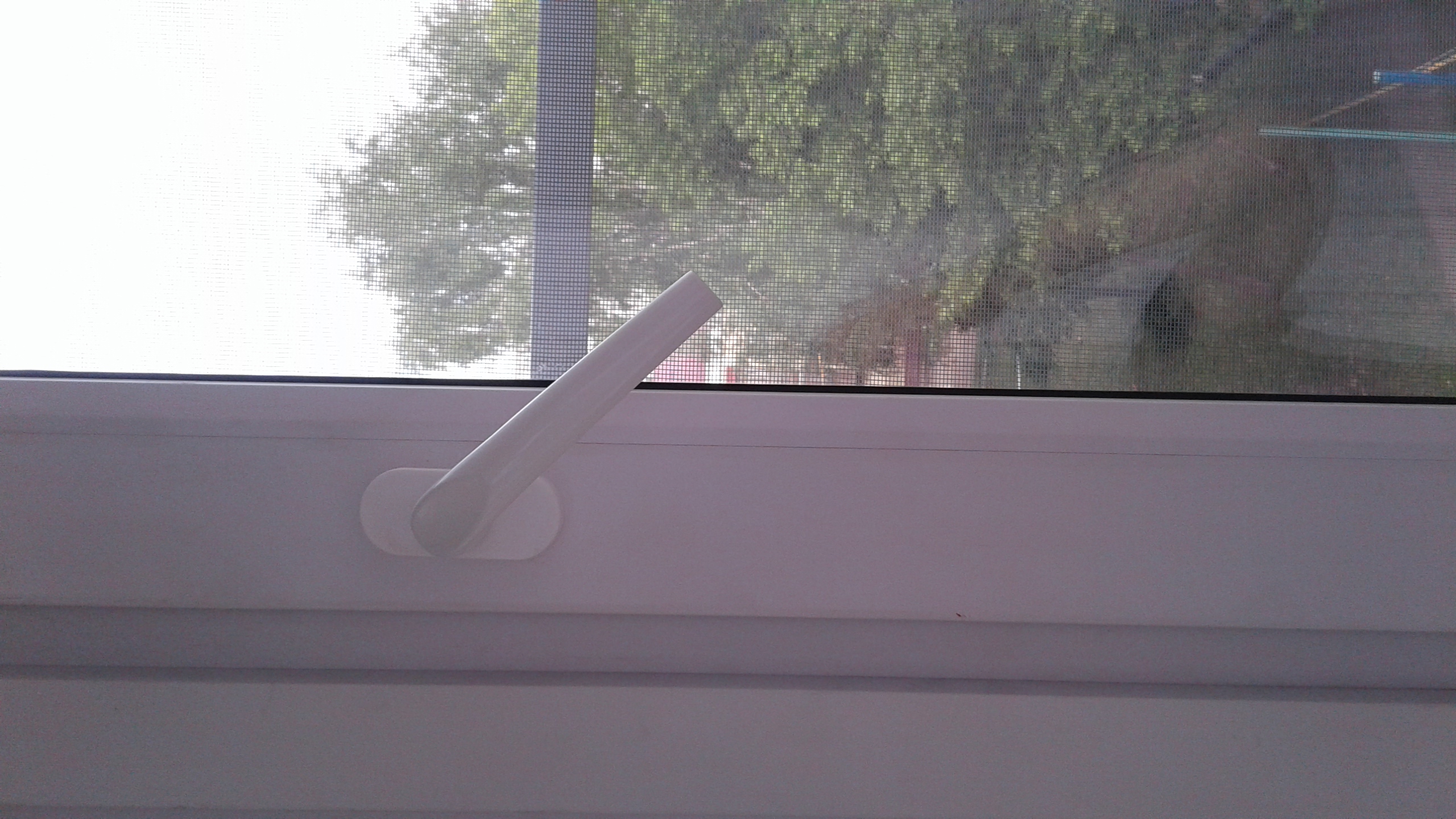

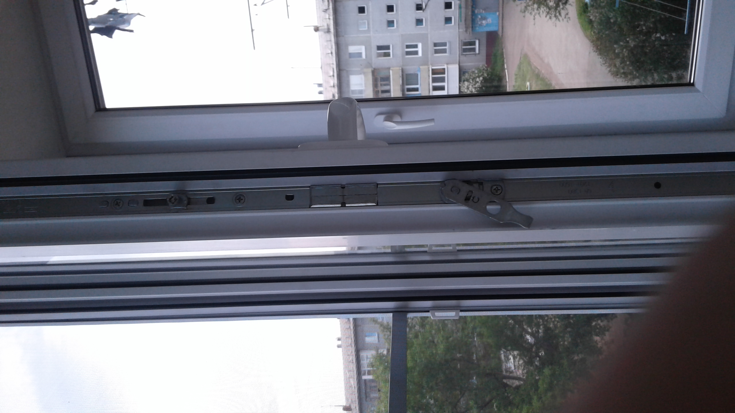

То же самое. Остекленение балкона сделали недавно, первые два дня все отлично было,а теперь вот такое, но окно хорошо закрывается. Это нормально?
dizelO
dizelO
Регистрация: 23.08.2017
Сообщений: 3614
19.05.2020 в 19:37:30
LevK93 написал:
LevK93, не нормально
Крашер
Крашер
Регистрация: 29.08.2018
Сообщений: 258
21.05.2020 в 15:11:07
dizelO написал: первые два дня все отлично было,а теперь вот такое,
Скорее всего просто неправильно расклинен стеклопакет в створке. "Провис" исправляется или переклиниванием или регулировкой фурнитуры. Или и то и другое вместе. Делов на час с перекуром. Хотя, не помешало бы проверить правильность "центровки" запорных механизмов фурнитуры.
dizelO
dizelO
Сообщений: 3614
21.05.2020 в 15:58:17
Крашер написал:
Крашер, перескочила зубчатая передача
