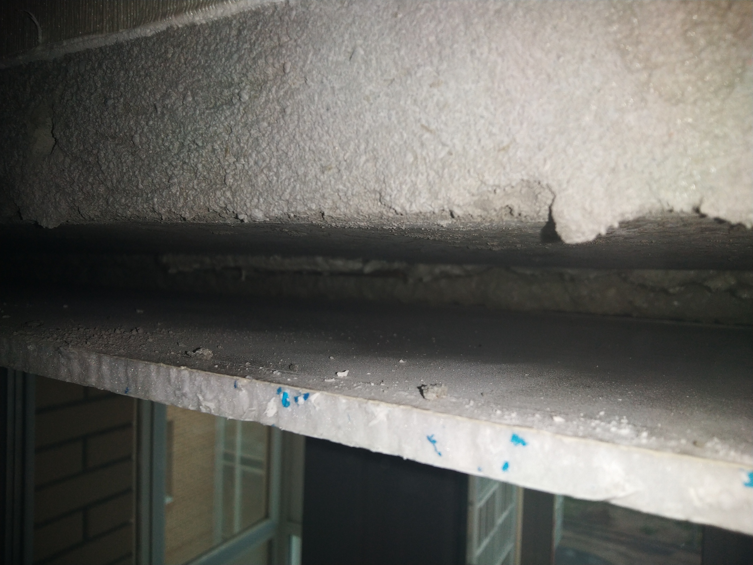

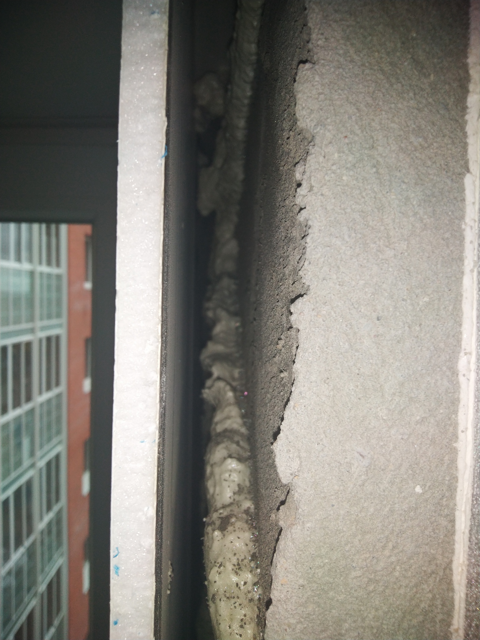

Добрый день. Некоторые из жильцов нашего ЖК обнаружили что пространство между откосами окна и стенами не пропенины. Скажите, это нормально, так и надо? Или же можно смело требовать от застройщика исправления? Мне кажется зимой возможны промерзания окна от такого монтажа...

bombs1ght написал: Мне кажется зимой возможны промерзания окна от такого монтажа...
ИМХО на промерзание это не повлияет! Хотя с таким подходом к установке откосов я не удивлюсь если пены, герметика или ленты ПСУЛ при монтаже самого окна "почти не использовалось"

Конечно, должно быть пропенино. Но это же застройщик - хорошо что хотя бы окна есть :)
это вам только кажется. пена под откосами у вас, bombs1ght, есть, только её не слишком много - таам её ровно столько, сколько нужно, чтобы зафиксировать(приклеить) откосы. Полностью под откосами никогда не пенят, потому что пена, расширяясь, выгибает откосы дугой. Иногда запенивают только наружную кромку и и сразу же ставят жесткий уголок (наличник), чтобы не выгнуло. .... А на утепление пена не влияет: если окна установлены правильно, то и без откосов промерзания не будет.
Грэй, за то будет повышенная теплоотдача c конденсатом и зимней плесенью. лучше кого нибудь нанять а не звать второй раз рукажопов хитрых. наверняка застройщик начнет вызывать контору которая ставила откосы.

bombs1ght написал: newsolutions, что значит дарёному? за это деньги уплачены
bombs1ght, Конретно за откосы доплата какая то была? Квартира без отделки у вас продавалась? Если так. То откосы вообще могли никакие не делать.

newsolutions,отделка черновая. Установка откосов (сендвич-панели) прописана в ДДУ

bombs1ght написал: newsolutions,отделка черновая. Установка откосов (сендвич-панели) прописана в ДДУ
Тогда должен запенивать без вариантов. Хотя лучше контролировать такие работы, чтобы не переделывать.
