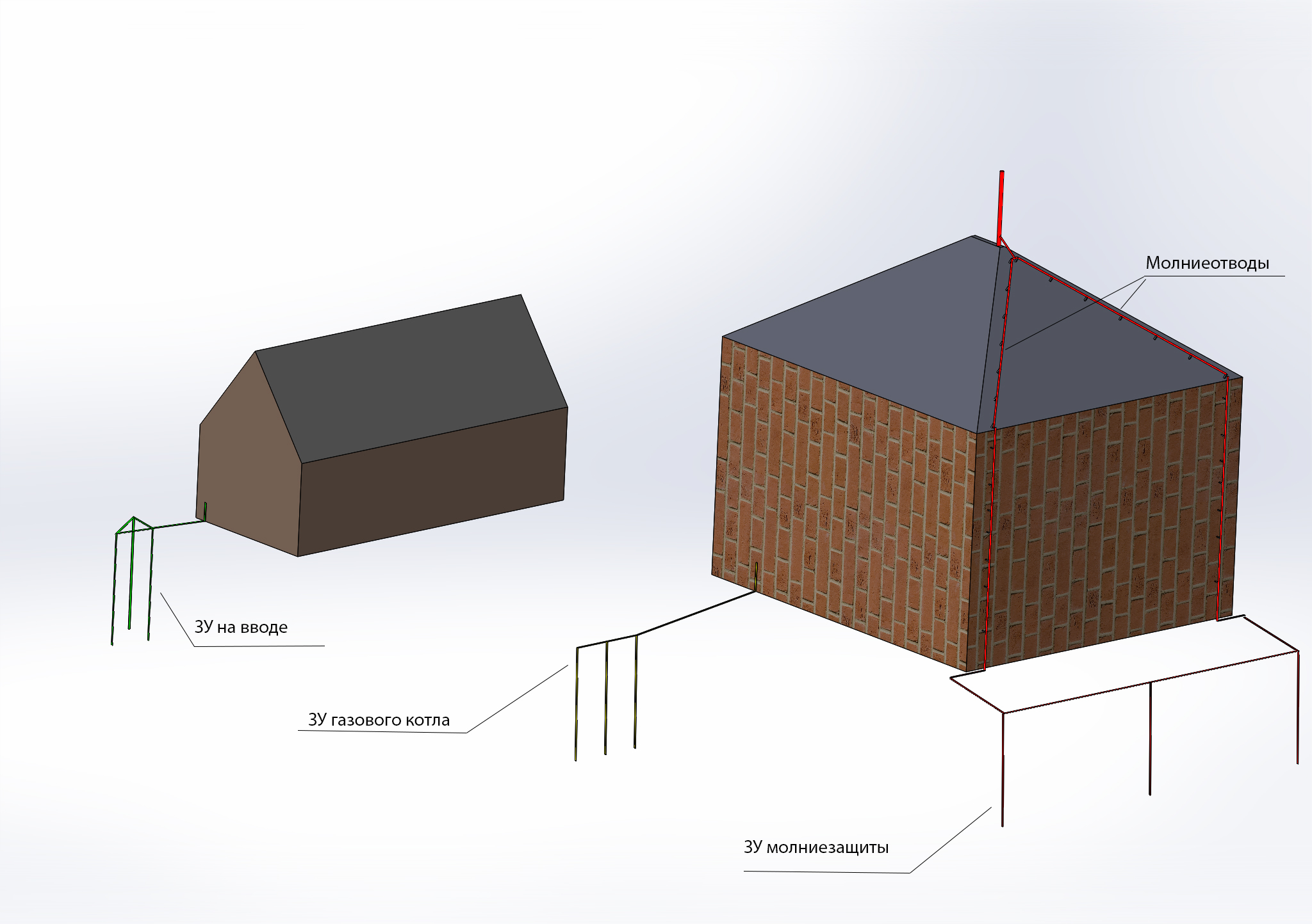

Добрый день. На участке имеется три заземляющих устройств. Система я так понимаю ТТ. Приходит три фазы и ноль со столба в щиток в гараже, возле него лет 15 назад вкопан контур заземления из стальных уголков. К нему подключена электроплита в доме и розетки в гараже. Второй контур для газового котла, к корпусу которого идет провод от ЗУ. Закопан пару лет назад. Третий контур - молниезащита. Тоже свежий. **Вопрос:
** Нужно ли все эти контуры объединять, если да, то каким образом? В земле, соединив стальной полосой, например. Или снаружи стены дома протянуть полосу и к ней приварить все зу? Или же через СУП в доме? И на какой лучше сажать электроустановки в доме?
На сайте занда нашел следующий текст:
Если параметры грунта и предъявляемые к сопротивлению требования позволяют выполнить единое заземление в здании для молниеотвода и заземления электрических установок, нет никаких препятствий его сделать. В остальных случаях делают различные контуры заземления для молниеотвода и электрических установок, но обязательно соединяют их электрически, желательно, в земле. Исключением является использование некоторого специального оборудования особенно чувствительного к помехам. Например, звукозаписывающая аппаратура. Такое оборудование требует отдельного, так называемого, технологического заземляющего устройства, что прямым образом указывается в инструкциях. В таком случае выполняется отдельное заземляющее устройство, которое соединяется с системой уравнивания потенциалов здания через главную заземляющую шину.

Electra, Объединяйте все сварной полосой в земле , хуже не будет . Систему придется уточнять по фото щитов, всех. Иначе гадалки и срачь неизбежны.

Какие сопротивления имеют названные ЗУ? Без цифр пустой разговор. А то может и объединять нечего...

Ixtim, Я не замерял. Первый ЗУ наверное уже потерял свои свойства. А для котла газовщики делали ЗУ, для молнии сам вогнал уголки 50 на 50 длиной по три метра, года полтора назад. Глинистая подмосковная почва.

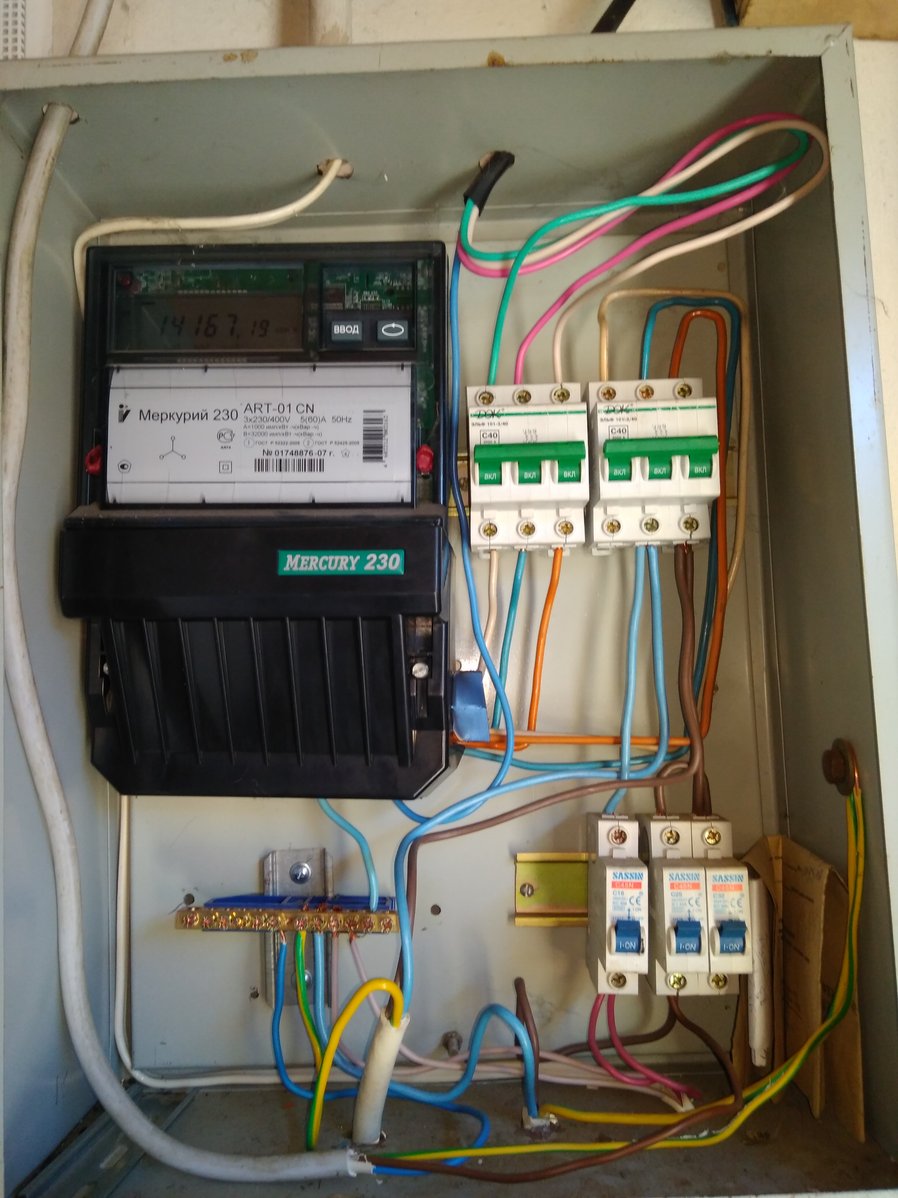

Я так понимаю, на плите заземление TT, на остальных установках и приборах типа TN-C-S. Как бы не долбануло при прикосновении руками двух разных корпусов. Измерить бы разность потенциалов между этими двумя точками.

И ещё вопрос: получается, что в дом идут две фазы и PE? Цветовая маркировка ну совсем сбивает с толку.

В доме заземлена только плита, к ней идет провод от ЗУ на вводе и газовый котел от собственного отдельного ЗУ напрямую. В дом идут две фазы и ноль. Остальные установки не заземлены, замену двухпроводной проводки еще не сделал.

Electra, обьединить нужно.
«... Для объединения заземляющих устройств разных электроустановок в одно общее заземляющее устройство могут быть использованы естественные и искусственные заземляющие проводники. Их число должно быть не менее двух...»
Так что, формально, и стальной полосой (или, предпочтительно, фундаментом строений, заборов и т.п.), и в СУП дома не менее 6 мм2 Cu, 16 мм2 Al или 50 мм2 Fe ;)
