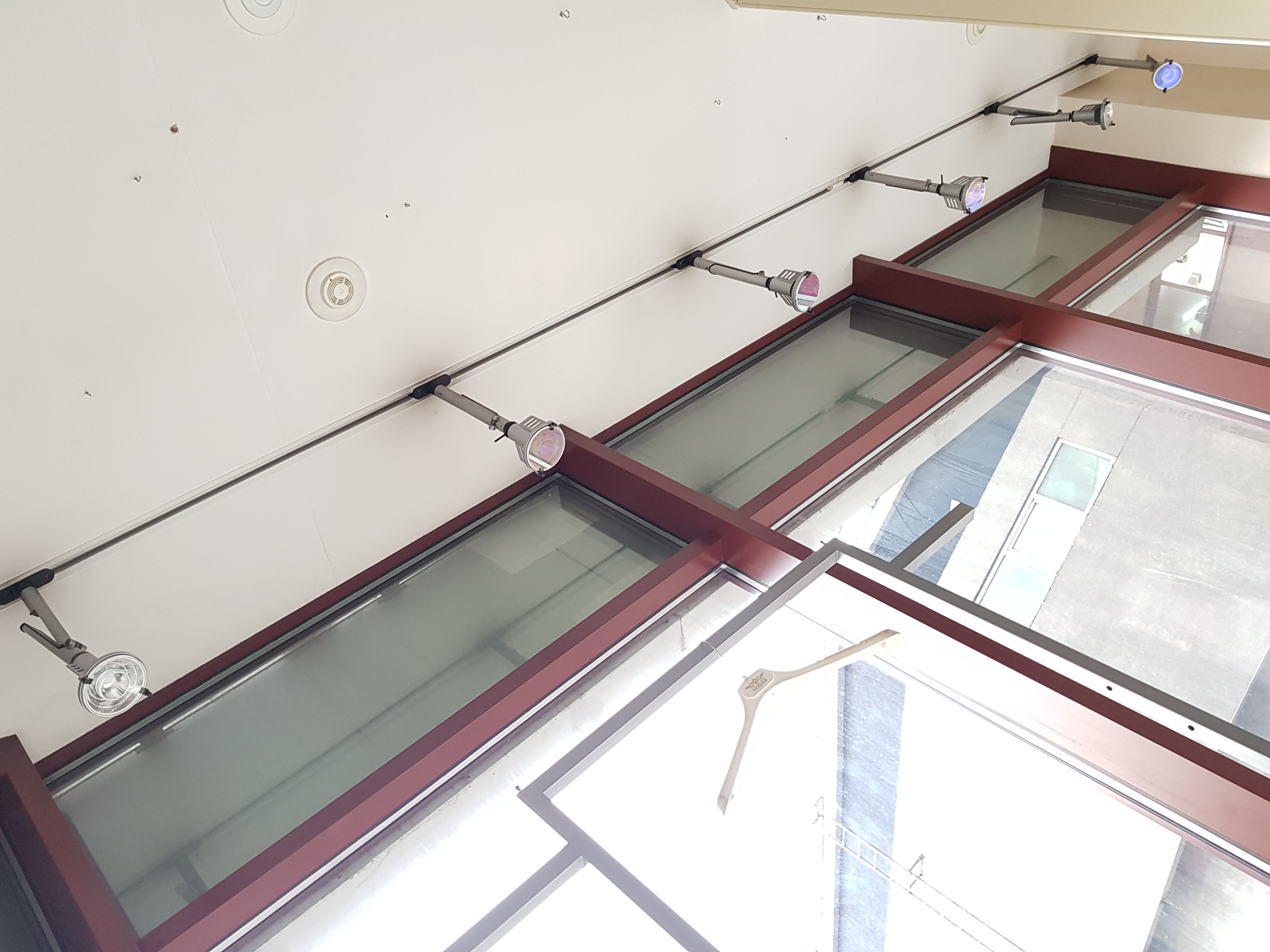

Подскажите, есть такой шинопровод со светильниками staff 053380, лампы в них HALOLUX CERAM 64467 230V 40W BA15D, нормальные светодиодные аналоги не могу найти, но есть разные трэковые светодиодные светильники вопрос в совместимости с шинопроводом. Как я понимаю еще существуют переходники? Может кто-то решал подобную задачу? Или проще поменять шинопровод?

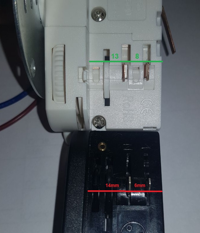

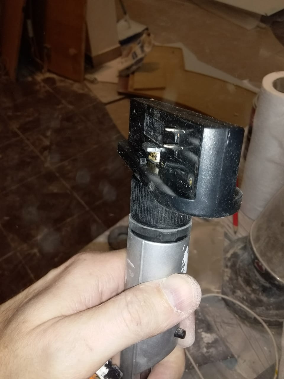

Нашел LIGHTSTAR адаптеры, трехфазные, STAFF светильник в LIGHTSTAR шинопровод вошел, закрылся... работает или нет не смогли проверить, т.к. на витрине был... Но контакты немного отличаются по расположению:
Насколько критичная разница? В lightstar немного гнутся контакты, в принципе в шинопровод зайдет, но вот насколько надежное будет соединение и не будет ли нагрева?
