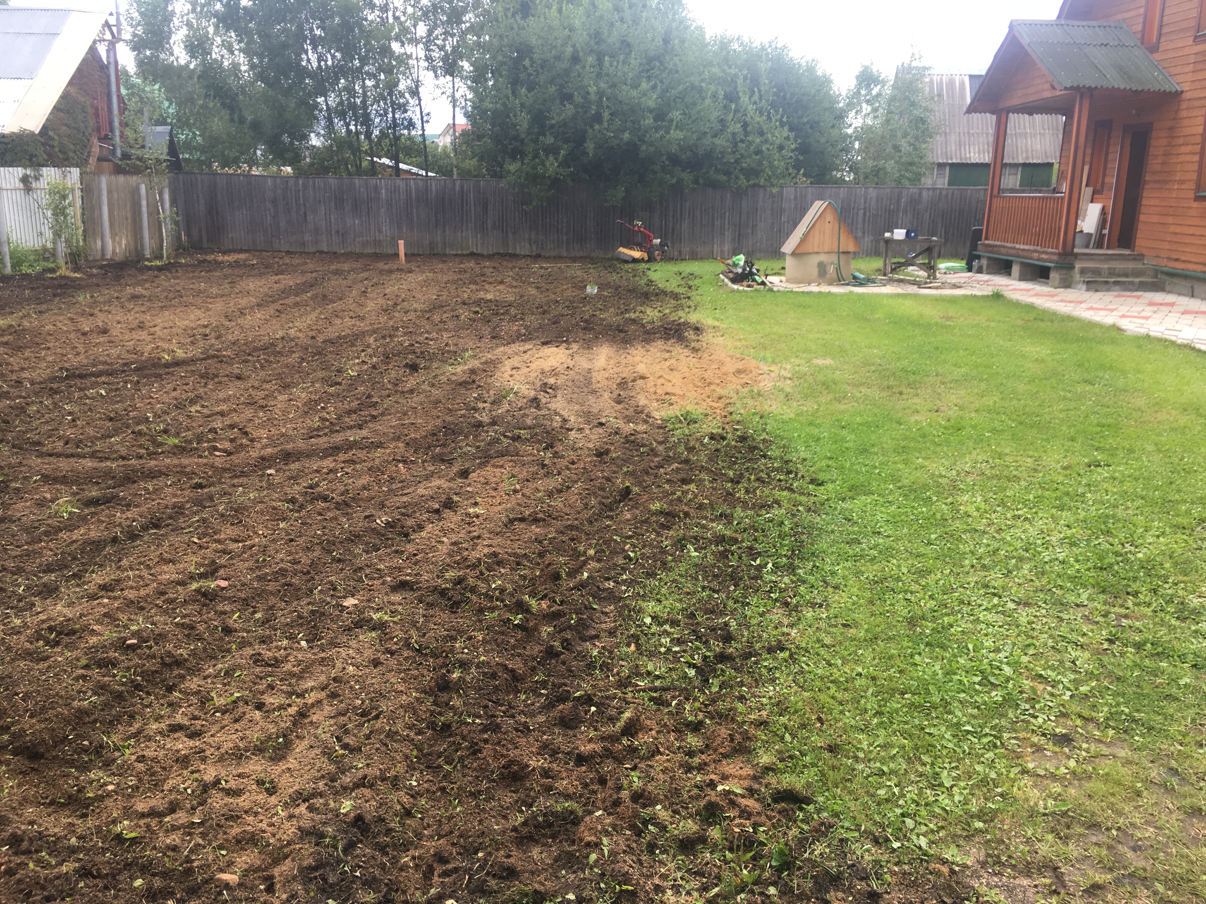

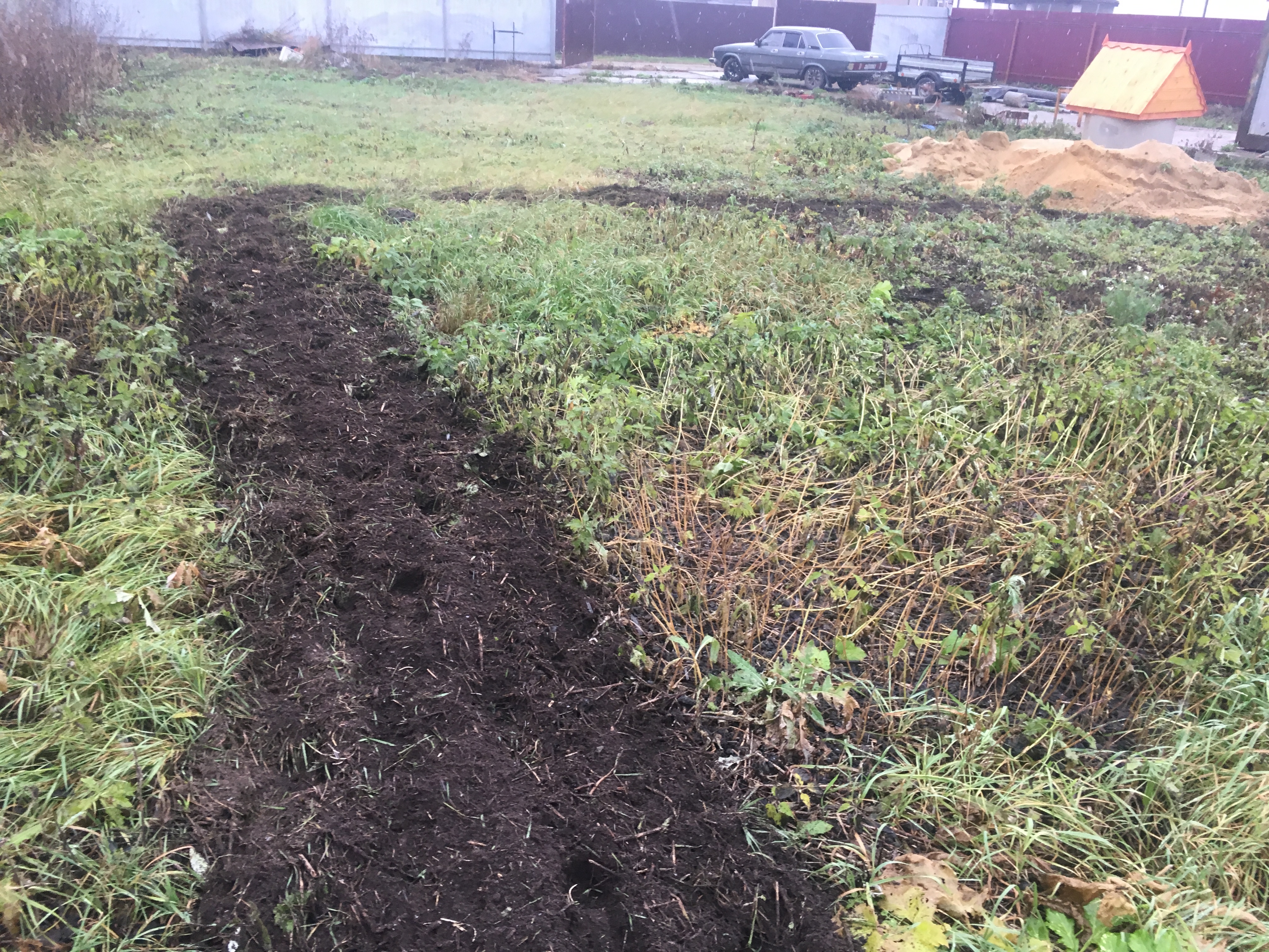

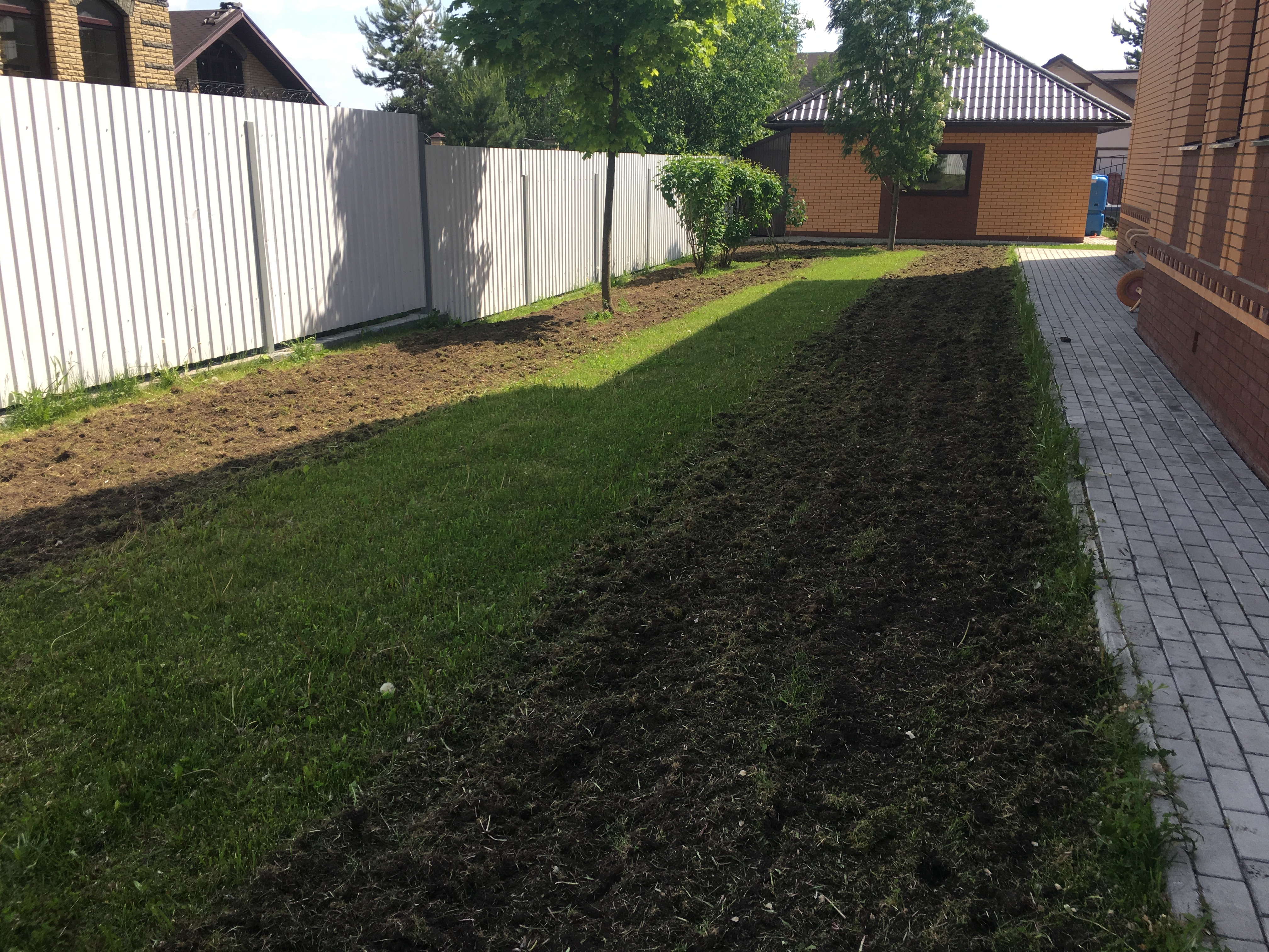

Всем привет! Решил заняться обработкой земельных участков в МО на коммерческой основе, в связи с чем приобрел мотоблок мтз 09h. Движок хонда (оригинал) gx 270 9л.с. Суммарно за сезон обработал около 2га целины и сделал вывод: 1. плуг нафиг не нужен - вся работа активной фрезой. 2. Слабоват для фрезы мой мтз. К самому агрегату претензий нет - все надежно, работает, не подводит. Летом в самую жару, на сухой земле работал с 4 парами ножей. По осени накинул еще 2 пары. На легкой земле работать прекрасно - за один проход все впух и трава в муку. Но попадая на тяжелые почвы (глинистые, сырые, с мощным дерном и пр.) работать одно мучение. Глубоко не зарывается бывает даже после 3 проходов.
И вот рассматриваю на следущий сезон сменить технику. Из альтернатив только китайские дизеля весом за 300кг типа скаут, фотре, русич (все одно и то же). Сравнить их не могу: по видео на ютубе ниче не понятно - земля то везде разная. Я и сам на такие участки попадал что хоть рекламные ролики снимай как за 1 проход по целине из под фрезы прям красота вылезает.
Кто имел дело, подскажите: как работают эти мотоблоки по сравнению с мтз? Фрезы на них конструктивно приближены к миникам, ценник на сами фрезы от 15 до 70тысяч. На сколько эти мотоблоки живучие, ломучие? Эксплуатация планируется жесткая (участки чужие - то камни, то проволока, то еще какой мусор попадает) с начала весны до поздней осени на одной фрезе. Плуг нужен пару раз в сезон.
Отдельный вопрос по китайским миникам тех же брендов типа скаут 15,18 л. с. И пр. Они чем то вообще отличаются от этих же мотоблоков кроме того что за ними ходить не надо? Фрезы очень похожи. Видеоролики по работе вообще не впечатлили (по сравнению с куботами и янмарами) Стоит ли с этим всем заморачиваться, или просто поставить на свой мтз движок 13л.с. И будет то же самое?
На фото где газон - там 3 прохода. Где дикая трава - 1 проход
