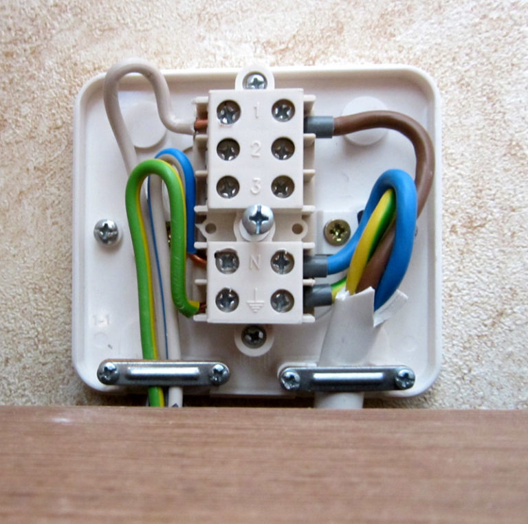

Добрый день, уважаемые специалисты. Есть духовой шкаф Бош. 3.3Квт Есть отдельный кабель 3*4квадрата с отдельным автоматом в щитке. И есть еще посудомойка Беко 0.85Квт.
Хочется подключить посудомойку и духовой шкаф на эту одну отдельную жилу. Совместно использоваться не будут. У обоих устройств обычная вилка. Вопрос: как эти четыре квадрата правильно запихнуть в розетку и какую розетку для этого купить? Год назад в Леруа купил какую-то розетку типа на 32А. Начал в нее корячить эти 4 квадрата. Ну это мучение. Да и Надежность соединения винтового как о обычной розетке вызывает сомнения. Сейчас на этой розетке висит только посудомойка. Вчера привезли духовой шкаф. Надо правильно выбрать розетку и подключить. Подскажите, как лучше сделать и что купить?

Михаил_12345, две обычные розетки шлейфом. Да же если автомат 16А - можно пользоваться и тем и тем одновременно. Как вкрячить 4ку в розетку - ну попробуйте аккуратно..... Либо перейти на 2.5 где-то до розетки
Михаил_12345 написал: Надежность соединения винтового как о обычной розетке вызывает сомнения.
подтяните через месяц и через год

BV, Спасибо за ответ! Две обычные розетки шлефом - это как организовать? Можно использовать для такого случая двух штепсельную розетку? Шлейфом - это же когда провод заходит в розетку к одной контактной группе, от этой группы идет к другой, от другой к третьей. Так же вроде не советуют делать...

Михаил_12345 написал: Так же вроде не советуют делать...
У Вас есть пресс? Возможность качественно спаять или обварить скрутку? Если нет, тогда остаётся только шлейф или клеммная коробка.

strider1978, Нет, пресса нет. Как правильно организовать этот шлейф, можете объяснить на пальцах? Собрать, соединить смогу. Нужна помощь именно в организации. Например так:
  1. покупаешь это
  2. в это приходит твои 4 квадрата
  3. от этого куском 4 квадрата тянешь туда(или 2.5 квадрата)
  4. ну и тп

Михаил_12345 написал: Можно использовать для такого случая двух штепсельную розетку?
можно, но я их не люблю ставить - выбиваются из стиля
Михаил_12345 написал: Шлейфом - это же когда провод заходит в розетку к одной контактной группе, от этой группы идет к другой, от другой к третьей. Так же вроде не советуют делать...
никаких противопоказаний особых нет... но лучше духовку в первую...
А самый простой вариант - купить гнездо удлиннителя на 2 вилки, и посадить на провод. Это дело кинуть под нижние шкафы кухни. Легкий доступ включить вилки и отремонтировать если надо. Макель - более менее нормальные... или что получше посмотрите

Дело в том, что будет сложно зажать два провода разного диаметра в одной розетке, когда будете делать отводы, поэтому, лучше опрессовать провода в гильзу и уже её заживать в клемму большой розетки. Найдите электрика или проконсультируйтесь в магазине электротоваров. Узел ответственный, нужно сделать всё надежно.

tvmaster написал: лучше опрессовать провода в гильзу и уже её заживать в клемму большой розетки.
Гильзу с 4кой и 2.5 запихнуть в клемму розетки? Шутите? :) Может хотели сказать - перейти гильзой с 4ки на 2шт 2.5 и уже их вести отдельно каждый к своей розетке? Да, лучше, если для этого перехода есть место...

Михаил_12345 написал: покупаешь это
Так как сделано на картинке (без защитной оболочки) жилы зажимать не нужно.
Михаил_12345 написал: в это приходит твои 4 квадрата
На контакты 1, N, PE. Слева.
Михаил_12345 написал: от этого куском 4 квадрата тянешь туда(или 2.5 квадрата)
Сложенный вдвое и зачищенный 2,5 с контактов 1, N, PE. Справа. Идут провода на две розетки.

Четвёрку как правило без проблем принимают защищённые розетки IP65, IP54. Бывают сдвоенные.

Спасибо всем специалистам! А есть такая розетка, в которой есть отдельные клеммы для входящей жилы, от которой уже собственными конструктивными методами по розетке расходятся соединения. Чтобы внутри розетки не корячиться с прокладкой 4-ки?
Как, например, это реализовано в варочной панели: я завел туда три жилы в каждое своё гнездом, а с другой стороны всё разошлось по своим местам. Вот такого типа соединение, только в розетке. Разве не придумали такого?
