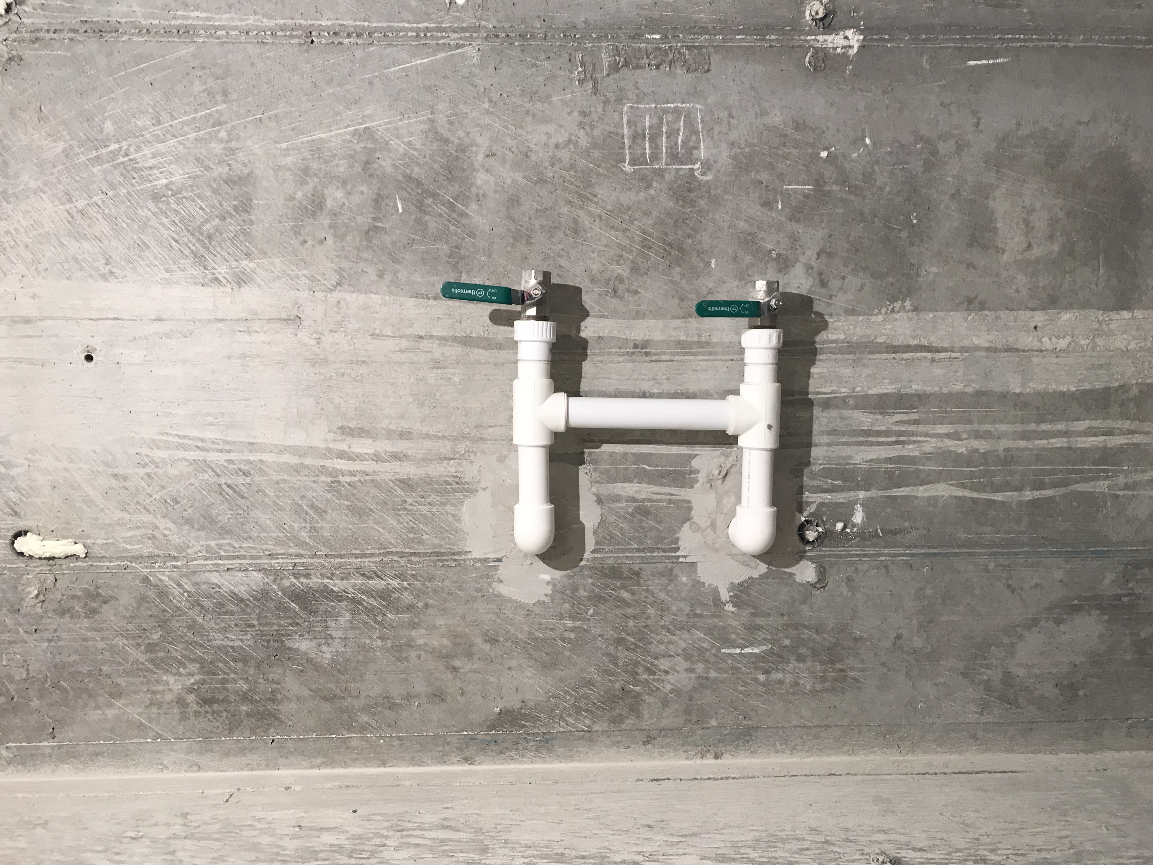

Добрый день, подскажите по подключению полотенцесушителя, всю голову сломал, фото вывода от застройщика во вложении, высота отвода нижнего 1400мм, верхнего 1700мм, согласно схем подключения с сайта сунержа сюда подойдет полотенцесушитель с нижним Подключением и он должен стоять на высоте 1700мм, но это очень высоко, что можно тут подключить? Подвод гвс нижний.

С той стороны нельзя переделать и вывести ниже?

Возможно, но боюсь быть крайним при перепайке стояка в случае чего? Возможно ли в текущем виде сделать боковое подключение полотенцесушителя?

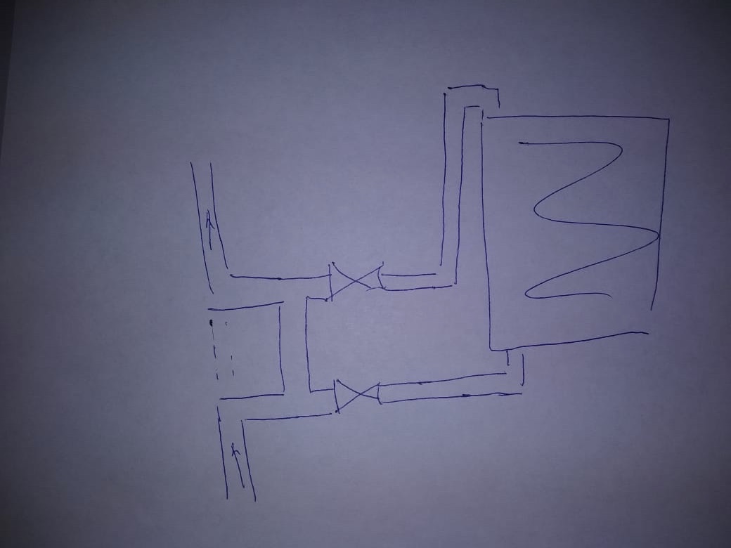

Будет ли работать схема???

Должен работать. Но с условием, что с верху полотенцесушителя будет кран маевского.

Лучше выравнивать подключение по верхнему выводу и делать ступеньку вниз для нижнего. Тогда не будет проблем с завоздушиванием.
Предполагаемую схему опробовать на временном подключении до начала всех работ.

Мишутк написал: Лучше выравнивать подключение по верхнему выводу и делать ступеньку вниз для нижнего. Тогда не будет проблем с завоздушиванием.
но будут проблемы с полотенцами

BV, типа не прогреется или низко висеть до пола? Я и рекомендую проверить на временном подключении работу на предмет прогрева.
У меня хоть и без ступенек боковое, но при подаче стояка снизу циркуляция в ПС крутится сверху. Как будет тут - только проверка. В худшем случае равновесие циркуляцию вообще заткнет.
