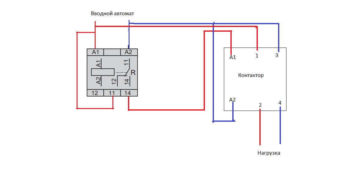

Добрый день. Собираю распределительный щиток в квартире. Нужно установить реле напряжения Schneider rm17ube15 через контактор.
Правильно ли я понял схему подключения?

kesenka, Правильно.

kesenka, а чем вы его защищать будете? У него допустимое напряжение питания чуть больше чем у бытовой аппаратуры. "Supply voltage limits - 50...270 V AC/DC" Это промышленное реле. У него совсем другое назначение. Для справки; - допустимое напряжение питания, например, любого УЗМ - 440В.

я подключил всё по этой схеме, но у меня в нормальном состоянии напряжение подаётся на 12 контакт. Почему так?

kesenka, вам для квартиры нужно реле напряжения Schneider EZ9C1240. Там вообще нет 12-го контакта.

kesenka написал: я подключил всё по этой схеме, но у меня в нормальном состоянии напряжение подаётся на 12 контакт. Почему так?
Потому что реле не включилось. Катушка на какое напряжение?
